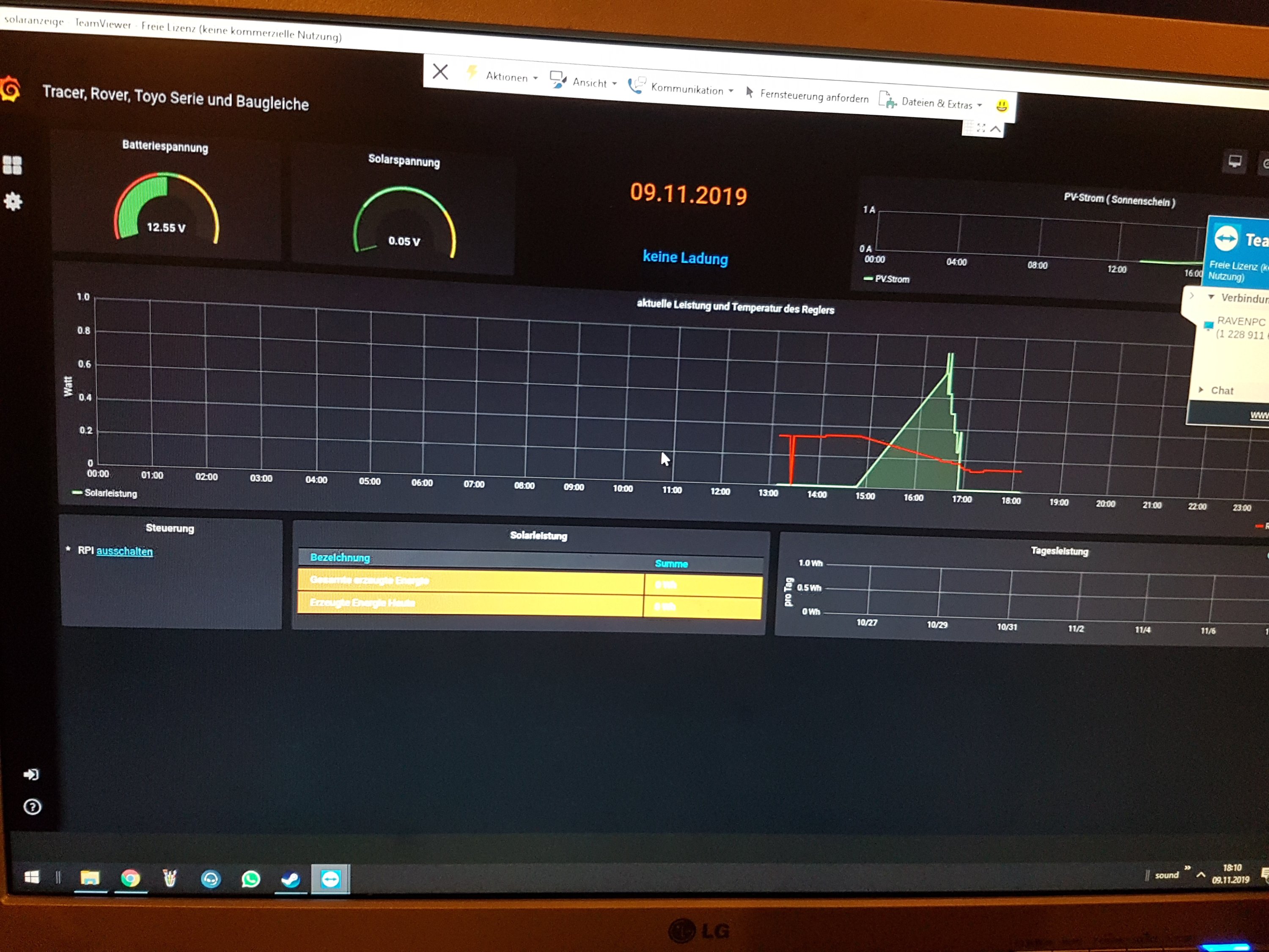

Heute Abend wurde der China pwm Regler der bisher gute Arbeit geleistet hat gegen einen Tracer A getauscht und erst einmal provisorisch montiert bis der schaltkasten da ist.
Leider konnte ich den Raspberry erst kurz vor Abend in Betrieb nehmen bzw bin erst spät mit der Konfiguration fertig geworden!
Der raspi hängt im wlan, ist fia teamviewer erreichbar und soll demnächst direkt vom tracer mit versorgt werden so, daß alles ein geschlossenen Kreis bildet.
Grafana shot im anhang

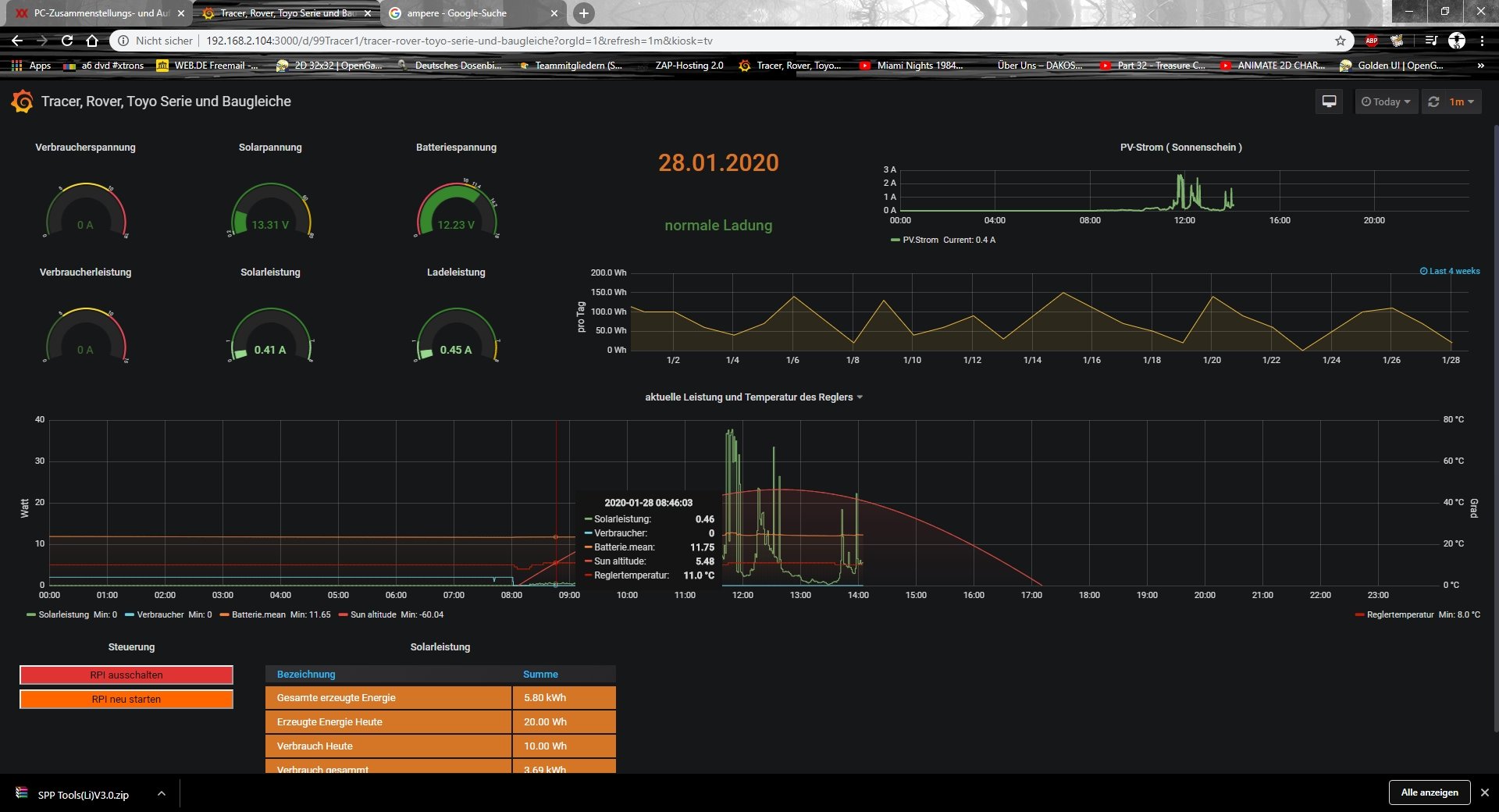

Aktuelle Grafana Ansicht
Raspberry ist jetzt per Lan verbunden und auch kein Teamviewer mehr in benutzung.
