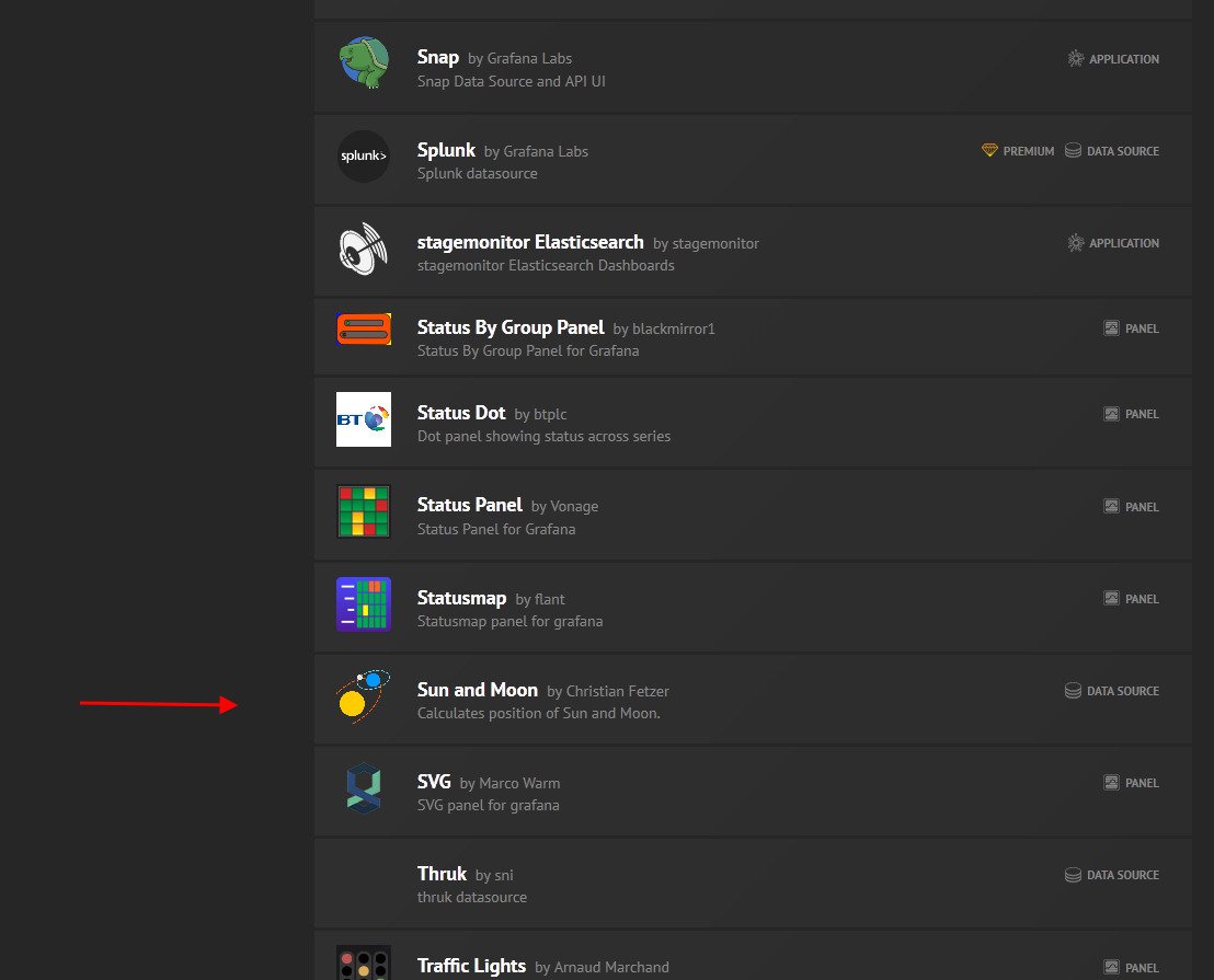

  2. Alle vorhandenen Plugin's werden alphabetisch aufgelistet. Ziemlich weit unten ist "Sun and Moon". Diesen Punkt auswählen.

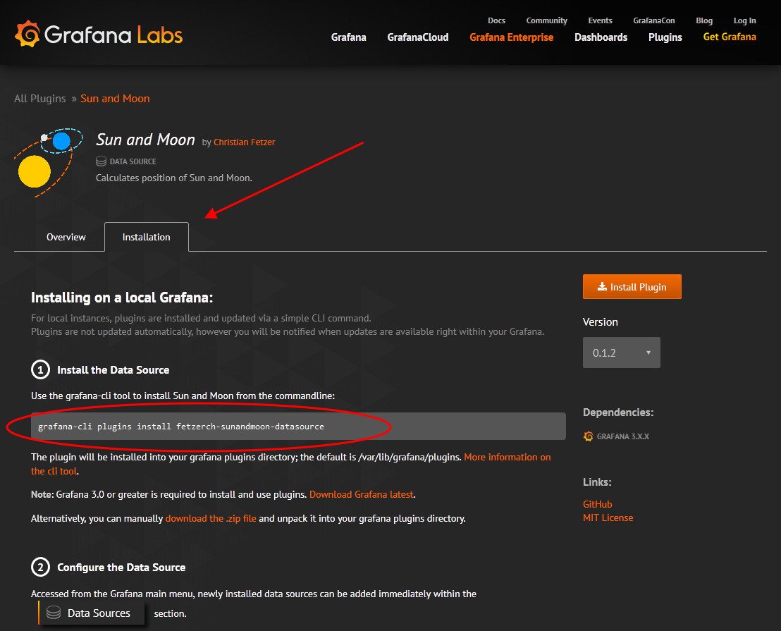

  3. Auf den Reiter "Installation" drücken. Um die rot eingekreiste Zeile geht es jetzt.

  6. Die oben eingekreiste Zeile mit dem Wort sudo + Leestelle davor eingeben. In diesem Fall also "sudo grafana-cli plugins install fetzerch-sunandmoon-datasource" + ENTER. Die Zeile ist bei jedem Plugin anders!
  7. Den Raspberry neu starten... Fertig!
