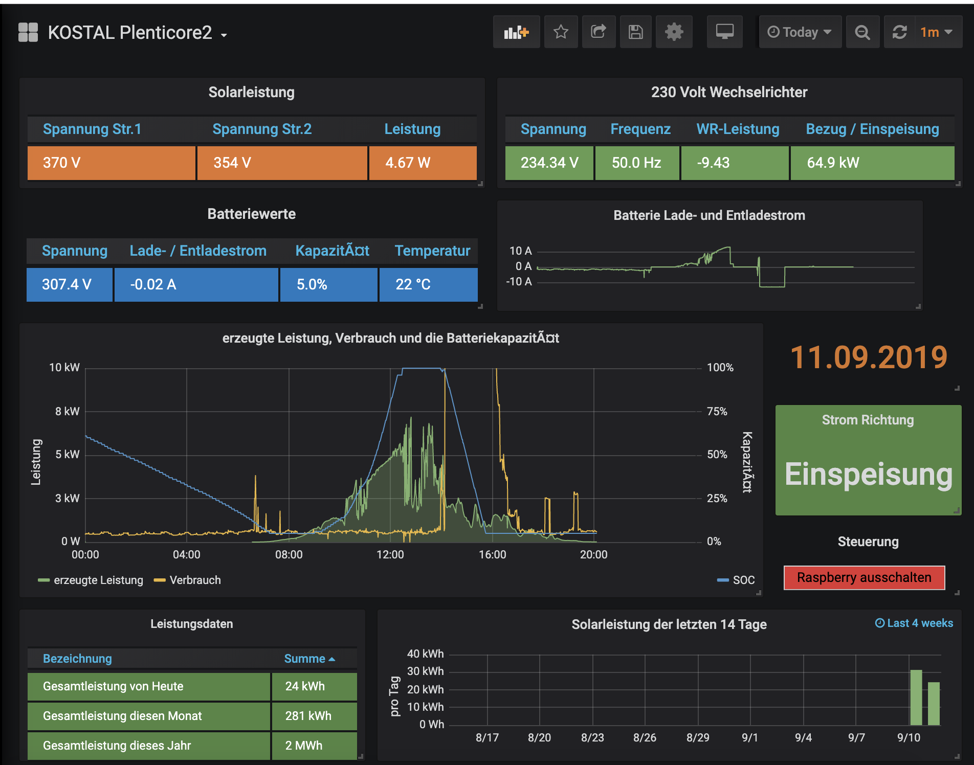

Leider habe ich aber ein Problem, das ich nicht gelöst bekomme. Ich habe einen KOSTAL Plenticore Plus 8.5 Wechselrichter und prinzipiell spielt der gut mit solaranzeige zusammen. Allerdings kommt es aktuell immer wieder vor, manchmal nur Stunden nach dem Neuaufsetzen des RasPis, manchmal Tage danach, dass der (vollkommen unrealistische) Einspeisewert von 64,x kW angezeigt wird. Bei diesem Stand bleibt es dann auch und der Raspi zeigt fortan nur noch an, dass ich einspeise:
Hat irgendjemand eine Idee, wo hier der Hase im Pfeffer liegen könnte? Ich bin dankbar für jeden Tipp.

Beitrag von Ulrich » Do 12. Sep 2019, 09:02
Hallo Sebastian,
kannst Du bitte einmal ein Update machen, so wie hier beschrieben:
viewtopic.php?f=4&t=395&p=1309#p1309
Eventuell ist dann der Fehler weg. Wenn nicht, dann melde dich bitte per eMail: support@solaranzeige.de
Ulrich [Admin]

So. Das Update ist eingespielt und alles wird wieder so angezeigt wie es sein soll. Herzlichen Dank für den Tipp (und fürs offensichtliche Weiterentwickeln des Projekts).
