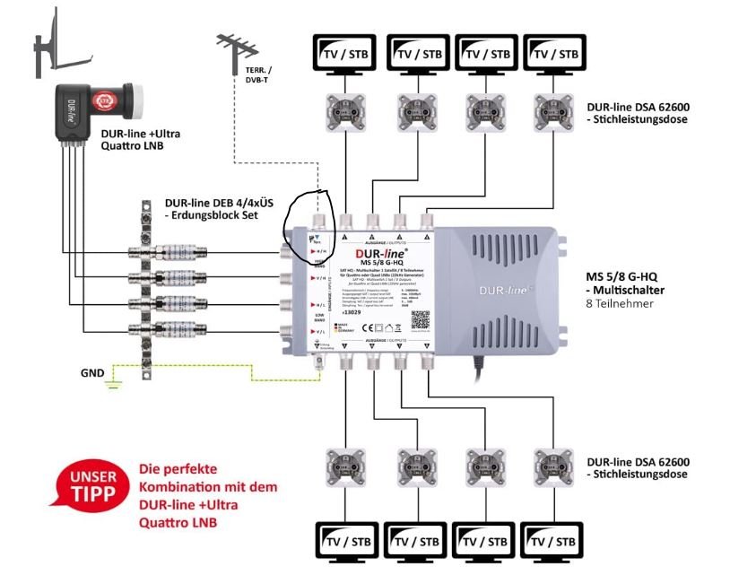

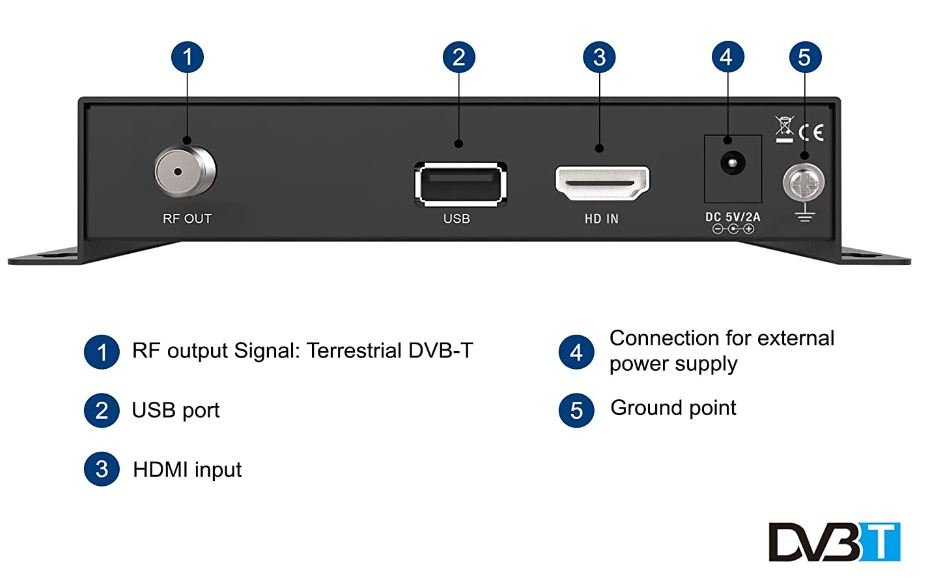

Vom Aufbau her steckt der Raspberry mit seinem HDMI Port an dem (in meinem Fall) HDMI Modulator von EDISON - dieser wiederum speist mit seinem dann umgewandelten DVB-T Signal den SAT Multiswitch am Dachboden (DVB-T Eingang)
An meinen Stichleitungsdosen im Zimmer habe ich dann normal SAT und an der TV Buchse das DVB-T Signal von der Solaranzeige.
Mein Fernseher (Multituner Voraussetzung DVB-S/T) hat sofort nach einem Suchlauf den zusätzlichen Kanal erkannt und jetzt kann ich bei einer Werbepause auf das Dashboard der Solaranzeige "zappen" ob alles OK ist wenn ich das möchte :-)
