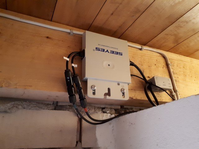

ich bin mit einer Guerilla Anlage angefangen (270W Panel und Envertech EVT248 Wechselrichter) und habe diese ziemlich genau ein Jahr betrieben.
Erwirtschaftet hatte ich über das Jahr 223kWh. Jetzt wollte ich mehr. Leider ist es aus meiner Sicht nicht wirtschaftlich eine größere Anlage nach diesem Prinzip zu betrieben, da die meiste Energie dann erzeugt wird, wenn keiner Zuhause ist. Somit musste dringend ein Speicher her. Jetzt läuft meine Inselanlage mit einem MPPsolar PIP3024msxe seit September 2018 sehr zufriedenstellen mit der Solaranzeige.
Link zu meiner Anlage: viewtopic.php?f=10&t=209
Leider war der Netzwechselrichter bis dato ohne einer weiteren Verwendung.
Ich werde diesen jetzt mit einem Leistungsschütz und einem Leitungsschutzschalter ebenfalls an der 24V Batterie betreiben. Erste Versuche sind erfolgreich verlaufen, er erzeugt genau 248W Dauerleistung.
Ist die Batterie geladen und es steht ausreichend Energie an den PV-Modulen zur Verfügung, wird die Energie mit dem Wechselrichter in den Teil unseres Hauses eingespeist, der nicht auf der Insel betrieben wird. Im Sommer kann der Wechselrichter dann auch weit in den Abend hinein Energie erzeugen. Die Logik befindet sich komplett im PI der Solaranzeige. Die Befehlsausgabe erfolgt über ein Relayboard.
Leider hat der Wechselrichter nur eine PLCC Schnittstelle. Man benötigt ein spezielles Gateway, das die Daten aus dem Stromnetz auf Ethernet rangiert.Für mein Geschmack wird dieses Gateway "EnverBridge ECB202" viel zu teuer verkauft.

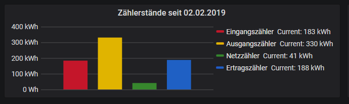

Ich habe das für mich sehr einfach gelöst, habe mir einen Wechselstromzähler mit S0-Schnittstelle gekauft.
Die S0-Schnittstelle lese ich über GPIO ein und übertrage die Daten nach InfluxDB.

Ich habe mir 3 Zähler mit S0 Schnittstelle in meine Unterverteilung eingebaut und erfasse damit den Eingang und Ausgang meines PIP und eben den Ausgang meines EVT und übertrage die Daten nach InfluxDB und bereite mir die Daten in Grafana auf.
