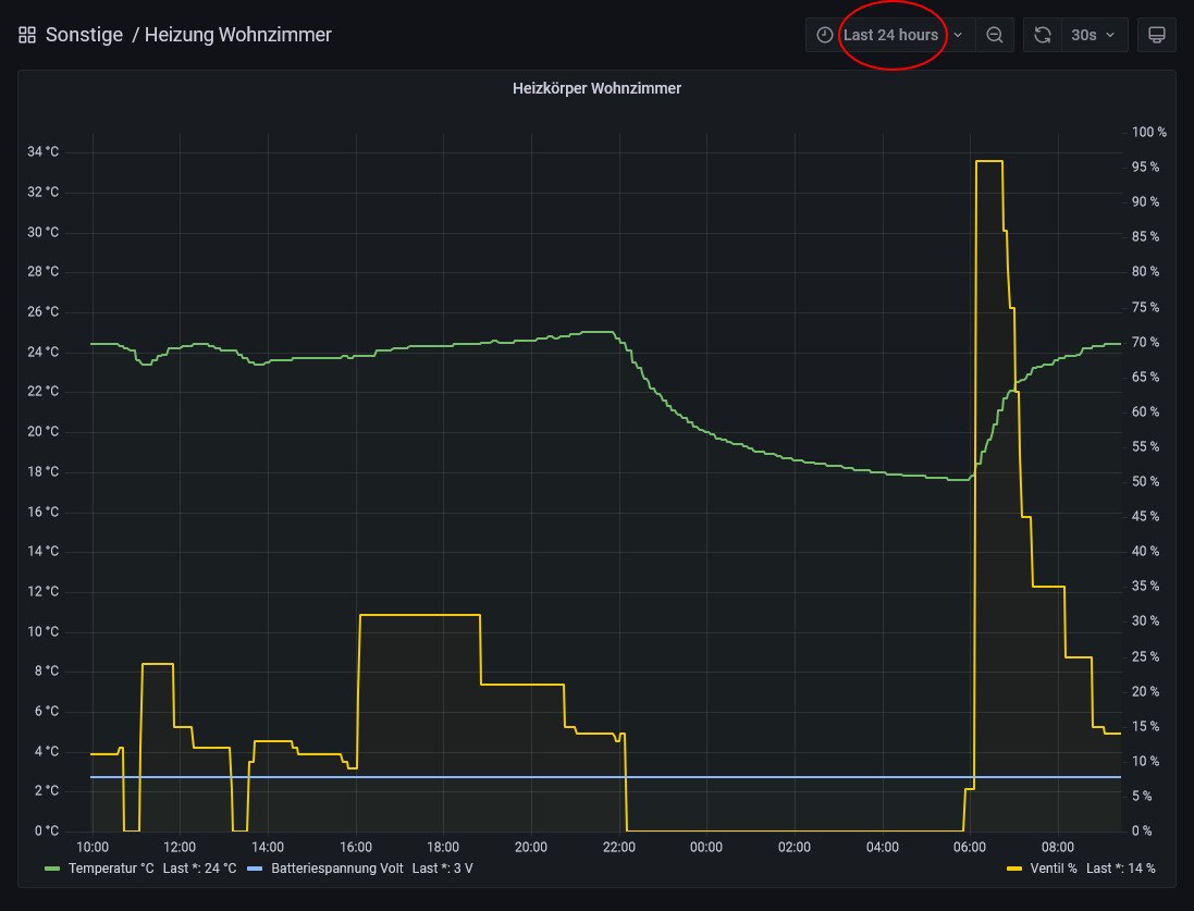

So sieht die Anzeige für einen Heizkörperthermostat im Wohnzimmer aus. Dabei ist zu beachten, dass die Anzeige die letzten 24 Stunden anzeigt, also nicht von 00:00 Uhr bis 24:00 Uhr. Außerdem wird die Temperatur direkt im Heizungsregler gemessen. Die ist also um einiges höher wie die Zimmertemperatur. Man kann aber sehr schön sehen, wie die Nachtabsenkung von 22:00 Uhr bis 6:00 Uhr funktioniert. Der grüne Strich ist die Temperatur, der gelbe Strich der Öffnungswinkel des Ventils (0 - 100%) Der blaue Strich ist die Batteriespannung, nur so als Information. Auch der Fensterkontakt kann mit angezeigt werden. Wer das ausprobieren möchte, bitte ein Update der Solaranzeige machen. Die genaue Beschreibung findet ihr hier: https://solaranzeige.de/phpBB3/download ... indung.pdf

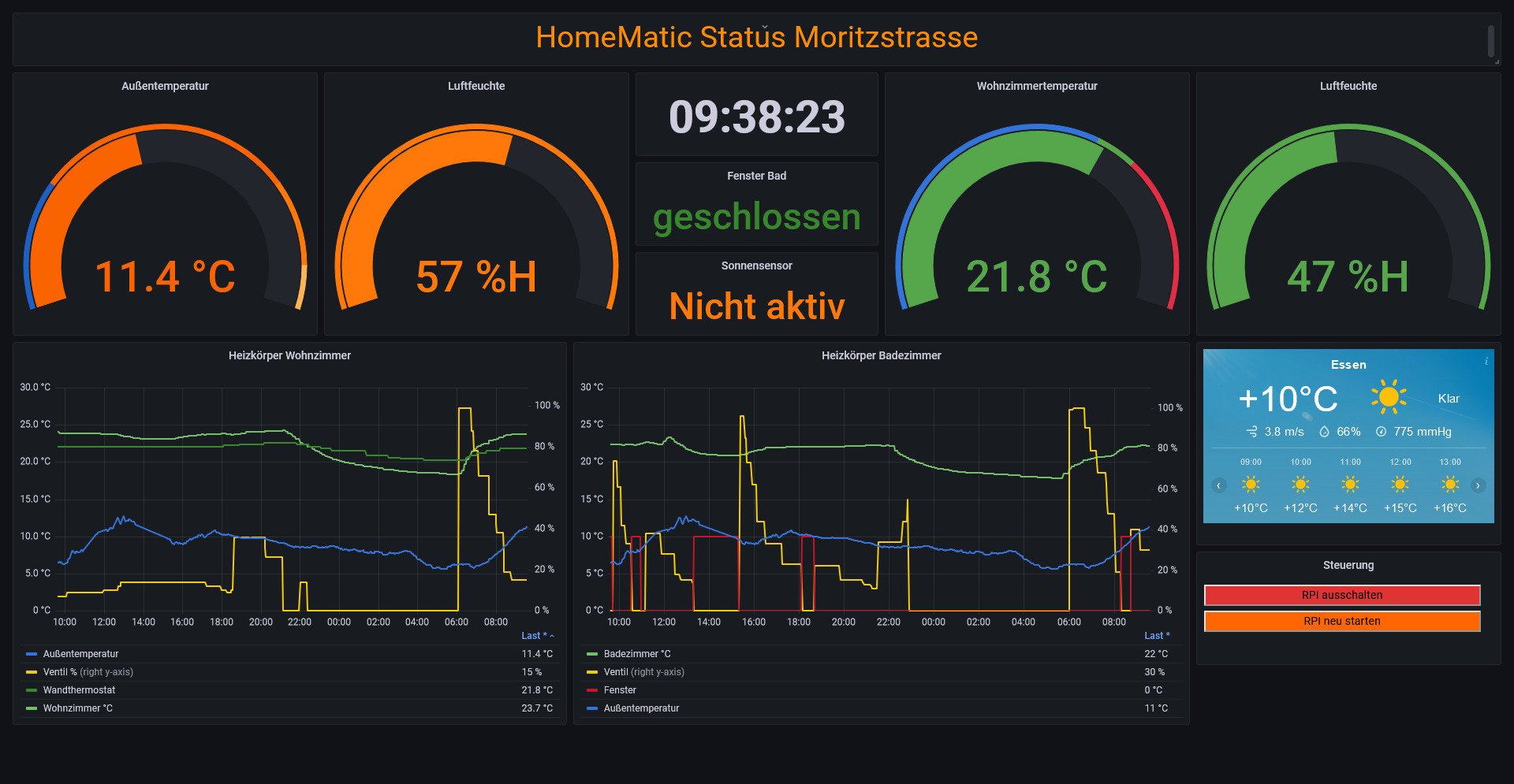

Und ein Muster Dashboard von einem Heizkörperventil ist hier: https://solaranzeige.de/phpBB3/viewtopi ... p=443#p443

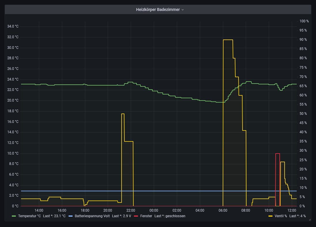

Badezimmer mit Fensterkontakt (rot), Temperatur (grün), Ventilöffnung (gelb), Batteriespannung (blau)
