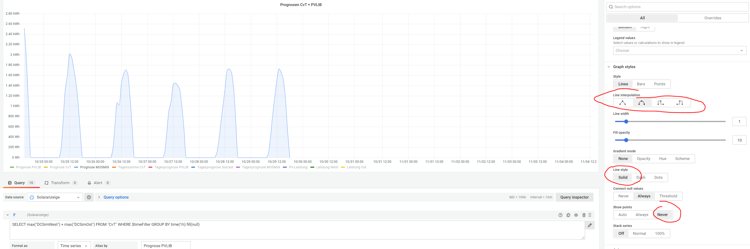

Wie kann ich mir das nun auch als Kurve darstellen lassen?

Vielleicht einfach Staircase bei den Optionen des Panels rechts ausschalten? Bzw. je nach Panel welches verwendet wird die "Line Interpolation" wählen. Hängt auch alles von der verwendeten Grafana Version ab...

Ja das hatte ich schon versucht aber ging nicht...Ich habe ein reboot vom PI gemacht danach hat er auch die Funktion genommen.
Danke dir
Danke dir
