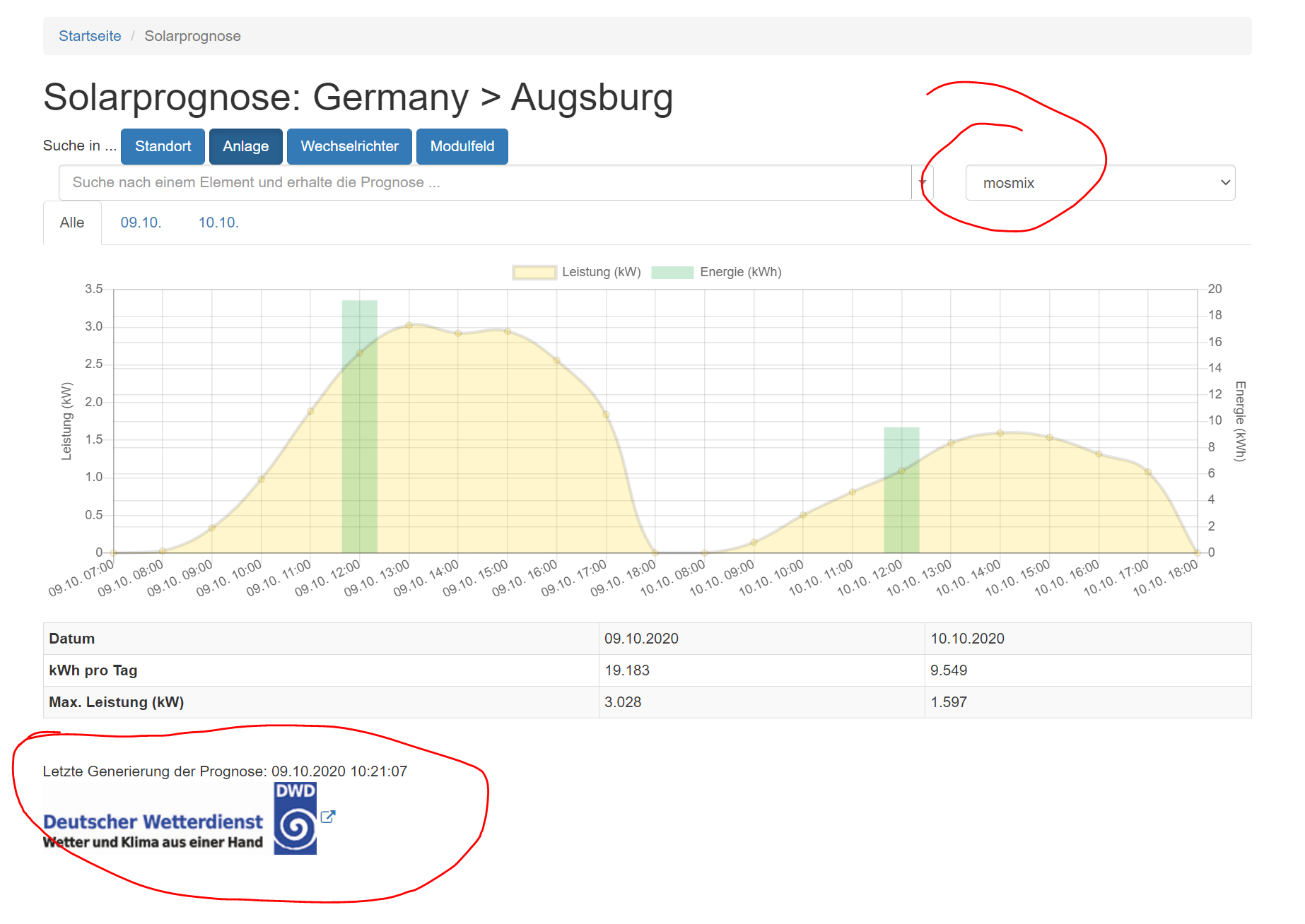

Hast Du MOSMIX oder Dark Sky Daten bei Solarprognose genutzt? Ich kann mit den Mosmixdaten und einem Feintuning der Anlagenleistung und der Verluste zumindest einigermaßen sinnvolle Tageswerte errreichen.

Bei Solarprognose.de kann ich keinen Algorithmus auswählen, da keine Daten kommen, wenn einer gewählt ist. Dann sind das wohl die DarkSky-Daten...
Ich sag ja, Solcast sieht super aus :) Aber ich aknn die Seite nicht implementieren

Eigentlich wird das mit auf der Prognose angezeigt:

Bei mir gibts für mosmix keine Daten. Liegt vllt an der Gegend :-)
EDIT: Kann es sein, dass ich wegen fehlender MOSMIX-Daten deine angepasste eigene Prognose nicht lesen kann?
