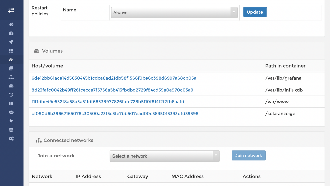

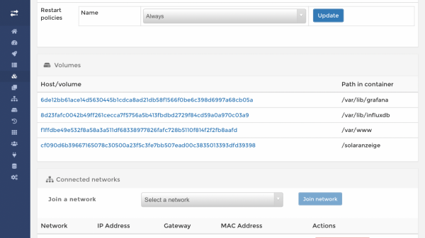

Ich habe es mit Portainer (Verwaltungssoftware für Docker) eingerichtet, der Port wurde zufällig gewählt. Nach einem Neustart des Raspberry ist nun wieder der alte Port gesetzt.
Im Anhang befindet sich ein Screenshot von Portainer.
Ist das so richtig eingerichtet, sodass ich die Solaranzeige updaten kann ohne das die bisherigen Daten verloren gehen?

Kann ich dir nicht so ohne weiteres sagen. Wenn ich Docker Container mit Portainer verwalte, steht da normalerweise statt eines Hash Strings der Pfad des Hosts, also sowas wie /home/solaranzeige/docker/grafana.
Da musst du vermutlich nochmal in der Doku von Portainer nachschauen, welche Automatismen da greifen. Zusätzlich kannst du dir ja einfach eine Sicherheitskopie von den Daten im Container machen, dazu musst du ja nur die Verzeichnisse die da aufgelistet sind auf deinen Host kopieren. Dann bist du auf jeden Fall auf der sicheren Seite.

Sieht für mich auch so aus als hättest du garnichts eingestellt, weder persistente pfade, noch den zu übergebenden port... das geht mit portainer, musst du aber selbst recherchieren wie dein system funktioniert.
Sicher dir auf jedenfall die die rausgeführten Pfade, diese kannst du später bei image neu Konfiguration 1:1 überschreiben.
