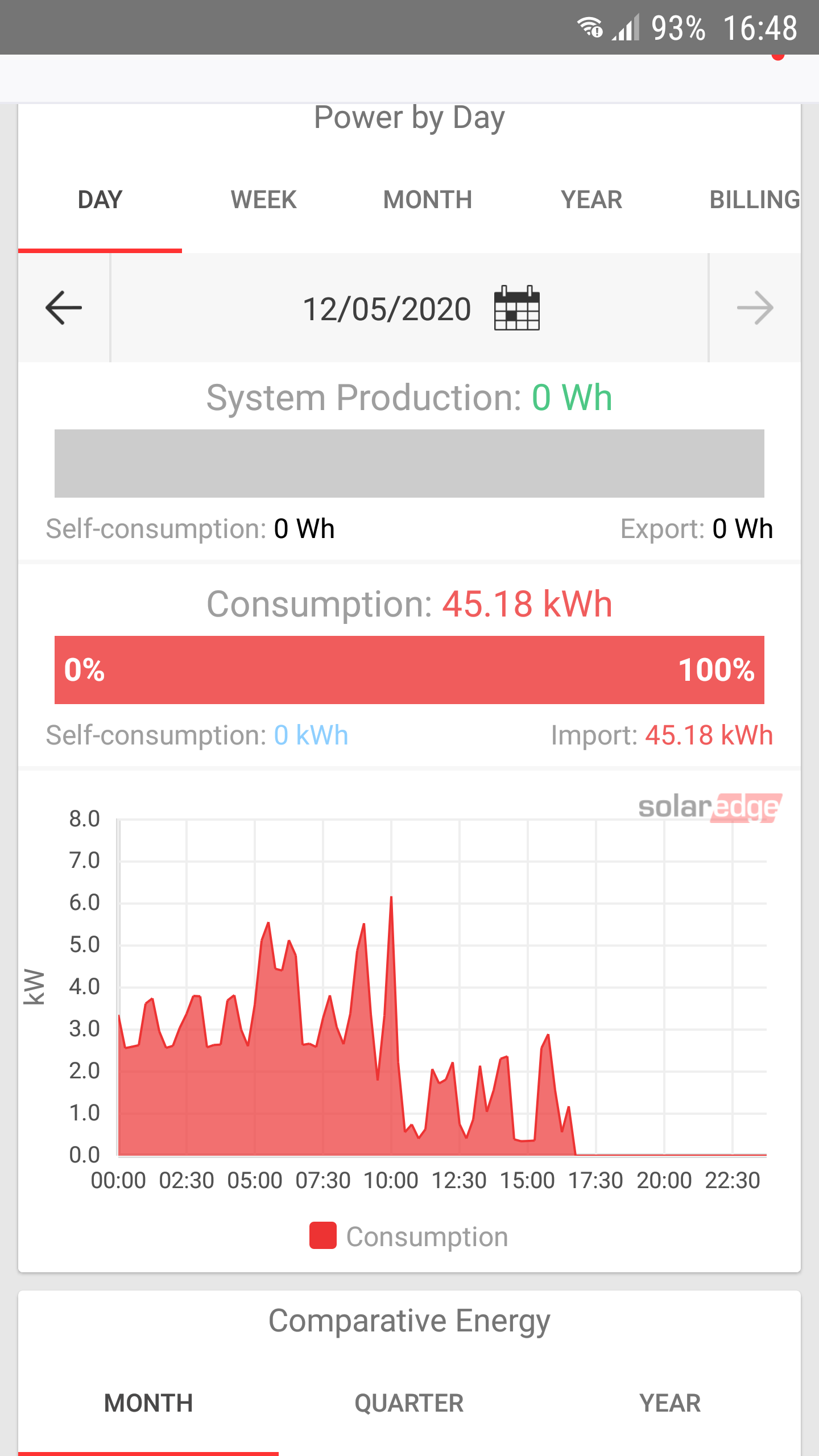

Die Angezeigten Werte sind falsch. Aktuell wird fast gar keine Energie erzeugt, max. 300W-1kW pro Tag. Hier ein Screenshot:
Interessanterweise schwanken die Werte ständig zwischen ca. 30W und 600W hin und her:
Vergleich-Screenshot der App von SolarEdge:
Auch die Gesamtenergie passt nicht (lt. App bisher 4,22 MWh erzeugt insgesamt).
Woran kann das liegen? Bitte helft mir. Vielen Dank!

Welche Reglernummer hast du angegeben? 16 oder 20?
Hat das Gerät einen MODBUS Energiezähler angeschlossen oder eingebaut?
In der Grafik kann ich nicht erkennen das Energy erzeugt wird, sondern nur dass Energie vom Netz bezogen wird.

Reglernummer 16 (1-Phasig)
Ja richtig, heute wurde keine Energie erzeugt lt. der App (heute war alles voller Wolken).
Aber dann dürfte doch die Solaranzeige doch nicht diese Werte anzeigen oder?
Ja Modbus TCP ist aktiviert worden von mir.
Version der Wechselrichters 4.11.25
Solaranzeige zeigt keinen Fehler an, scheint also Werte zu bekommen von dem Modbus TCP. Allerdings sind diese falsch..
