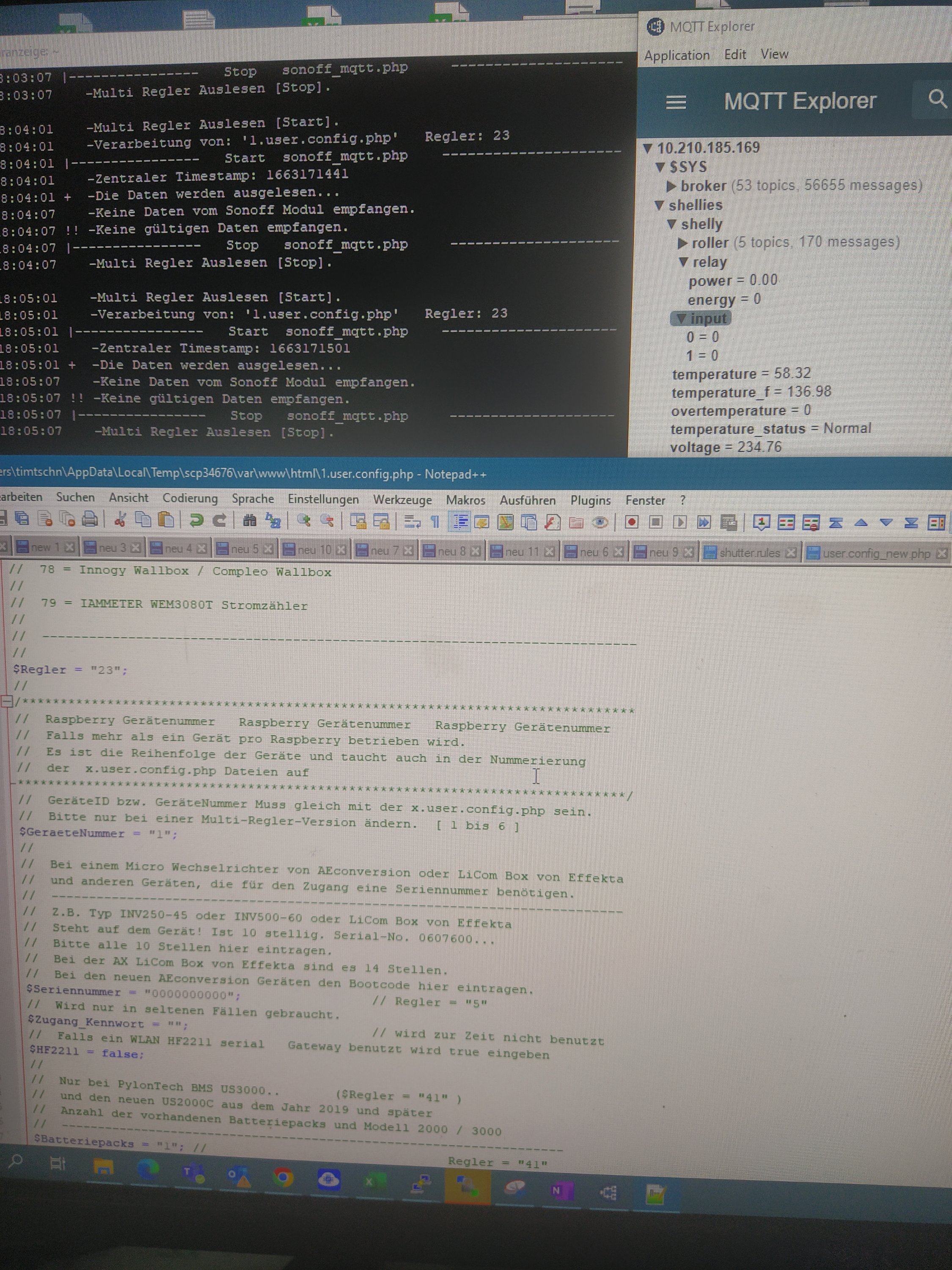

Hallo, ich habe einen Shelly 2.5 würde ihn gerne einbinden.
Habe mich nach dieser Anleitung gerichtet:
viewtopic.php?f=13&t=1069 :twisted:
Keine Daten von sonoff Modul empfangen
Keine gültigen Daten empfangen
Die Daten kommen auf dem mqtt Server an, landen aber nicht in der Datenbank.
Wo mache ich einen Fehler?

Schaue einmal im Relais ob unter "FullTopic" der default Wert steht, unter topic muss das Gleiche stehen wie in der x.user.config.php unter $Topic

Fulltopic habe ich ja nicht, da ich die original Software drauf habe. Muss ich zwingend tasmota installieren?

Ja, das steht überall. Tasmota ist Voraussetzung.

O.K, sorry hatte ich so nicht gelesen. Dann nehme ich Note Red um das in die Datenbank zu schreiben.
