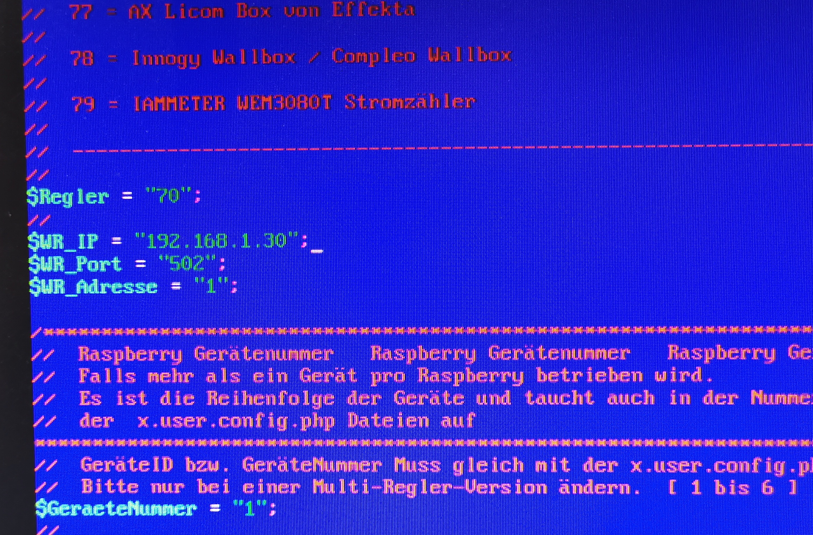

Hier ein Ausschnitt aus der PHP-Konfiguration:

So, der erste WR wird jetzt angezeigt und das Dashboard ist super. Vielen Dank für die gute Vorarbeit Ullrich!!!!!!
Mein Fehler - ich hatte die PHP-Datei falsch ausgefüllt und den Zusatz, der für Sungrow notwendig ist oben eingestellt. Dabei übersehen, dass dieser Zusatz weiter unten schon vorgefertigt war und nur noch mit Zahlen gefüllt werden musste.
Weil nun die IP-Adresse und der Port oben richtig ausgefüllt war und weiter unten dann duch falsche (nicht ausgefüllte) Werte wieder ersetzt wurde, konnten letztendlich keine Daten ausgelesen werden.
