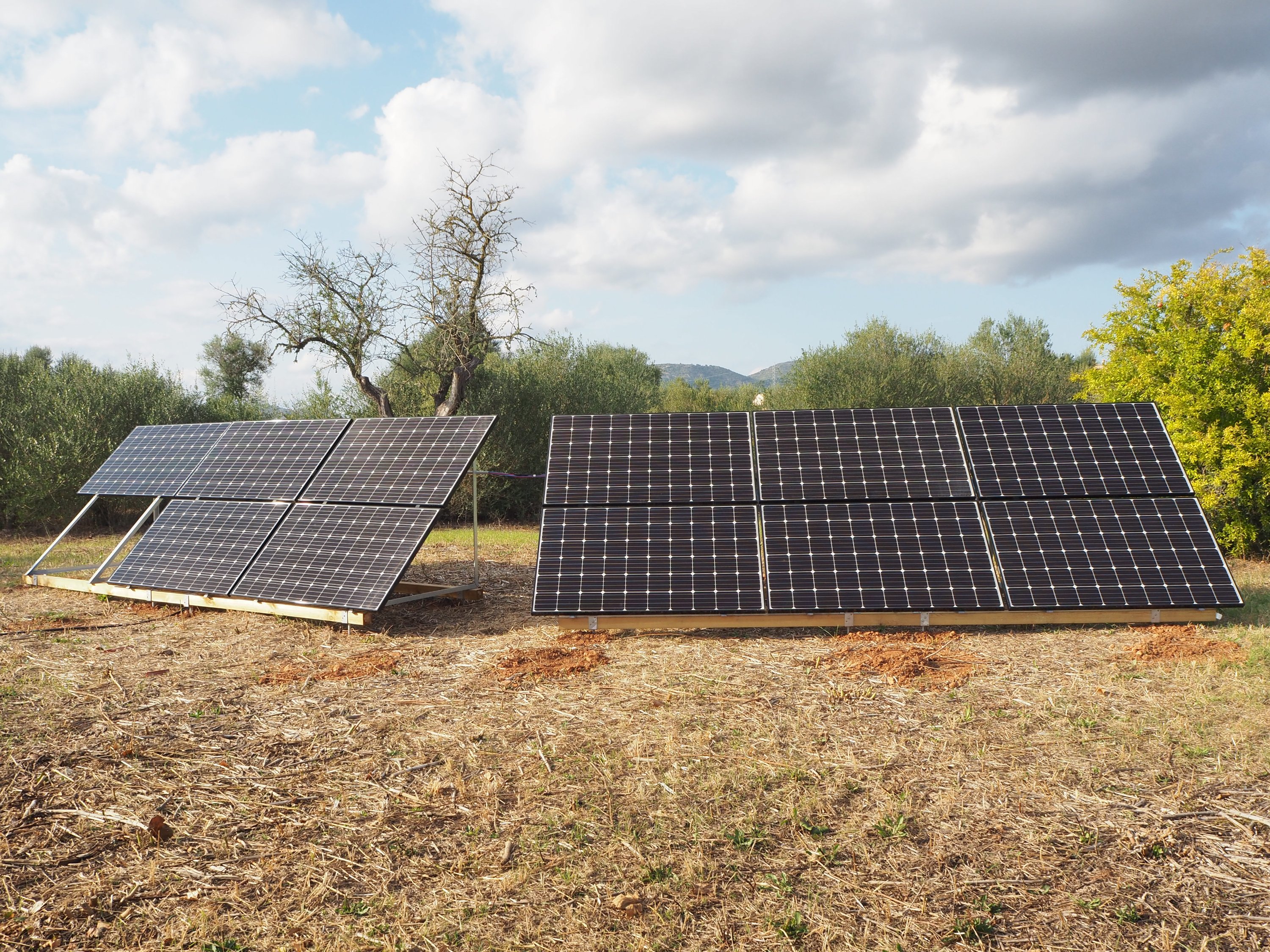

Auf den Balearen haben wir im September 2017 eine Insel Anlage installiert. Es ist eine komplette Solaranlage mit 12 Solarmodulen a 298 Wp, einem Wechselrichter mit 5000 W Dauerlast, einem Solarregler mit 2500 Watt Leistung und eine 24 Volt 1000 Ah OPzS Batterie. In der Umgegend gibt es keinen Strom und wird es auch in den nächsten 10 Jahren nicht geben. Die Solaranlage muss also den gesamten Strom der Finca erzeugen. Im Schnitt werden 4-5 kWh pro Tag benötigt plus, 2kWh für je eine Waschmaschinen Benutzung. Die Daten der Anlage werden an eine HomeMatic Zentrale gesendet. Dort kann dann, je nach Ladezustand der Batterie, unterschiedlich reagiert werden. Es gibt noch mehr Informationen zur HomeMatic Anbindung hier auf dem Server. Bei Sonne und das ist fast jeden Tag der Fall, könnten im Winter 15 kWh und im Sommer 25 kWh pro Tag erzeugt werden. Also viel mehr als zur Zeit benötigt wird. An einer besseren Ausnutzung arbeiten wir noch.
