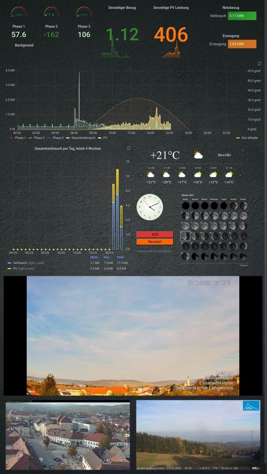

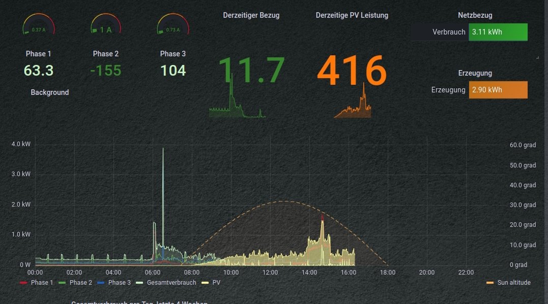

Ich nähere mich einem Punkt, den ich als "fertig" beschreiben würde. Natürlich ist es da nie, aber durch die Zusammenführung von Verbrauch und Produktion (2x Shelly 3EM) auf 1 Dashboard, bin ich schon sehr zufrieden.

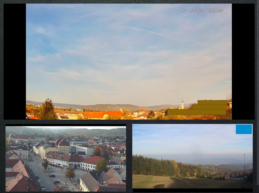

Zusätzlich habe ich noch 3 für mich interessante Webcams eingerichtet.
Eine als UHD Youtube Stream, die bei mir am Dach montiert ist, einmal eine fremde Webcam als normale Bildanzeige vom Ortskern und eine Webcam eines kleinen Skigebiets in der Nähe, ebenfalls als Bildanzeige.

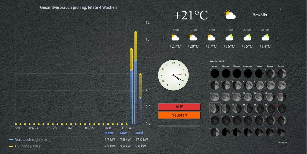

Zusätzlich eine Analoge Uhr von timeanddate.de, dort kann man sich die als Widget zusammenbauen.
Ebenso eine Wetteranzeige von weatherwidget.org.
Und als draufgabe noch den Mondstand von der-mond.de.
Gesamtansicht Hochformat:

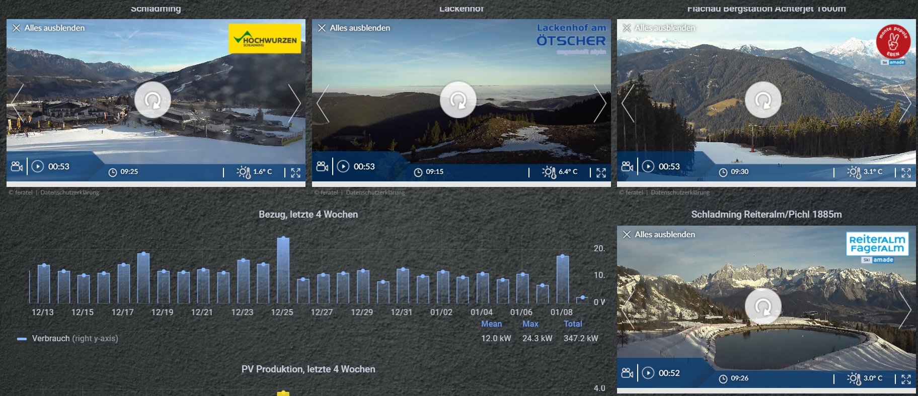

Detailansichten:
Multiregler Version mit Grafana 24" LED Monitor

hi - kannst du bitte die info teilen wie du die webcams eingebunden hast? HTML in text-box oder ganz anders? thx

Die oben ersichtlichen Webcams sind mittels "Text" eingebunden. Die URL ist somit in einen HTML Code eingebunden.
Neuerdings lasse ich aber von diesem Weg ab, da die Quelle nur selten tatsächlich neu geladen wird. Leider fehlt der solaranzeige die Fähigkeit eine Seite automatisch mittels F5 komplett neu zu laden, so dass das angezeigte Foto nicht aktuell ist und manuell geladen werden muss.
-Nervig!
Jetzt verwende ich das Grafana Plugin "Video" (https://grafana.com/grafana/plugins/innius-video-panel/).
Hier hat man die Möglichkeit mp4 Dateien lokal einzubinden, Youtube Video IDs (wie die im ersten Beitrag) oder eine iFrame URL zu verwenden.
Derzeit (weil auch Winter ist) habe ich einige Webcams eingebunden, die mittels iFrame URL angezeigt werden.
Die URL sieht dann so aus:
https://webtv.feratel.com/webtv/?cam=5415
Für mich haben sich die webtv.feratel Streams als ideal rausgestellt: spitzen Qualität des Streams, und die jeweilige Cam ist einfach mittels der CAM ID zu ändern. Bei der angeführten ist das halt 5415.

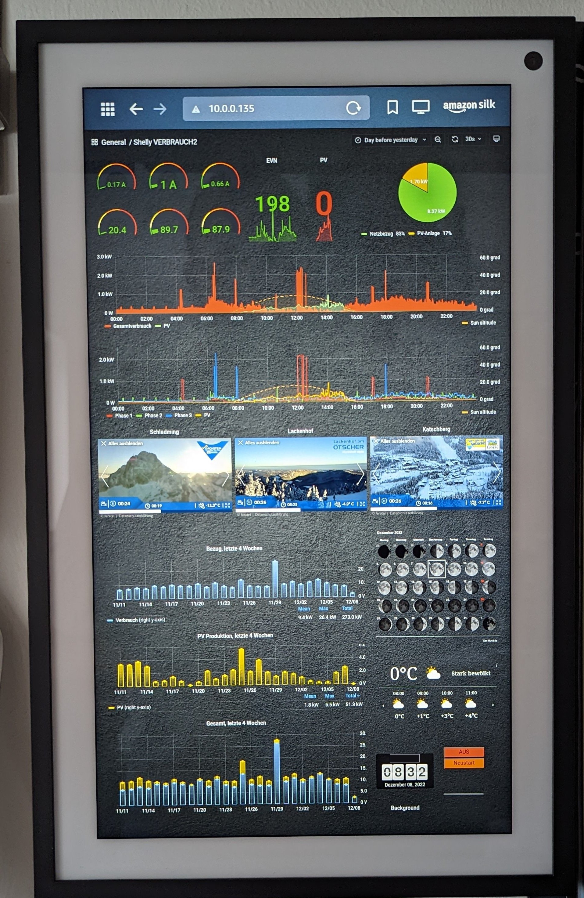

Das ganze rufe ich auf unserer Alexa Show 15 auf, die für den Zweck ideal ist. Um das zu vereinfachen habe ich den Skill MyPage installiert, damit kann ich einfach mit "Alexa, öffne Dashboard" den Skill Browser und das Grafana Dashobard über die IP+Port aufrufen.
Auch hier muss ich die Streams immer wieder manuel starten, aber das ist ja einfach indem ich im Video auf Refresh klicke.
