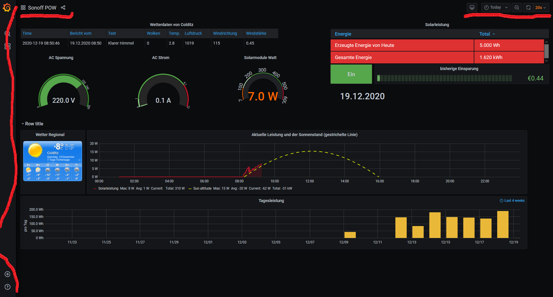

von false auf true. es funktioniert, jedoch möchte ich es auf dem Vserver so haben wie hier:
https://solaranzeige.de:8080/d/99Kostal ... 1m&kiosk=1
mom. sieht es so aus: Alles was mir Rot makiert ist sollte nicht mehr sichtbar sein !

Das verschwindet, wenn du dem URL Aufruf folgendes anhängst:
"&kiosk=1"
Wie in deinem Beispiel zu sehen ist:
"&kiosk=1"
https://solaranzeige.de:8080/d/99Kostal1/kostal-plenticore?orgId=1&refresh=1m&kiosk=1-----------------------------------------------------
