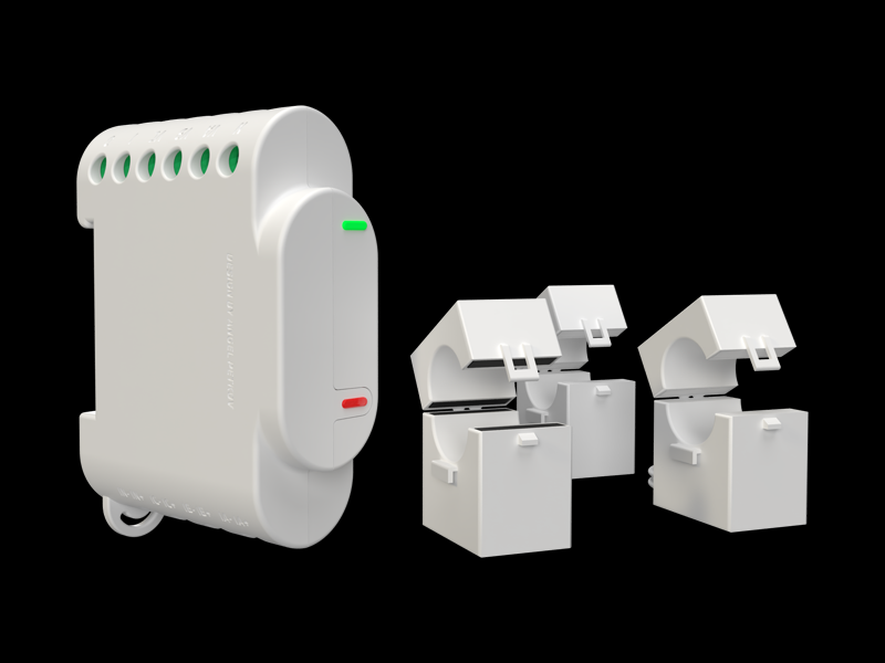

Der Energyzähler Shelly 3EM wird per LAN angeschlossen. Pro Phase können bis zu 120 Ampere / 230 Volt gemessen werden.

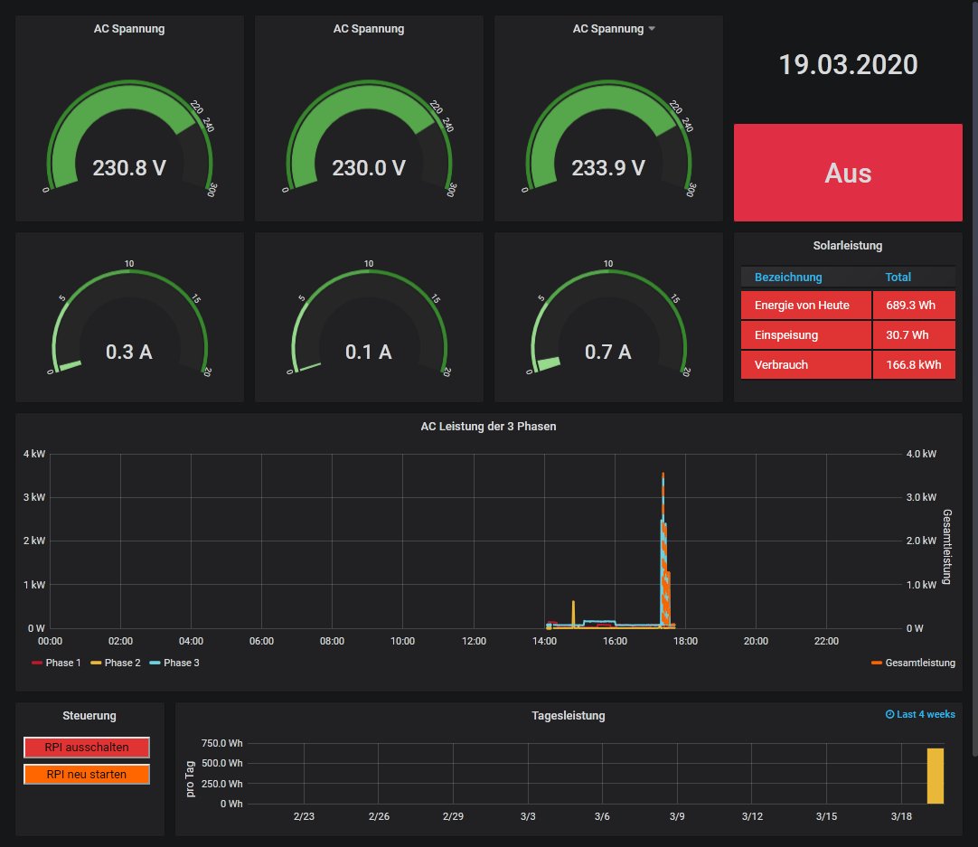

Das Standard Dashboard kann hier herunter geladen werden. Es muss dann noch ins Grafana importiert werden. Port = 80.
Achtung! Die Firmware muss Version 1.9.0 oder höher sein. Bei älteren Firmware Ständen fehlen zum Teil Werte.
Das Dashboard sieht so aus:
Shelly 3EM.json
Standard Dashboard zum importieren
