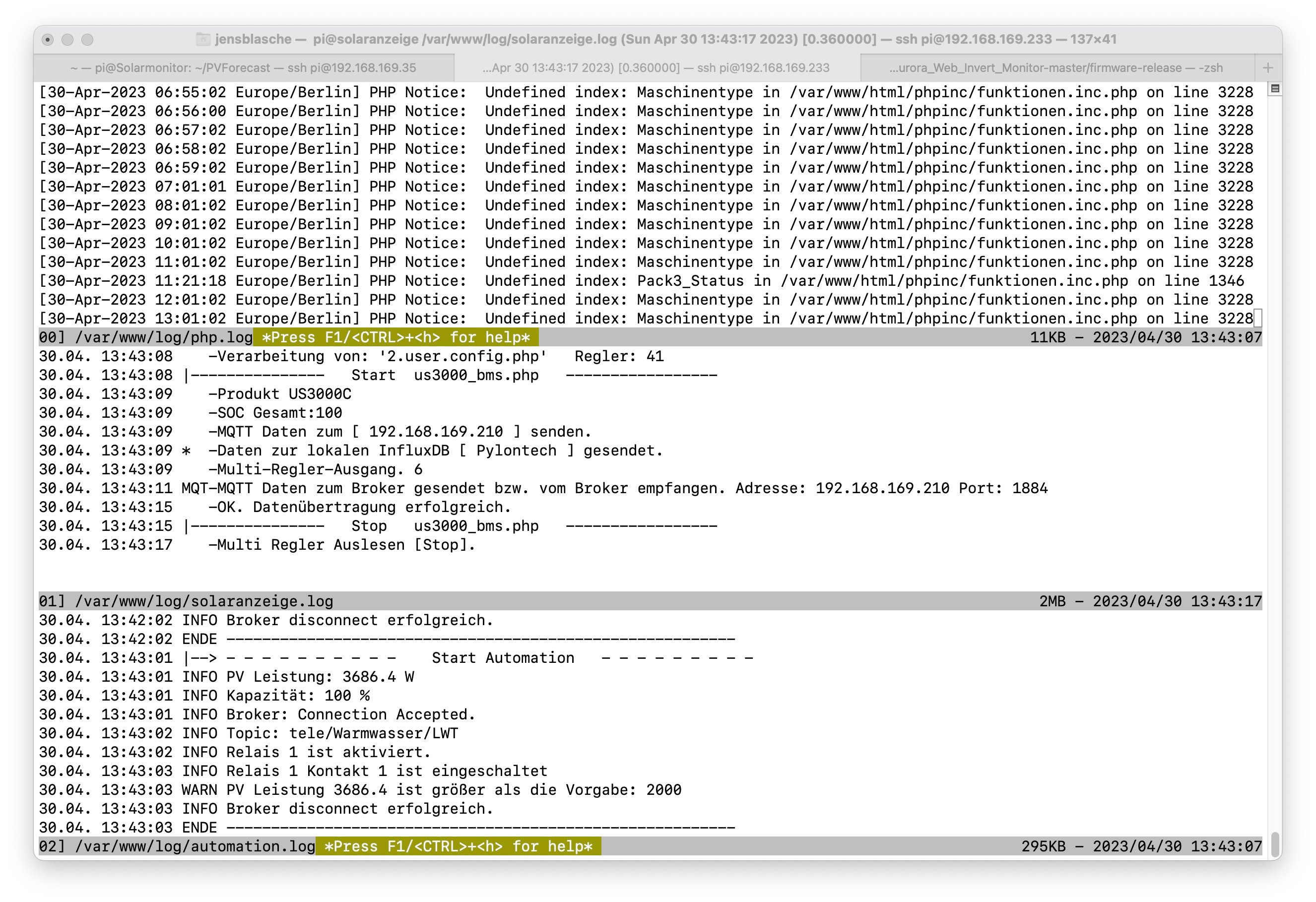

multitail /var/www/log/php.log /var/www/log/solaranzeige.log /var/www/log/automation.log
Dann schaut das so aus:
Mit Taste "F1" Kann man sich die Hilfe und die damit verbundenen Möglichkeiten der Steuerung des Tools anschauen!

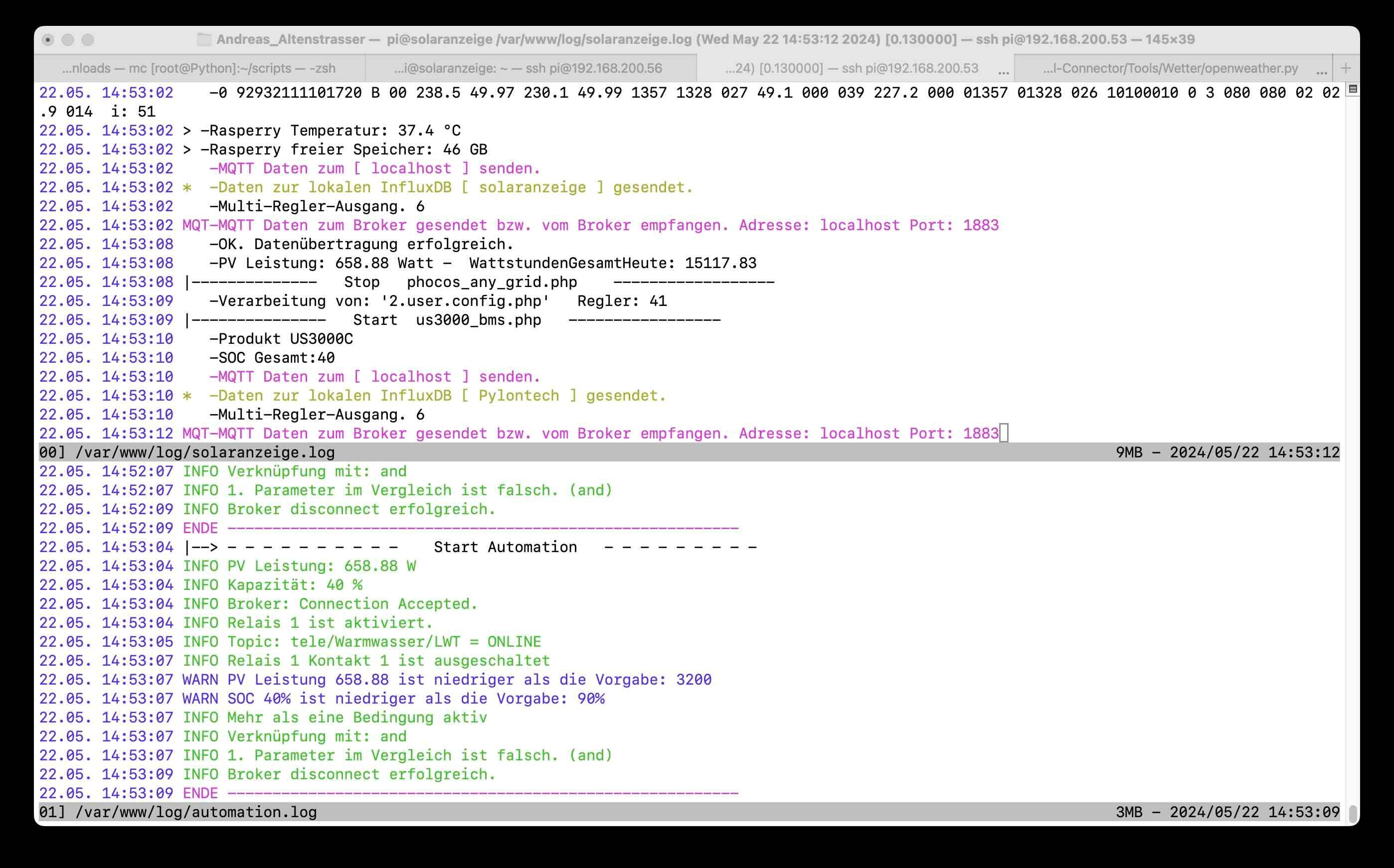

Ausschauen tut das ganze jetzt so!

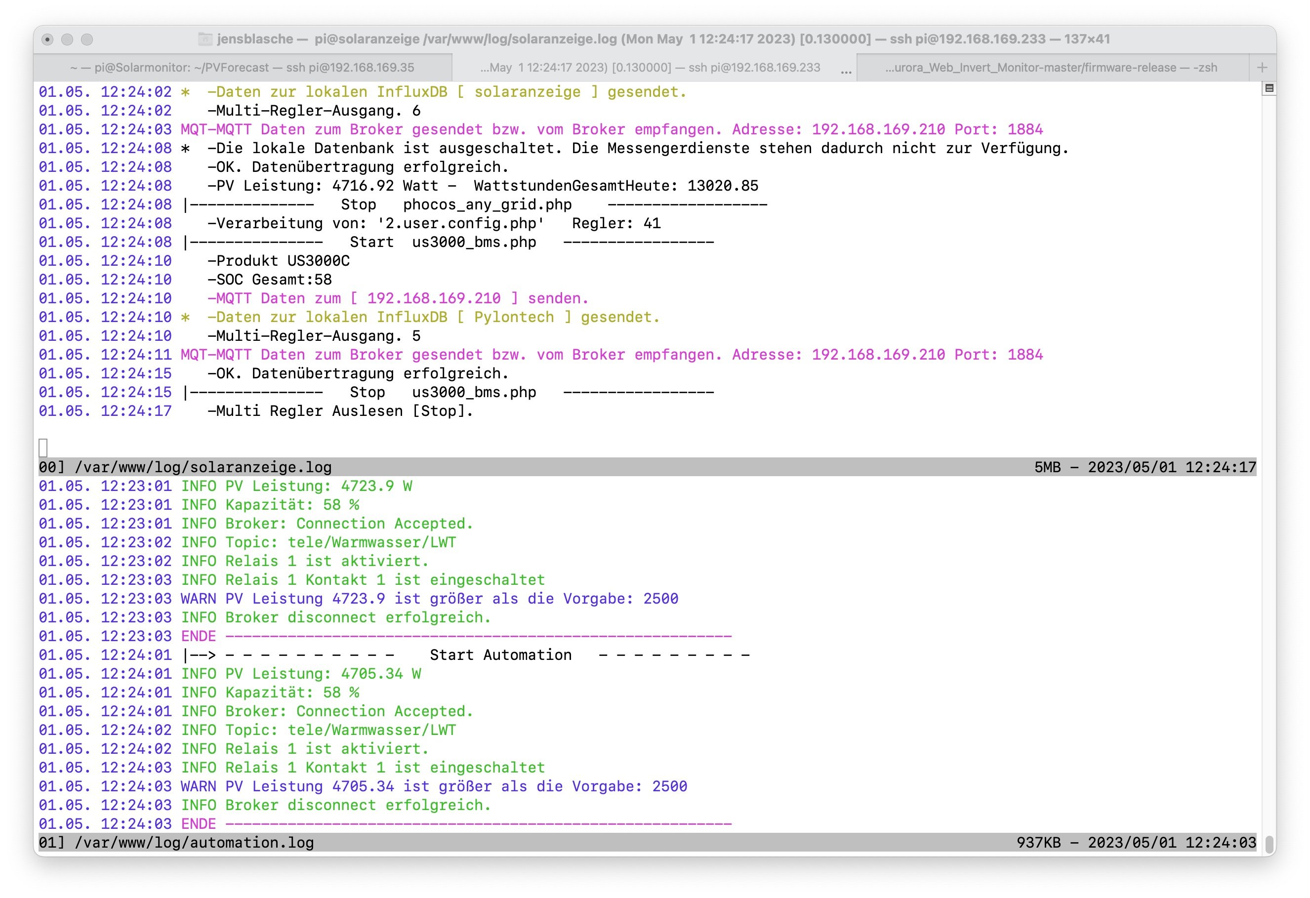

Ein
sazlog
bringt Euch nun diese nette gestapelte Anzeige von "solaranzeige.log" und "automation.log"
Andere Konstellationen von Anzeigen verschiedener Log's sind relativ durch hinzufügen weiterer "Aliase" leicht realisierbar!
