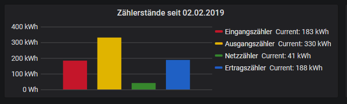

Ich habe mir 3 Zähler mit S0 Schnittstelle in meine Unterverteilung eingebaut und erfasse damit den Eingang und Ausgang meines PIP und eben den Ausgang meines EVT und übertrage die Daten nach InfluxDB und bereite mir die Daten in Grafana auf.
