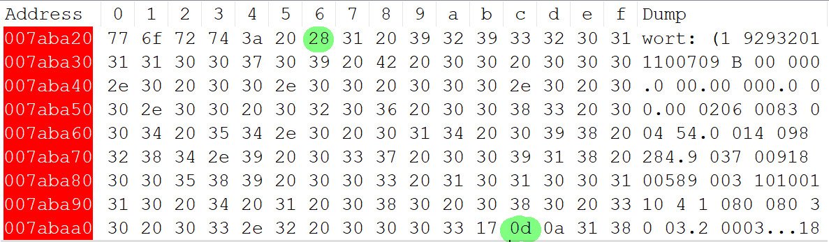

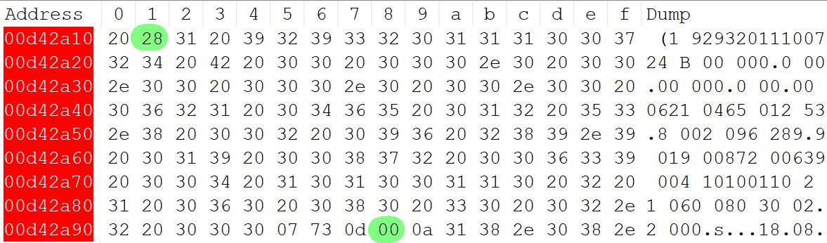

Als Ursache konnte hierfür der vom Wechselrichter ausgelesene "String" ausgemacht werden, er unterscheidet sich hier vom RS232 ausgelesenen String. Entscheidend für den Ablauf des PHP Scripts ist Erkennung wann der vollständige String übertragen wurde.
USB_RS232 - Das String-Ende wird ermittelt aus 0x28 "Klammer auf" und 0x0d "Wagenrücklauf"
USB_USB_Kabelverbindung - Das String-Ende wird ermittelt aus 0x28 "Klammer auf" und 0x00 "NUL" (in C ist NUL gleich Stringende - vielleicht kommt daher der Unterschied zur RS232 Kommunikation?)
Mit folgender Änderung wird das Problem behoben:
phocos_any_grid.php
Original:
 [157]  if (substr($Antwort,-1) == "\r" and substr($Antwort,0,1) == "(") {
Ändern in:
 [157]  if (ord(substr($Antwort,-1)) == 0x00  and substr($Antwort,0,1) == "(") {
Damit wird der empfangene String richtig erkannt und das Script läuft ohne Abbruch durch.
