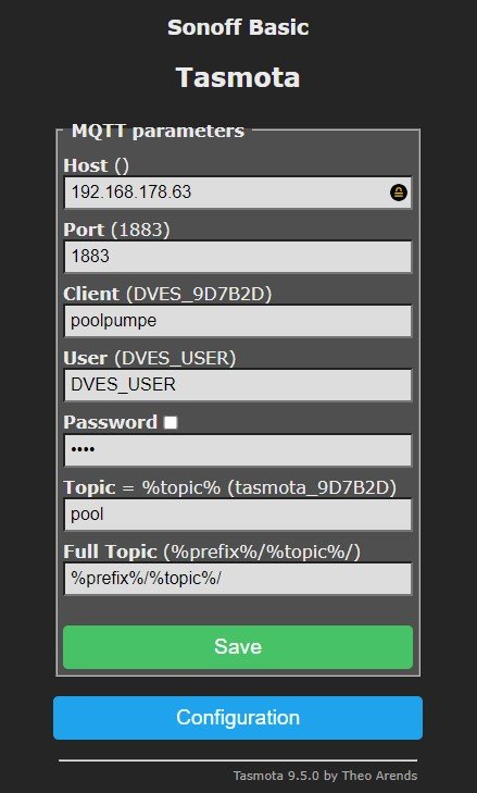

ich habe mir ein sonoff Basic besorgt und darauf die Tasmota Firmware geflasht (9.5.0).

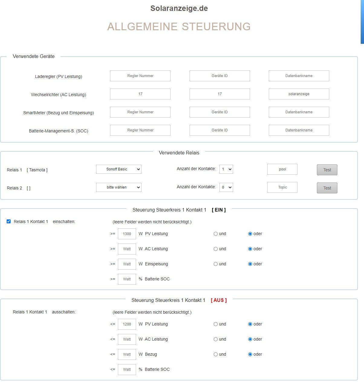

Danach habe ich unter "automation" die Werte aus dem angehängten Bild eingegeben.
Wechselrichter ist ein Kostal Plenticore 10
Wenn mehr als 1300 Watt produziert werden soll das sonoff einschalten und bei weniger als 1200 Watt wieder ausschalten.
ich will damit meine PoolPumpe und Pool Wärempumpe steuern. Immer dann wenn genug (Überschuss) Leistung vorhanden ist darf sie laufen, wenn nicht dann nicht.
Wenn man nun den Test Button klickt dann funktioniert das ganze auch, also denke ich mal liegt der Fehler nicht in der "Verbindung" zwischen solaranzeige und sonoff Modul.
Was habe ich hier falsch gemacht ?
oder brauche ich vielleicht die Multi Regler Version der solaranzeige?

Die Automation benötigt zwingend die Multi-Regler-Version, auch wenn nur ein Wechselrichter daran hängt. Die Geräte ID muss dann 1 sein.
Dann sollte es funktionieren. Wieviel Leistung hat die Pool Pumpe? Wenn sie so um die 1000 Watt hat könnte es sein, dass sie nach einer Minute wieder ausgeschaltet wird, da deine Differenz zwischen ein und aus nur 1000 Watt sind.

ich habe nun die Multi Regler Version am Laufen, leider funktioniert die Automatik immer noch nicht.
Test klappt erfolgreich, aber von selbst schaltet das Modul nicht.
Geräte ID ist 1 und Regler Nummer ist 17 für Kostal Plenticore.

wenn Du die Automation so ausgefüllt hast wie auf dem screenshot,dürfte es nicht gehen.
nehm den WR mal in die Spalte PV Leistung. Du hast ihn unter AC definiert,verwendest aber PV.

so, wieder zuhause am Terminal, eben ausgetestet...PV wird NICHT berücksichtigt wenn nur der WR unter AC in der Reihe oben steht.
(meine Kombi SMA WR und HM2 plus Growatt)

ich habe den Wechselrichter nun mal bei allen Positionen eingetragen, auch dann keine Funktion
