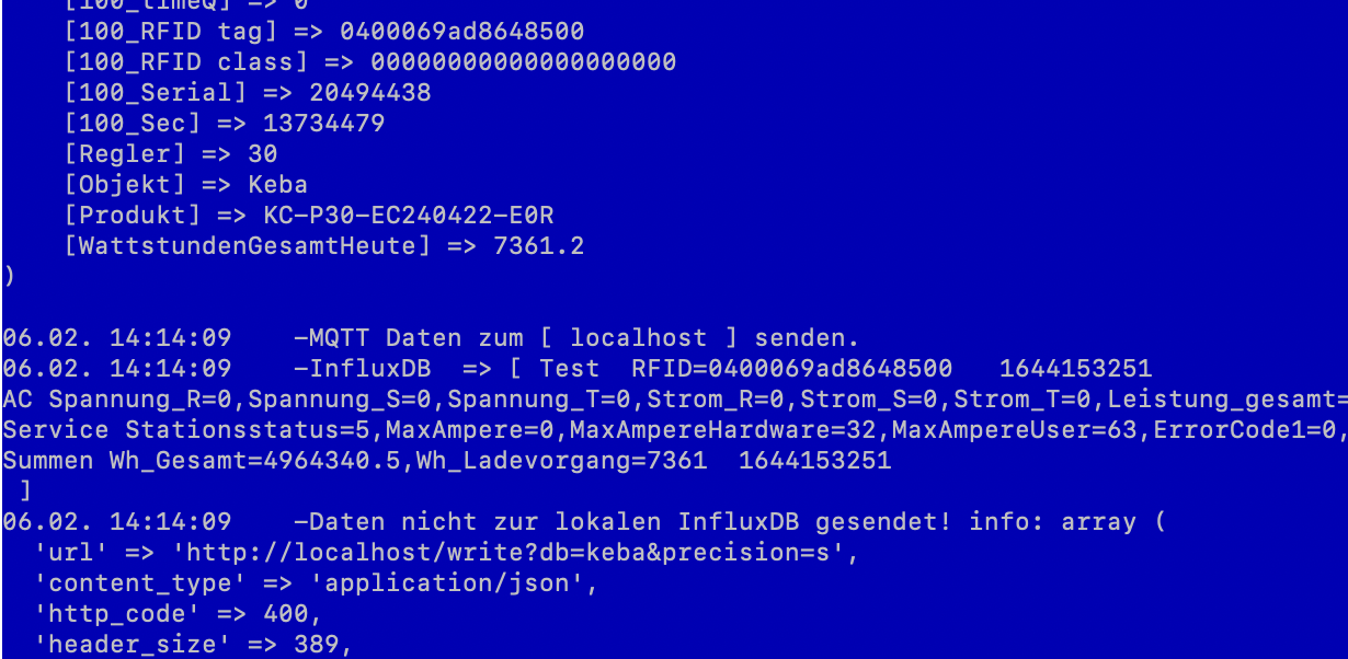

Ich glaube, ich habe ein ähnliches oder das gleiche Problem und verzweifele ziemlich. Betreibe Solaranzeige mit Solaredge, einer Tesla-PW2 und einer Keba-Wallbox. Versuche ganz simpel, den RFID-Code der Keba auszulesen, zunächst in eine Database "Test" in der influxdb. Zunächst geht alles gut. Die wall_math.php läuft, die Daten der Keba lasse ich im log anzeigen und sie scheinen vollständig zu sein. Ich kann in der wall_math.php im Zusatz-Query zum Measurement "RFID" verschiedene Daten des Array auswählen und sie erscheinen richtig in der Influx-Tabelle. Jedesmal, wenn ich es mit "100_RFID-tag" versuche, bekomme ich im log zwar den richtigen RFID-Code angezeigt, gleichzeitig kommt aber die Nachricht: Daten nicht zur lokalen InfluxDB gesendet.....
Die Keba hängt per Ethernet im lokalen Netz, des Raspberry an anderer Stelle ebenso. Was mache ich falsch? Ist das eine Formatierungsfrage??

100_RFID_tag ist ein Textfeld. Für Textfelder ist die Aufbereitung der Query etwas anders einzugeben:
$aktuelleDaten["ZusatzQuery"] .= ",Textfeld=\"" . $aktuelleDaten["Textfeld"] . "\"";

...da hab ich mich einfach zu früh gefreut. Zuerst dachte ich, alles läuft - es war aber noch der falsche Datensatz im Query. Ich muss mich als totaler Laie outen, bemühe mich aber zu lernen. Kannst Du Dir einmal den Befehl ansehen, den ich in Wallbox_math eingetragen habe?
$funktionen->log_schreiben( "keba_wall_math läuft");
$funktionen->log_schreiben(print_r($aktuelleDaten,1)," ",1);
$aktuelleDaten["ZusatzQuery"] ="Test RFID=\"".$aktuelleDaten["100_RFID tag"]."\"";
$aktuelleDaten["ZusatzQuery"].=" ".$aktuelleDaten["zentralerTimestamp"];
Natürlich ist da ein Fehler drin, aber ich erkenne das nicht. Weiterhin wird im Log der richtige RFID-Code angezeigt (jetzt mit Anführungszeichen). Trotzdem wird nichts in die influxDB übertragen. Danke für die Hilfe!!!!
Gerd R.

OK, der Fehler ist die Bezeichnung des Datenfeldes "100_RFID tag". Dadurch dass da ein Leerzeichen im Namen ist wird für die Query dort bei 100_RFID der Parameter beendet und "tag" ist der nächste Parameter, was aber keinen Sinn ergibt. Daher klappt die Query nicht. Du musst dafür sorgen, das der Feldname ein zusammenhängender Begriff ist...

Ich bin da nicht sicher. Wenn ich wieder folgendes eingebe, halt für eine Nicht-Text-Variable:
$aktuelleDaten["ZusatzQuery"] = "Test RFID=".$aktuelleDaten["100_E start"];
Dann läuft der Eintrag in die influxDB wieder völlig unproblematisch, obwohl ja in "100_E start" auch ein Leerzeichen ist.
Grüße Von Gerd R.
Grüße Von Gerd R.

Vermutlich hast du recht, es ist ja nur der Index des Array $aktuelleDaten, anscheinend funktioniert da diese Schreibweise, also ist es wohl nicht der Fehler.

Trotzdem Danke.....ich werde wohl erst mal auf das RFID-Thema verzichten müssen....
