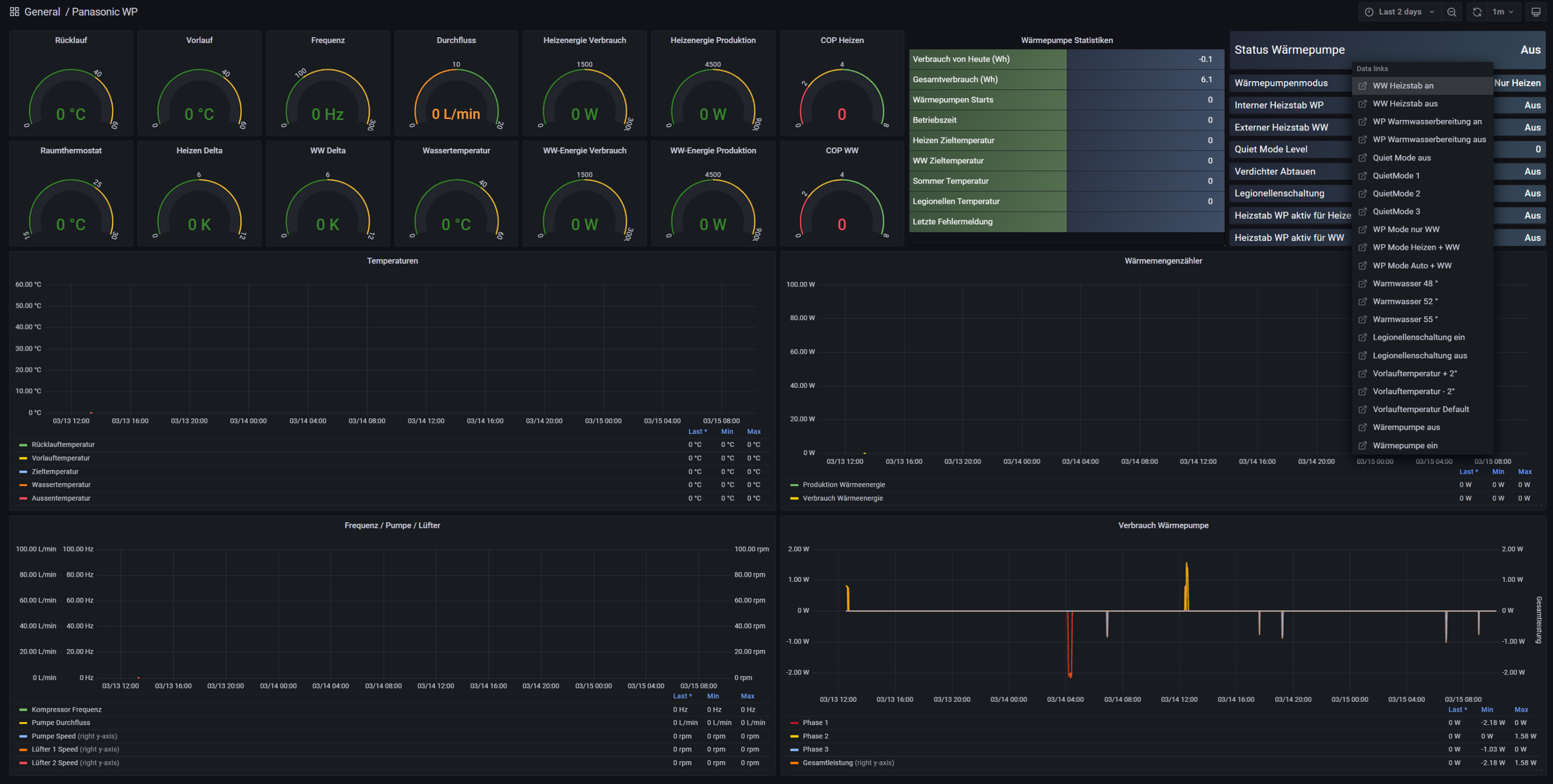

Ich habe zwar noch keine WP zum Test, aber wie immer konnte ich es nicht lassen und habe schon mal Trockenübungen gemacht. Ich habe alle verfügbaren Werte ausgelesen und in der Datenbank gespeichert. Dies mache ich über eine _math.php, welche ich beim Gerät "Shelly" mit eingehängt habe, weil ich mit einem Shelly3EM den Verbrauch der WP überwachen werde.
Die Werte landen damit in der Shelly-Datenbank unter dem Measurement "WP". Dazu habe ich auch schon einmal ein Dashboard erstellt, natürlich sind noch alle Daten 0 oder ""...

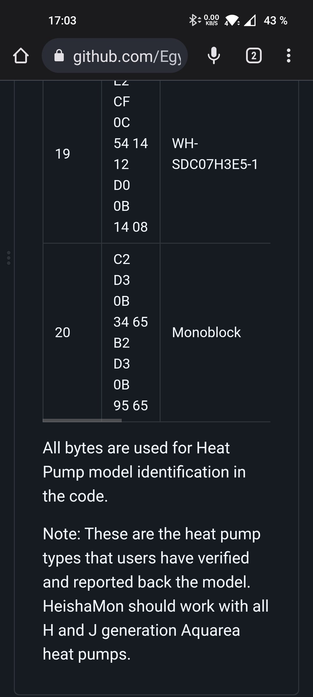

bin am überlegen mir das selbe Modell von Wärmepumpe zu hohlen. Funktioniert den das ganze mit dem auslesen der Werte? In der Liste der offiziell unterstützen Modelle findet sich das Model nämlich nicht. Ansonsten bist du soweit zufrieden mit dem Model oder hat es schon zocken gemacht?

Bis jetzt gibt es noch niemanden, der das Modell in Betrieb hat.MMoeller hat geschrieben: ↑So 19. Jun 2022, 16:19Hallo,

Der Händler (der sie auch einbaut) kennt das Heishamon Modul und es soll funktionieren. Im Photovoltaikforum gibt es ebenfalls Nutzer des Moduls, allerdings haben die andere Modelle, meist 5 kW Monoblocks. Aber das Protokoll ist bei allen gleich und meiner Meinung nach steht mein Modell auch in der Liste bei der Open Source Software mit drin...

Bei Solaranzeige ist es so, dass eigene Berechnungen über eine _math.php eingebunden werden können. Diese wird automatisch beim Auslesen eines Gerätes durchlaufen, daher habe ich das Auslesen des Shelly benutzt, um hier auch gleich die Heishamon Werte auszulesen und zu speichern. Das brauchst du dann nicht mit IOBroker, hoffentlich gibt's da dann einen Adapter für Heishamon oder Du musst selbst ran.

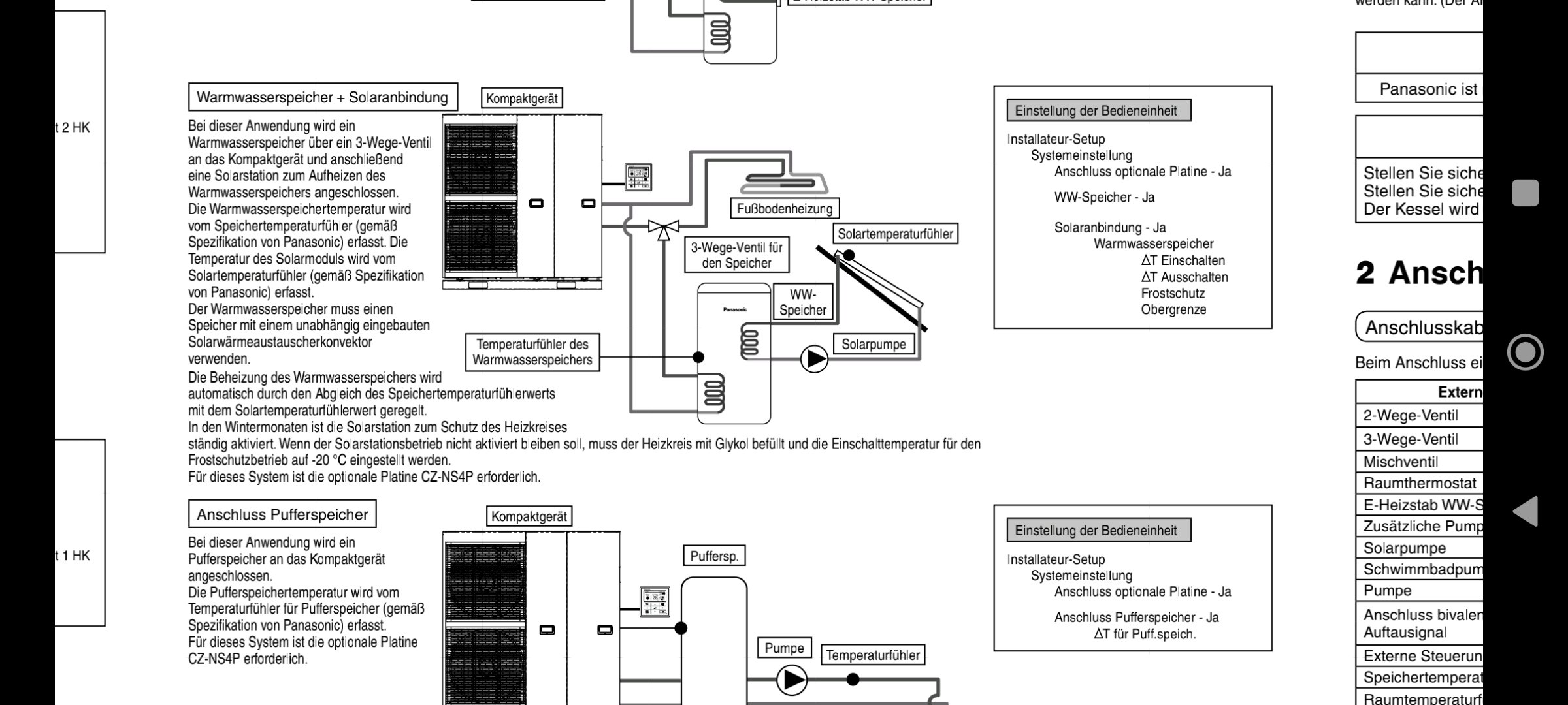

Das mit der Solaranlage wäre mein Anschlussbeispiel, hat damit jemand Erfahrung? Das 3 Wege ventiel wird ja ein elektrisches sein? Ansonsten was wird noch an Zubehör benötigt, ist es ein spezieller Temperatursensor für die Solartherme?

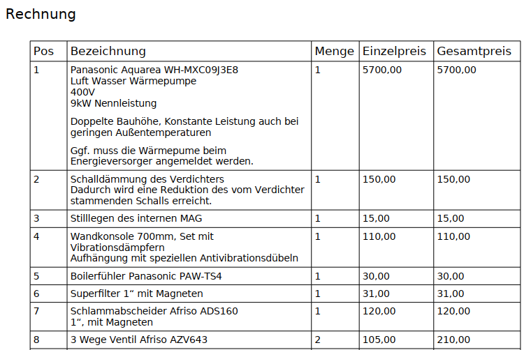

Das 3-Wege Ventil ist elektrisch (230V). Der Temperatursensor sollte wohl zur T-CAP passen. Ansonsten die "Grundausrüstung" siehe Ausschnitt Rechnung:
Übrigens, morgen kommen die Einbauspezialisten zur genauen Besprechung und dann soll es auch gleich losgehen. Vielleicht kann ich in ein paar Tagen noch genauere Infos geben (zu Heishamon)...
Wandkonsole brauchst Du vermutlich nicht und Stilllegen des internen MAG halt dann wenn schon externer (größerer) vorhanden ist...Übrigens, morgen kommen die Einbauspezialisten zur genauen Besprechung und dann soll es auch gleich losgehen. Vielleicht kann ich in ein paar Tagen noch genauere Infos geben (zu Heishamon)...
Vielen dank für den Anhang, warum wurden 2 3 Wege ventiel verbaut? Hast du auch ne Solartherme auf dem Dach? Finde keine Doku für die Zusatzplatine wo ich was anzuschließen habe, ansonsten freue ich mich auch auf Bilder des Anschlussmodulen der Wärmepumpe etc, falls du dazu kommen solltest.
Nen guten Preis für die Wärmepumpe haste ja auch bekommen, je nach Händler bin ich zwischen 6400€ und 7300€.
Die vorhanden Temperatur Sensoren gegen die von Panasonic zu wechseln ärgert mich zwar, aber ohne Daten der Sensoren muss das halt. Außentemperatur und Raumtemperatur Sensor brauche ich ja eigentlich nicht.

Wollte eine Hybrid Lösung bauen mit der vorhandenen Gas Therme. Dadurch wären weitere Verzweigungen nötig gewesen. Habe mich aber entschlossen, die Gas Therme gleich zu entfernen und daher werde ich nur ein 3 Wege Ventil benötigen. Außentemperatur Sensor ist ja in der T-Cap, ein extra Temperatur Sensor ist nicht unbedingt notwendig.
