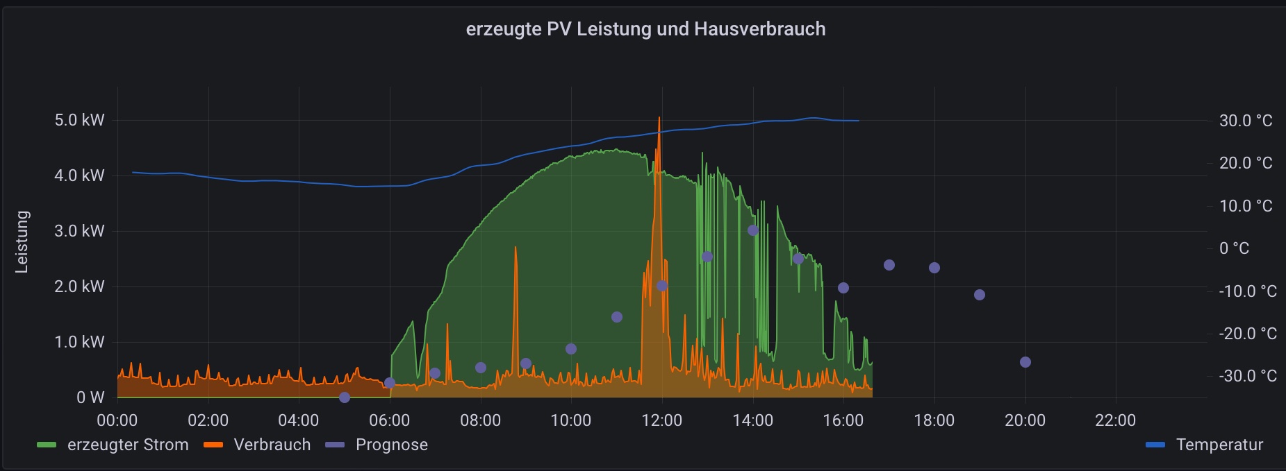

seit ner Weile (ich glaube, seit der Zeitumstellung) liegt die Prognosekurve eine volle Stunde (vielleicht sogar 2 Stunden?) daneben. Vorher passte es immer ziemlich gut.
Hier im Screenshot sieht man es ganz gut:
Hier zeigt die Prognose, dass der Ertrag bereits um 5 Uhr beginnen soll. Tatsächlich geht hier heute aber erst um 06:04 Uhr die Sonne auf und der Ertrag startet erst kurz vor 7 Uhr.
Woran kann das liegen? Hat die Zeitumstellung bei der Prognose nicht geklappt? Kann ich evtl in Grafana ein +1h offset einstellen?

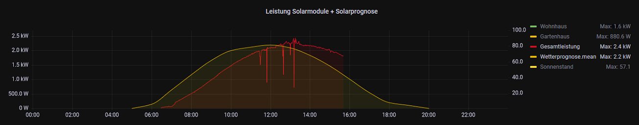

Ich hab das gleiche Problem, die Prognose fängt 1 Stunde zu früh an.
Gruß Udo
