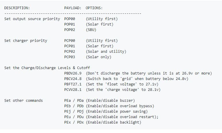

Die Effekta AX Serie ist ein Gerät, deren Befehle im Internet öfters zu finden sind. Google doch einmal nach POP00 und PIP oder POP01 und PIP
Eventuell gibt der Hersteller auch noch weitere Informationen preis.

Ok das war nicht schwer...
Da sind befehle die ich brauche. Nur wie Sende ich die jetzt Via MQTT?
