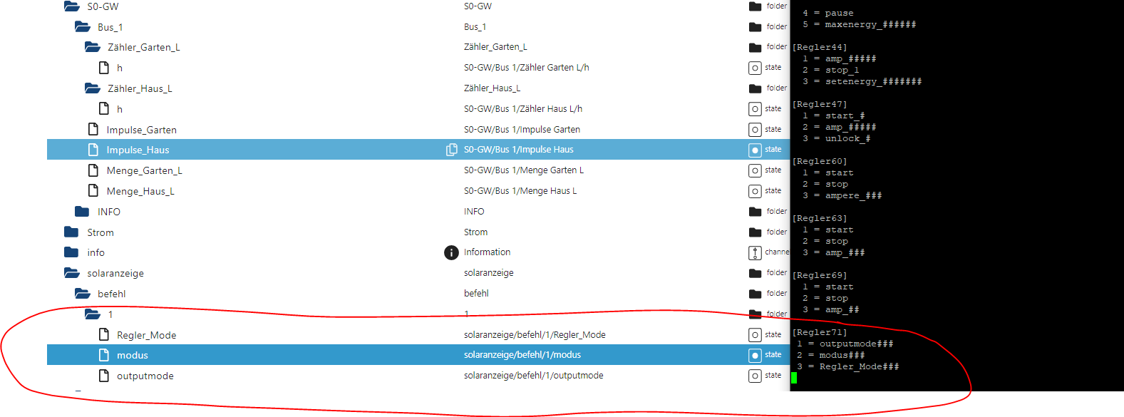

steh leider immer noch vor dem Problem die zwei Dokumente hab ich nun schon mehrmals durch, aber ich weiß nicht wie ich die Befehle benennen soll das dies auch funktioniert, die Tabelle finde ich leider auch nicht von der in der Anleitung gesprochen wird.
Gibt es eine Liste mit den Namen der möglichen befehle für den SMG-II-5,6kp und wo finde ich dann diese?
im Anhang ein Bild das zeigt das ich die Befehle im MQTT broker sehe.
Danke und Grüße
Simon

Hallo Simon,
bei dem EASUN kann man Register mit bestimmten Werten ändern. Um einen Befehl zum Wechselrichter zu senden, muss man das Register kennen und den Wert, den es danach annehmen soll. Möchte man z.B. Register 405 mit dem Wert 3 ändern, so muss der Befehl 405_3 lauten. Der Aufbau eines Befehls ist fest vorgegeben. Da kannst du nicht dran ändern. <Registernummer>_<Wert>
Das, was du vorhast, ist aber ein ganz gefährliches Spiel.
Du weist nicht, was du schalten willst, kennst die Register nicht und was der Wert bewirkt, wenn du das Register änderst.
Hut ab! Russisches Roulette ist dagegen ein Kinderspiel.
Es gibt Register Änderungen, die können dir den Wechselrichter zerlegen. Deshalb gibt es die befehle.ini.php. Dort muss man den Befehl erst "freigeben", wenn man ganz sicher ist und weiß, was man macht. (Das ist noch einmal eine Sicherheit, damit man nicht aus Versehen einen falschen Befehl schicken kann)
Der Hersteller hat Informationen, welche Register man mit welchen Werten ändern kann. Eventuell kann dir jemand aus dem Forum Ratschläge geben. Ich kenne das Gerät nicht und kann dir leider auch nicht sagen, was welcher Befehl letztendlich bewirkt.
Sage doch bitte einmal, was genau dein Ziel ist. Welches Register soll mit welchem Wert überschrieben werden und was soll das letztendlich bewirken.

Re: EASUN ISOLAR SMG-II-5,6kp Steuern
besten Dank, das war die Info die mir leider gefehlt hat, wäre evtl. Hilfreich das in der Doku zu vermerken das die Register Adressen verwendet werden müssen.
Es funktioniert jetzt wunderbar.
Ich habe eine PV-Anlage die mit Eigenverbrauch läuft (8Jahre alt) zusätzlich hab ich mit den EASUN Wechselrichtern noch meinen Gartenzaun zur PV umfunktioniert und auch einen LIFEPO4 Speicher an die EASUN angeschlossen. da die Leistung aber vom Gartenzaun nicht vollständig ausreicht lade ich jetzt noch abhängig vom Überschuss der großen PV die Akkus über die AC Seite, und genau dafür muss ich den EASUN sagen wann und mit wieviel Leistung er auch von der AC-Seite her laden darf, dies war der Hintergrund.
