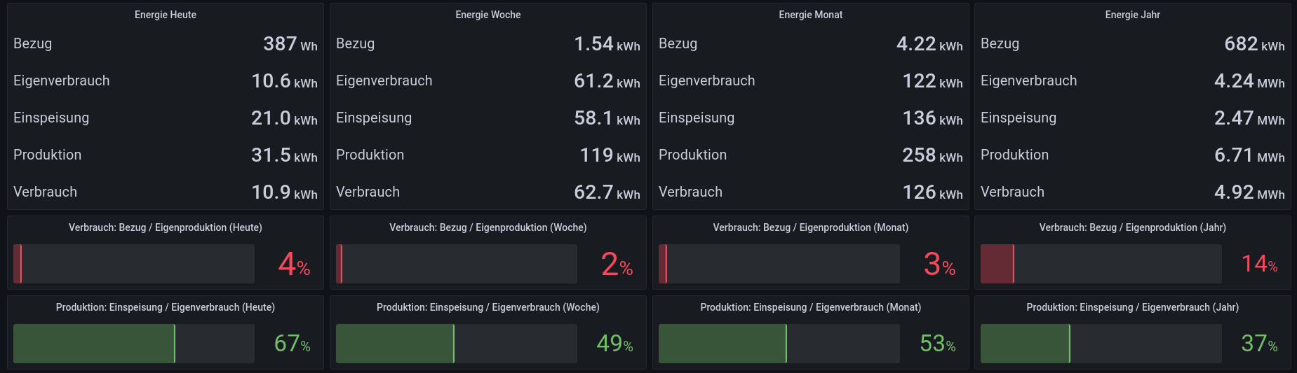

Solaredge bietet eine API, um Daten vom Portal auszulesen. Das fand ich besonders praktisch im Hinblick auf Summen, da diese von der Solaranzeige nur sehr knapp ausgelesen werden.
So sieht das ganze bei mir zum Schluss im Grafana-Dashboard aus:
Um die Daten zu holen, verwende ich Python, da ich zu dem Zeitpunkt, als ich die Skripte geschrieben habe noch kein PHP konnte. Mit PHP ist das natürlich auch möglich.
