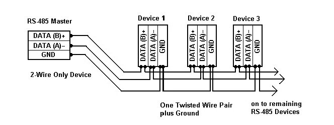

Dann wäre der Wechselrichter das DEVICE 1 und die solaranzeige das DEVICE 2 wenn ich das mal auf die obere Grafik beziehe.
Somit ist es also nur noch eine Frage der Verkabelung wie was mit welchem Kabel angeschlossen wird.

Re: Smartmeter/SDM630 in Kombination mit MPP Hybrid
Nein, Der Zähler und die Solaranzeige sind beides MASTER und deswegen funktioniert das so nicht. Der Wechselrichter müsste 2 unabhängige RS485 Schnittstellen haben, dann würde es funktionieren.
