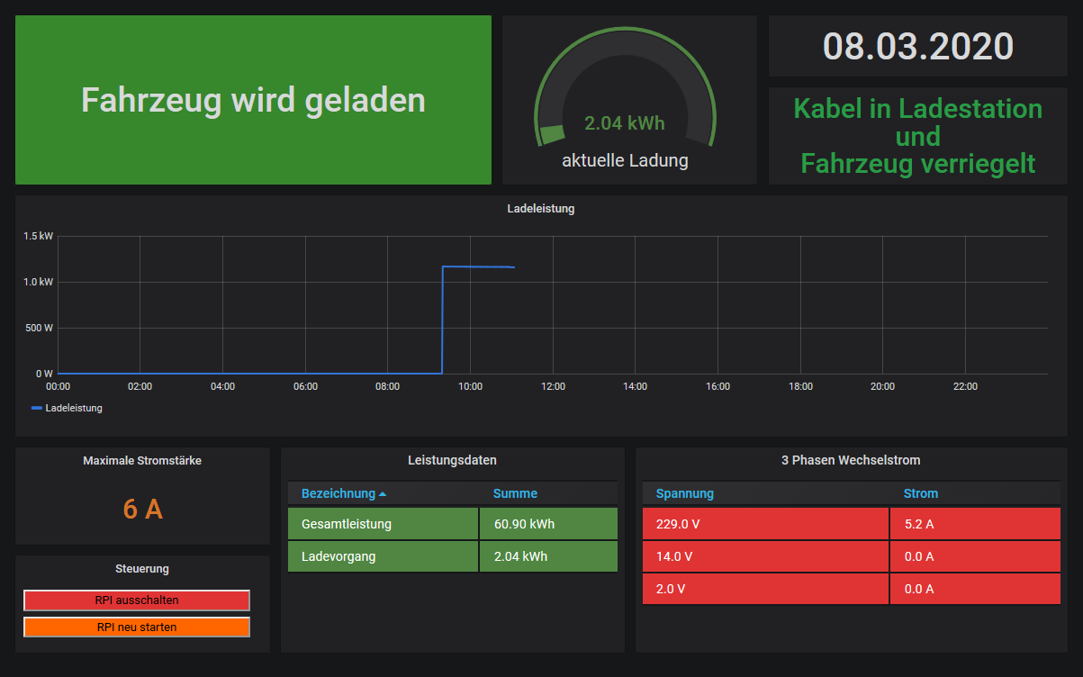

Die Wallbox "Keba P30 C" kann ausgelesen und gesteuert werden. Sie wird per WLAN im lokalen Netz angeschlossen.
IP Adresse und Port 7090 und DIP 1.3 auf ON stellen.
Die BMW Wallbox ist baugleich. Die X-Serie ist eine "neuere und erweiterte" C-Serie und kann auch benutzt werden.

Eine automatische Wallbox Steuerung ist im Image enthalten.
