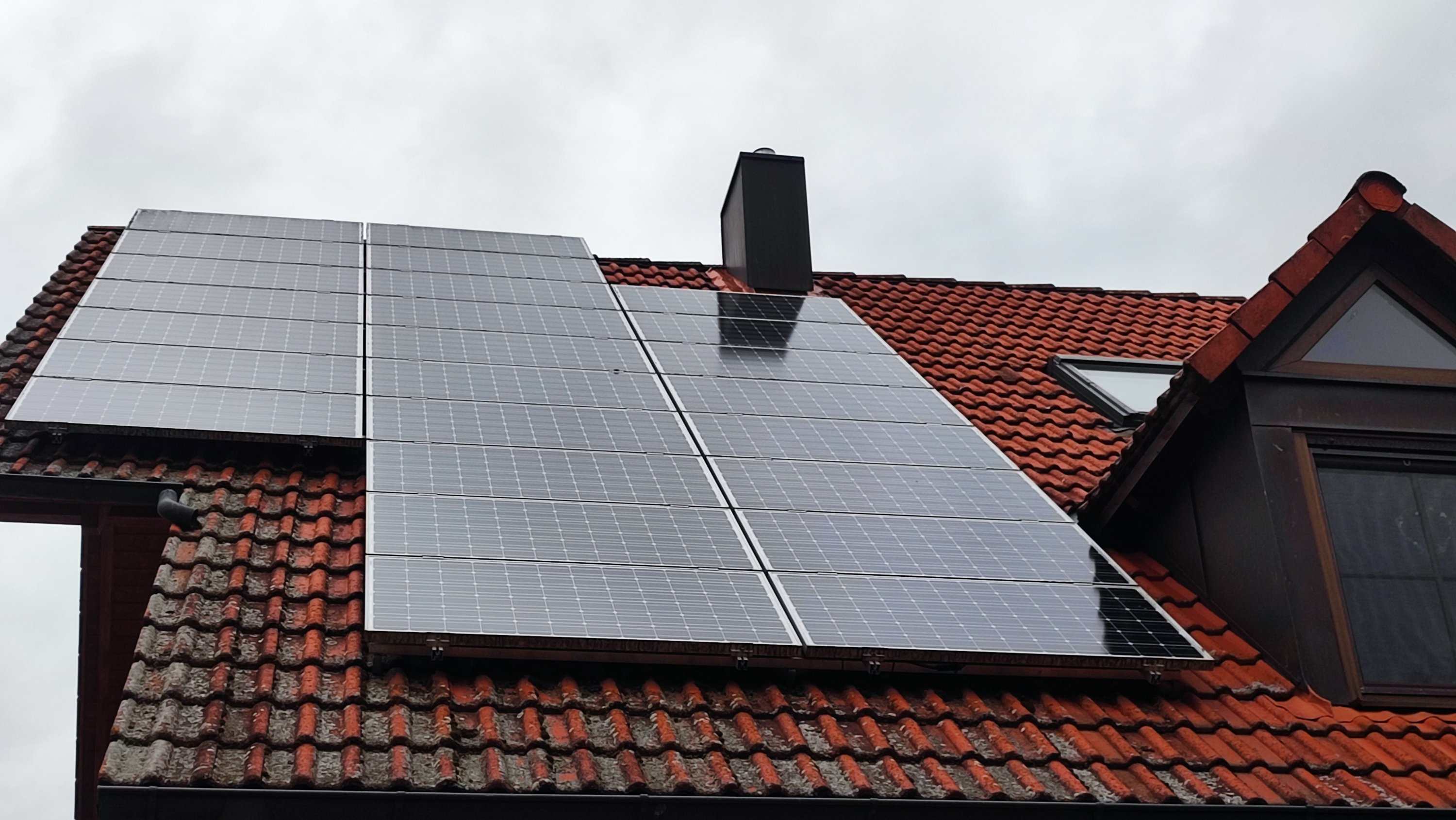

seit über 10 Jahren bin ich mittlerweile Solarfarmer.
Meine Anlage ist eine 4,88Kwp Anlage.
25 IBC Module a 195Wp.
Südausrichtung mit 45° Dachneigung.
Das ganze ist in 2 Strings aufgeteilt und enden in einem SMA Sunny Tripower 5000TL-20.
Bis zum letzten Jahr noch auf 70% Hart abgeregelt, seit diesem Jahr Offen. Bisherige Ertragsleistung bei ca. 5000kwh/a.

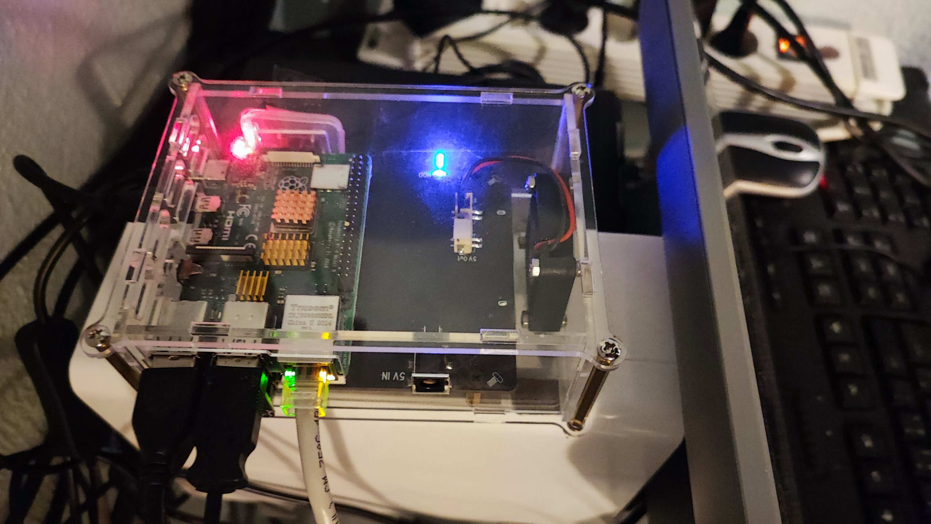

Durch meine Wallbox der goe-Charger 11KW bin ich auf die Solaranzeige gekommen.
Solaranzeige läuft auf einem Raspberry Pi 4b 2GB in einem durchsichten Case was auch die SSD-Platte(256GB) aufnimmt.
Im Keller habe ich dannnoch einen "kleinen" Touchscreen und Maus/Tastatur angeschlossen, zu 99% ist der aber ausgeschaltet.
Die Solaranzeige liest den SMA-Wechselrichter, die goe-Charger Wallbox und meinen Stomzähler via VZLogger aus.

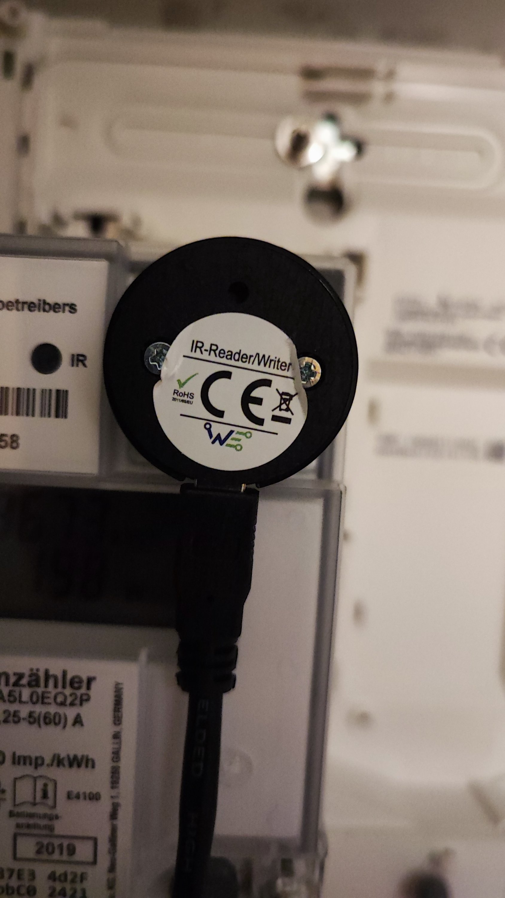

Demnächst wechseln wir zu Tibber als Stromanbieter, da muss dann der Lesekopf noch etwas modifiziert werden.

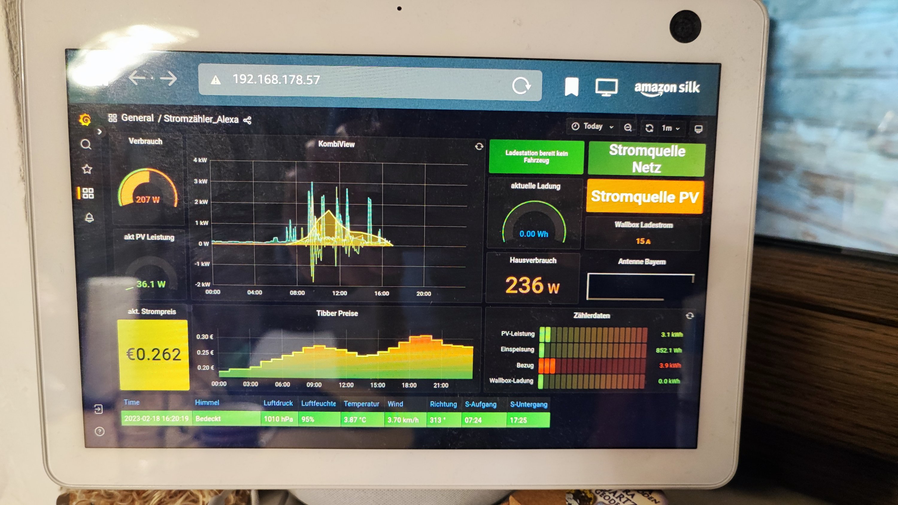

Meinen Grafana Screen lasse ich mir auf der Alexa anzeigen, durch den Trick sich auch darauf Radio anzuhören, schaltet Alexa nicht in den StandBy.
Die Grafana Screen zeigt mir auch schon den aktuellen Tibber Preis an, da Grafana den direkt sogar auslesen kann.

IR-Lesekopf: https://shop.weidmann-elektronik.de/ind ... ct&info=24

Solaranlage auf dem Dach
Grafana Alexa
Grafana Alexa
Weidmann IR-Kopf
Weidmann IR-Kopf

Raspberry im Case
Raspberry im Case

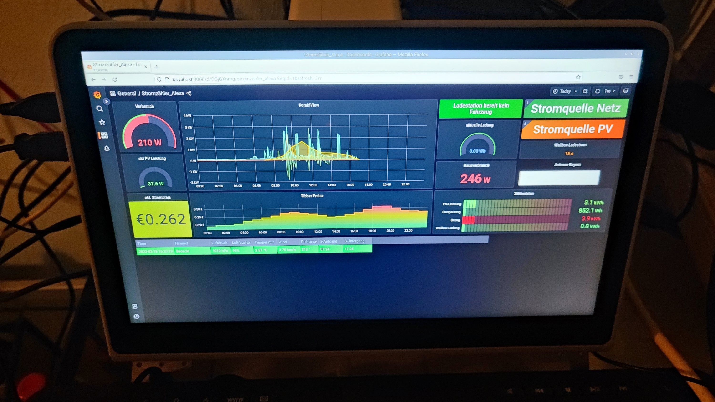

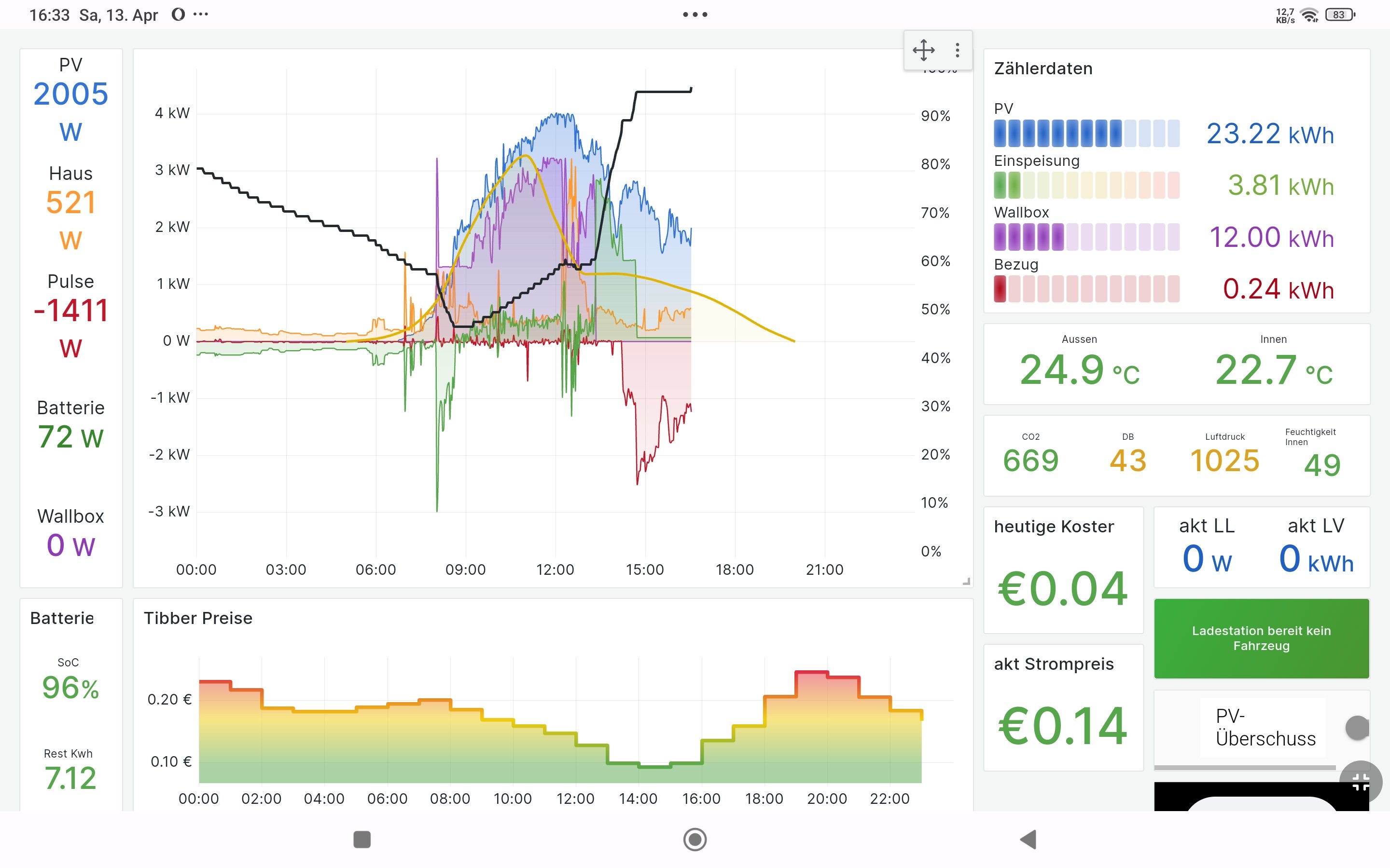

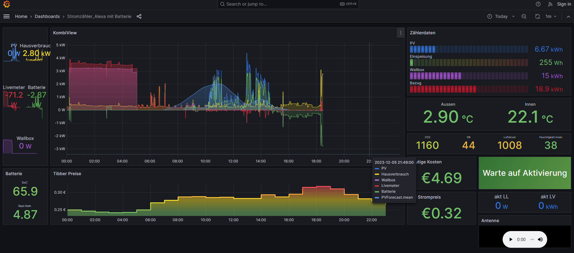

Hier dann eine Übersicht meiner Nodes und der Grafana-Oberfläche..
Grafana ist für die 10er Alexa optimiert.
Für die 10er Alexa optimiert, inkl Radio
Red Nodes sind soweit es ging und sinnvoll war anonymisiert..
Es ist alles für meine Komponenten abgestimmt(bestimmt kann man noch eine Menge schöner und optimierter machen)

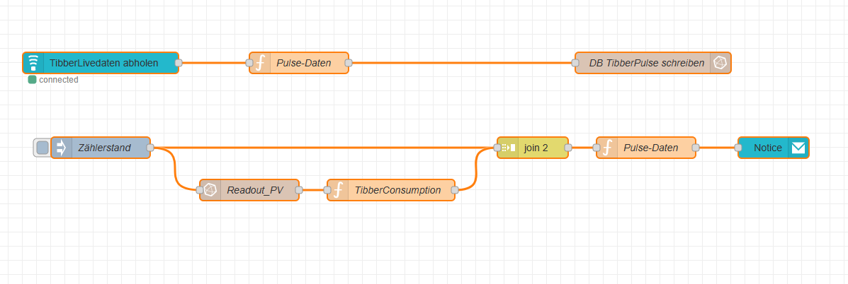

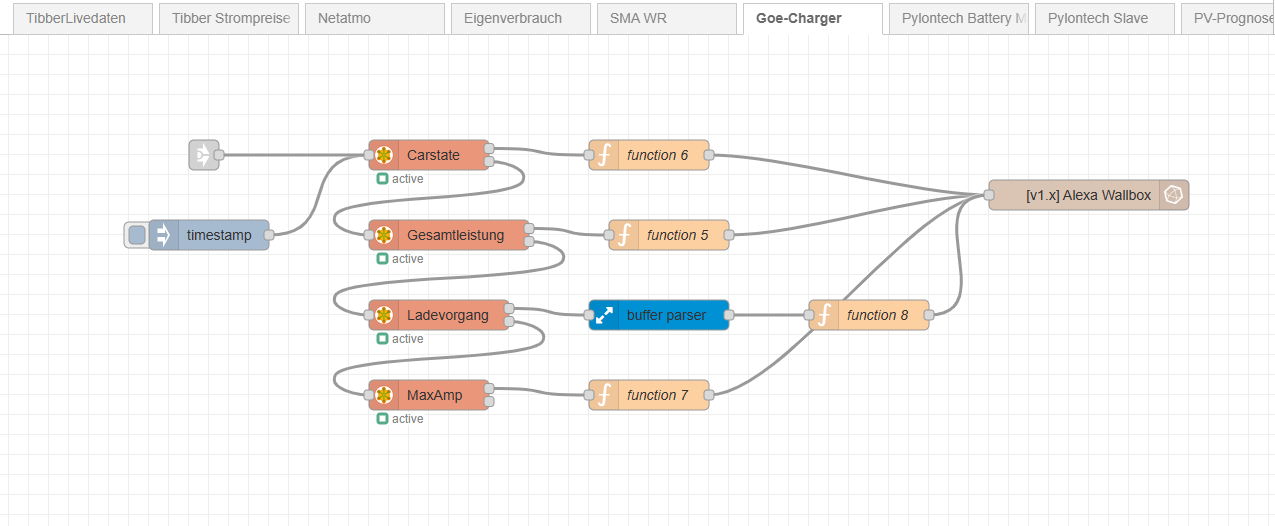

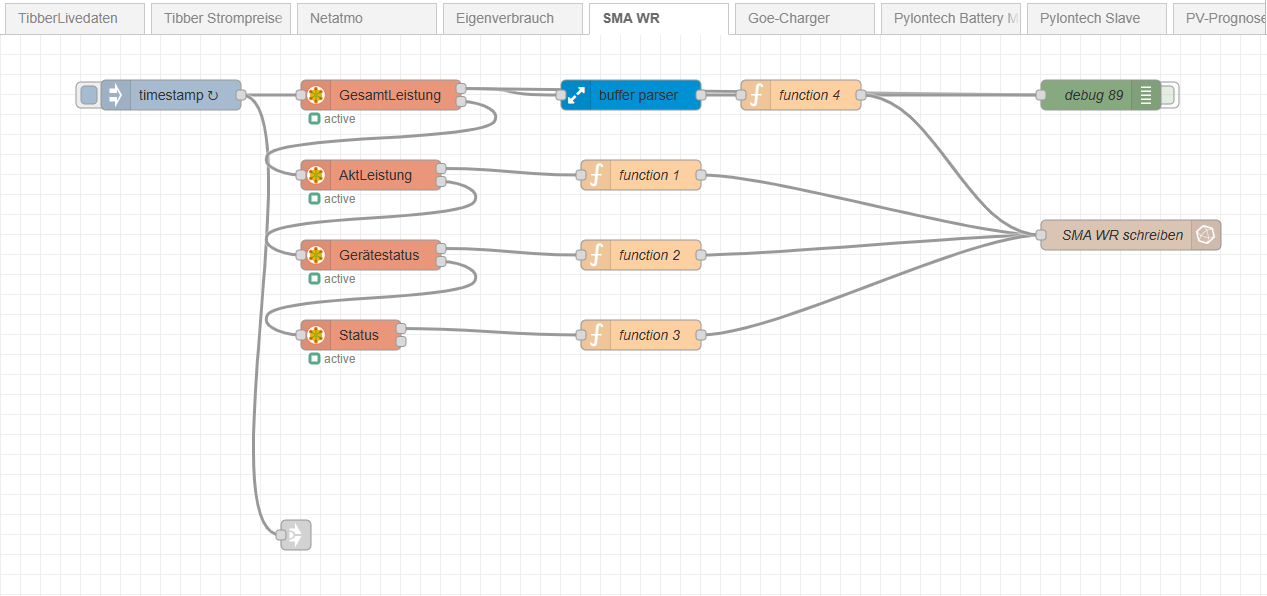

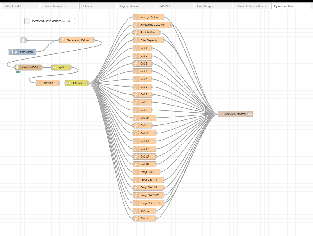

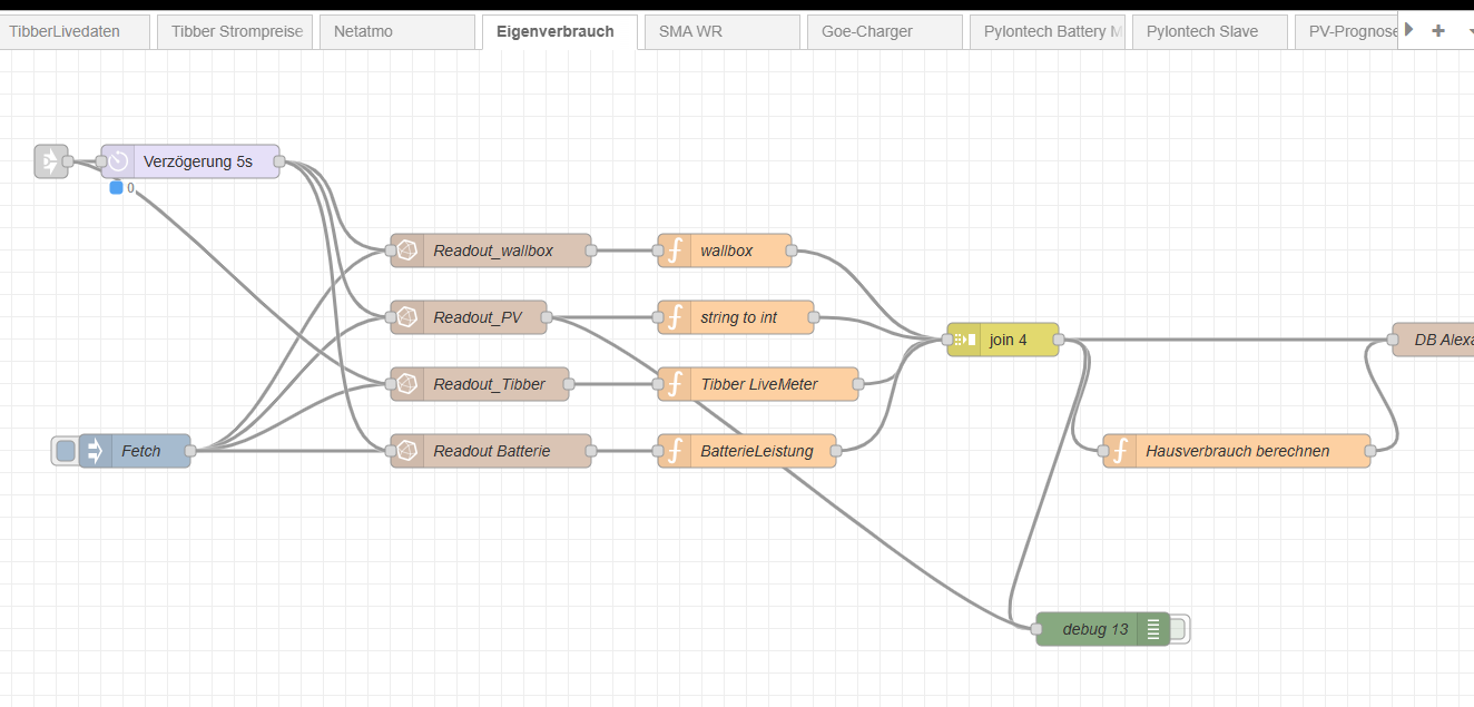

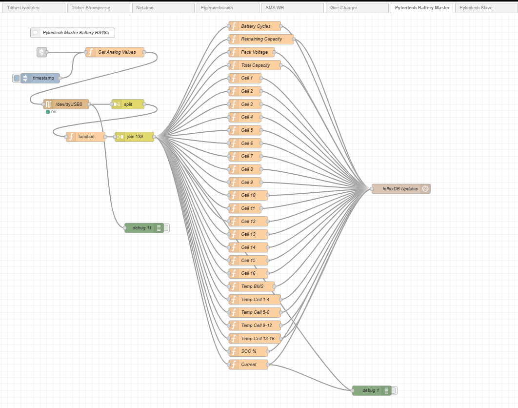

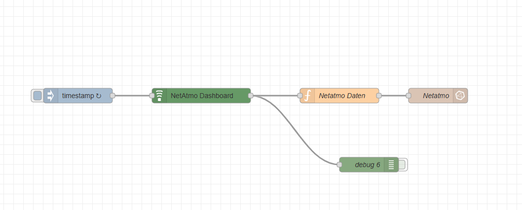

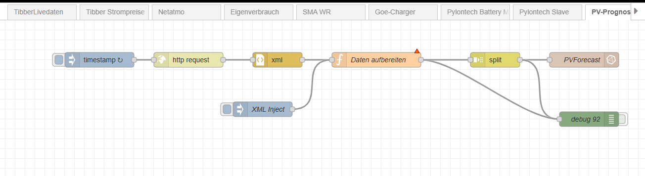

hier noch die Flow Ansichten.
SMA WR Inject triggert andere Abfragen wie GoeCharger, Pylontech, tibber --> dann erfolgt die BErechnung des Hausverbrauches mit den aktuellsten Daten.. Derzeit auf 20s Intervall eingestellt..
PV-Prognose
PV-Prognose
Pylontech Slave
Pylontech Slave
Pylontech Master
Pylontech Master
go-e Charger
go-e Charger
SMA_WR
SMA_WR
Hausverbrauch
Hausverbrauch
Netatmo
Netatmo

Tibber Livedaten und Push Nachricht senden

Letztens noch schnell PV Überschussladen implementiert.
Via grafana ist es ein und ausschaltbar..
Hat schon tipptopp funktioniert.
Unten rechts ist der Knopf..schreibt direkt zu Node Red und wird da ausgewertet.

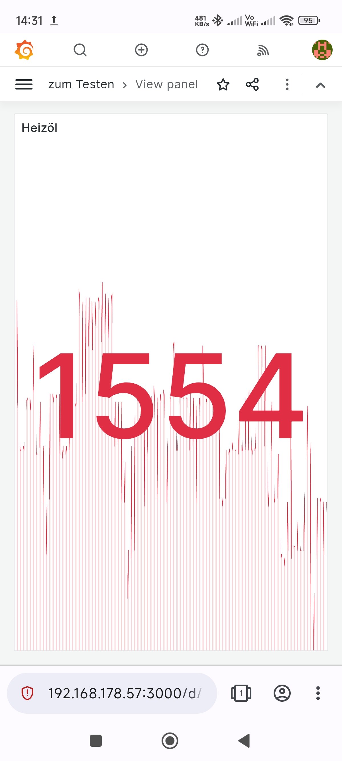

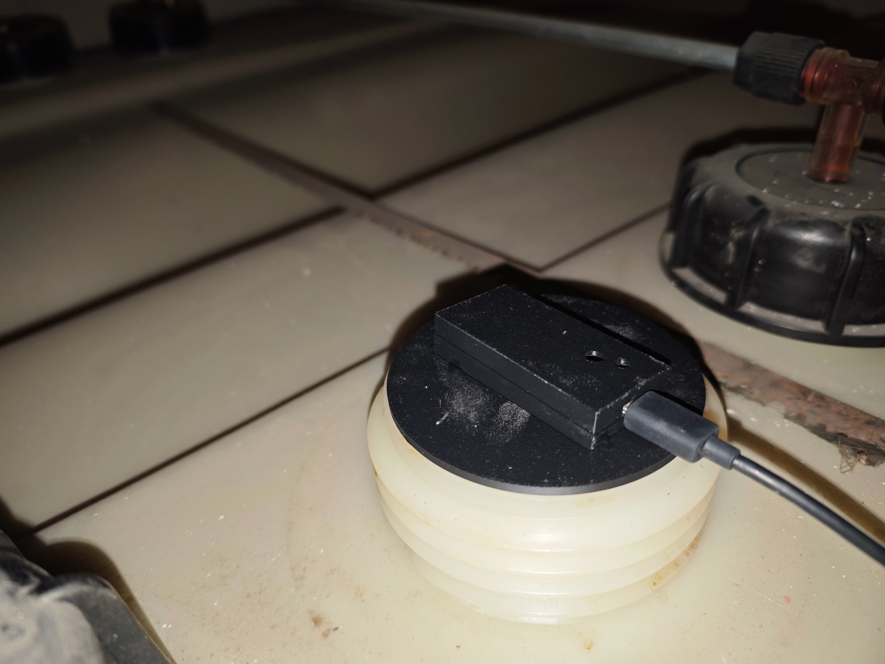

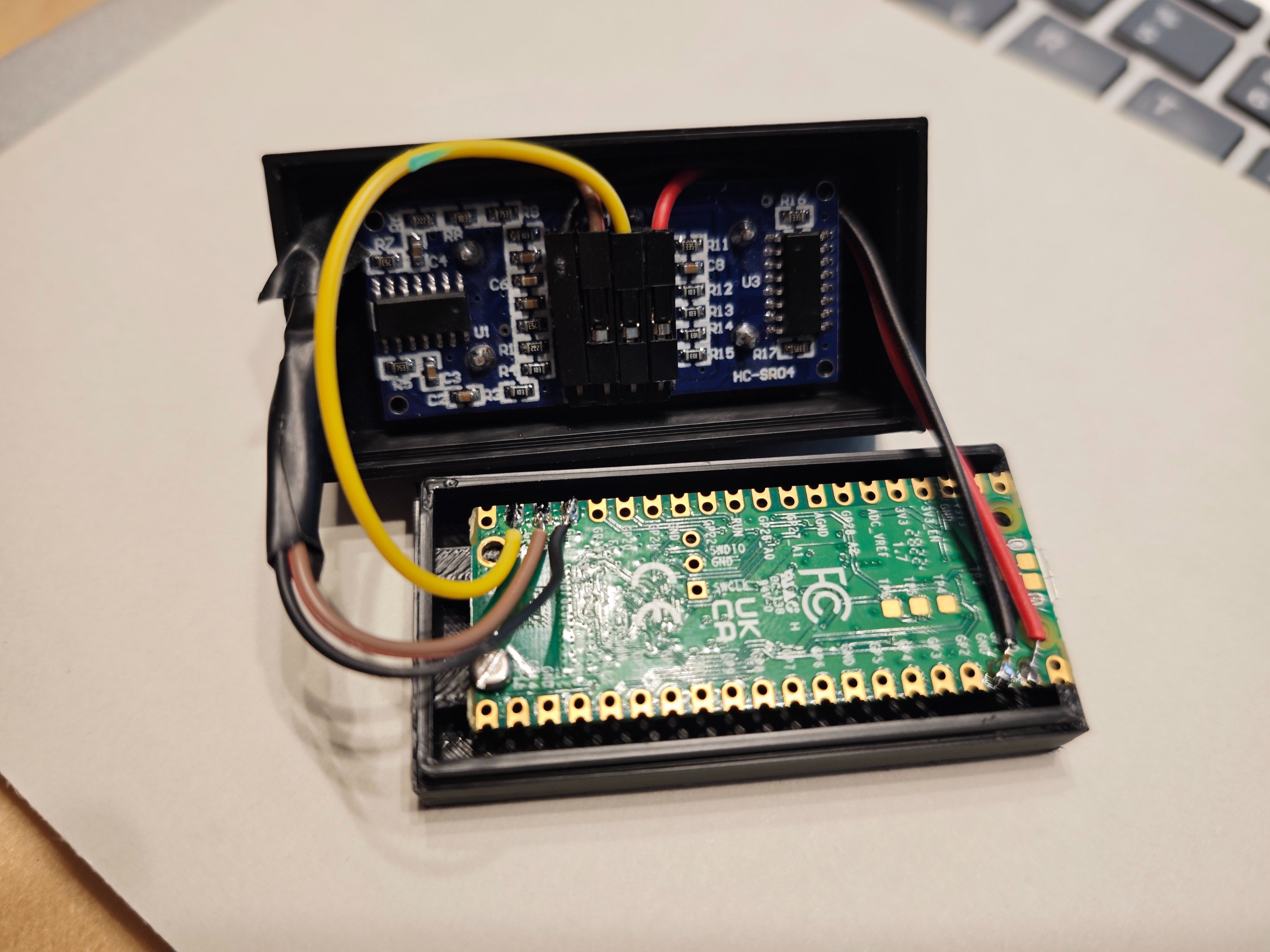

Klein Erweiterung für meinen Heizöltank..
Habe für meinen Heizöltank mit einem Raspberry Pico W eine Füllstandsanzeige umgesetzt.
alle 15Minuten wird jetzt der Füllstand via Ultraschallsensor ermittelt und direkt in die Influx Datenbank geschrieben..
Materialkosten ca. 12€.
Gehäuse und Deckel habe ich selber via CAD und 3D Drucker erstellt.. in PETG gedruckt.. hoffe das hält die Heizöldämpfe aus..
Der errechnete Füllstand schwankt um 10l immer wieder, je nach Temperatur und ob gerade der Brenner läuft, man sieht aber eine gute Tendenz..
bei 1cm Füllstand sind es bei mir ca. 25l Heizöl..
Verwendete HW:
https://www.berrybase.de/raspberry-pi-p ... ller-board
https://www.berrybase.de/hc-sr04-ultraschall-sensor
plus etwas Kabel, 2Widerstände und ein altes 5V Netzteil
3D-Vorlage:
https://www.printables.com/model/102836 ... -ultrasoni
Den Programmcode werde ich noch später hochladen.. muss ich noch etwas aufhübschen :-)
