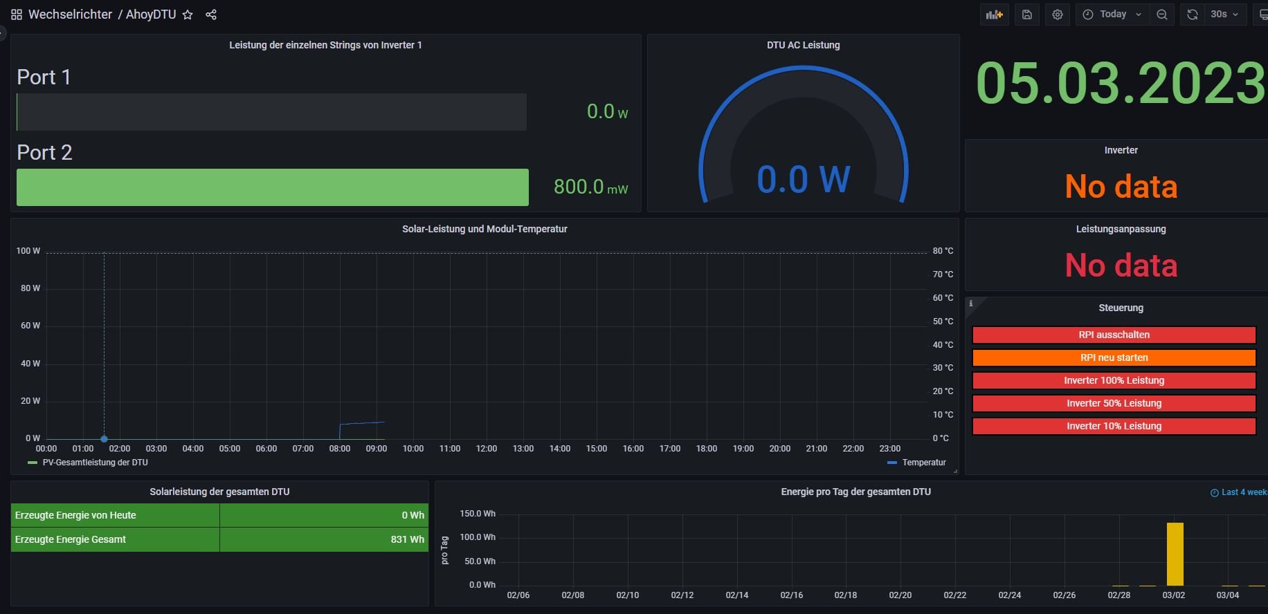

bin auch neu hier und auch in Sachen PV neu am werkeln.
Ich bin dabei mir das erste kleine Balkonkraftwerk für die Grundlast aufzubauen falls die Montage gut klappt kommt wohl mehr.
Solarzellen sind im Zulauf, Wechselrichter HM600 habe ich schon.
Da ich so wieso im Netzwerk einen Iobroker laufen habe, habe ich inzwischen die Ahoy DTU mittels Wemos D1 am laufen und die Verbindung zum IOBroker mittels MQTT steht.
Da ich keine zwei Wochen mehr auf die Solarzellen warten konnte habe ich den HM600 mal an die PV vom Wohnwagen angeklemmt, er drückt 40-50 Watt ins Netz
Die Solaranzeige habe ich auf einem zweiten Raspi 3+ installiert.

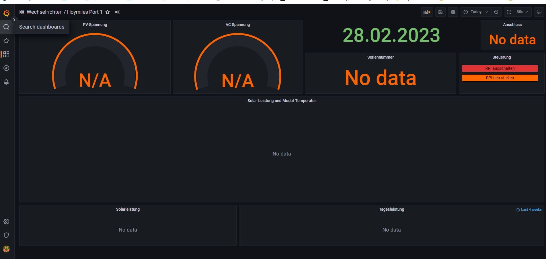

Ich komme auch auf die Grafana Oberfläche alles soweit gut, wie bekomme ich die beiden jetzt verknüpft.
Da die AhoyDTU erst vor kurzem Implementiert wurde, denke ich mal das da noch nicht viel in der Doku zu finden ist.
Ich habe beim stöbern hier im Forum auch nichts gefunden

Danke habe ich gefunden, hänge aber etwas.
Das die Ahoy DTU direkt abgefragt wird hatte ich gar nicht gedacht, dachte das geht über MQTT und den IOBroker.. egal

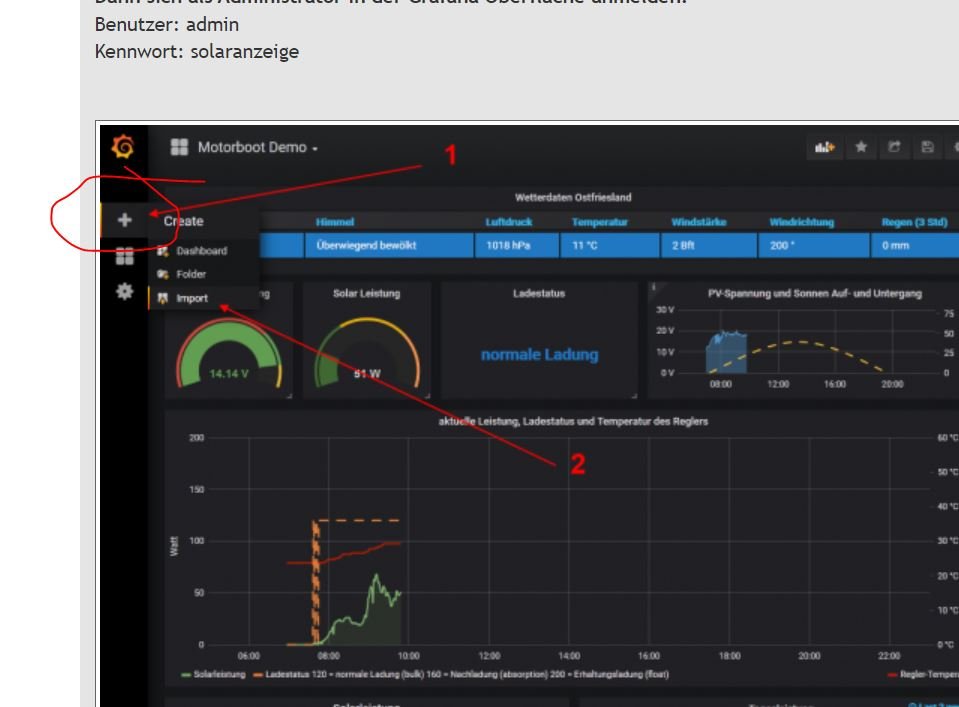

Ich habe die AhoyDTU-4Port.json in Grafana übertragen.
Neustart konnte ich schon mal auslösen
Nur mit den Eingaben in der user Config bin ich mir rel. unsicher...
Was muss bei WR_Port und WR_Adresse eingetragen werden?
Ich habe nur den einen HM600 mit zwei Eingängen, derzeit ist nur an Eingang 2 ein PV Element angeschlossen
Mit den jetzigen Einstellungen kommt mal nichts an..
Das erste Modul nennt sich Strasse, das zweite Garten.
.. der Screenshot kommt leider nicht rüber..
// Bitte die Daten aus dem Gerät übernehmen
$WR_IP = "192.168.178.19"; // Keine führenden Nullen! 67.xx Ja!, 067.xx Nein!
$WR_Port = "Garten";
$WR_Adresse = "1"; // Achtung Adresse als Dezimalzahl eingeben / 1 bis 256
// Maximal "256" = Hex FF
// Bezeichnung des Objektes. Freie Wahl, maximal 15 Buchstaben.
$Objekt = "";

$WR_Port = "80";
Re: IOBroker Hoymiles via Ahoy und MQTT
OK,
beim Port war ich mir auch nicht Sicher, in der Beschreibung wird "Port" auch für was anderes genutzt.
Habe ich mal eingetragen, war nach Neustart ne kurze Fehlermeldung in Grafana, "Bad gateway" konnte ich aber nicht rauskopieren, war rel. schnell weg die Meldung.
Mal abwarten was er morgen mitgeschrieben hat
Jetzt musst du noch das Dashboard anpassen, da du in der Regel andere Namen der Ports usw. in der Ahoy DTU vergeben hast.
Am besten schaust du zuerst in die Influx Datenbank, was da so alles drin steht.
War wieder ne Aktion..
Wieder viel gelesen.. bildet ja:-)
Ich hatte das Ahoy Dashbord nicht richtig inportiert und fälschlicher Weise den normalen Hoymiles ausgewählt..
ich habe verzweifelt das + in Grafana gesucht wird anscheinend inzwischen nicht mehr angezeigt.
Über irgend einen anderen Weg hatte ich es schlussendlich geschafft die JSON zu importieren.
Jetzt scheint zwar keine Sonne mehr aber es kommt schon mal etwas in dem Dashboard an
