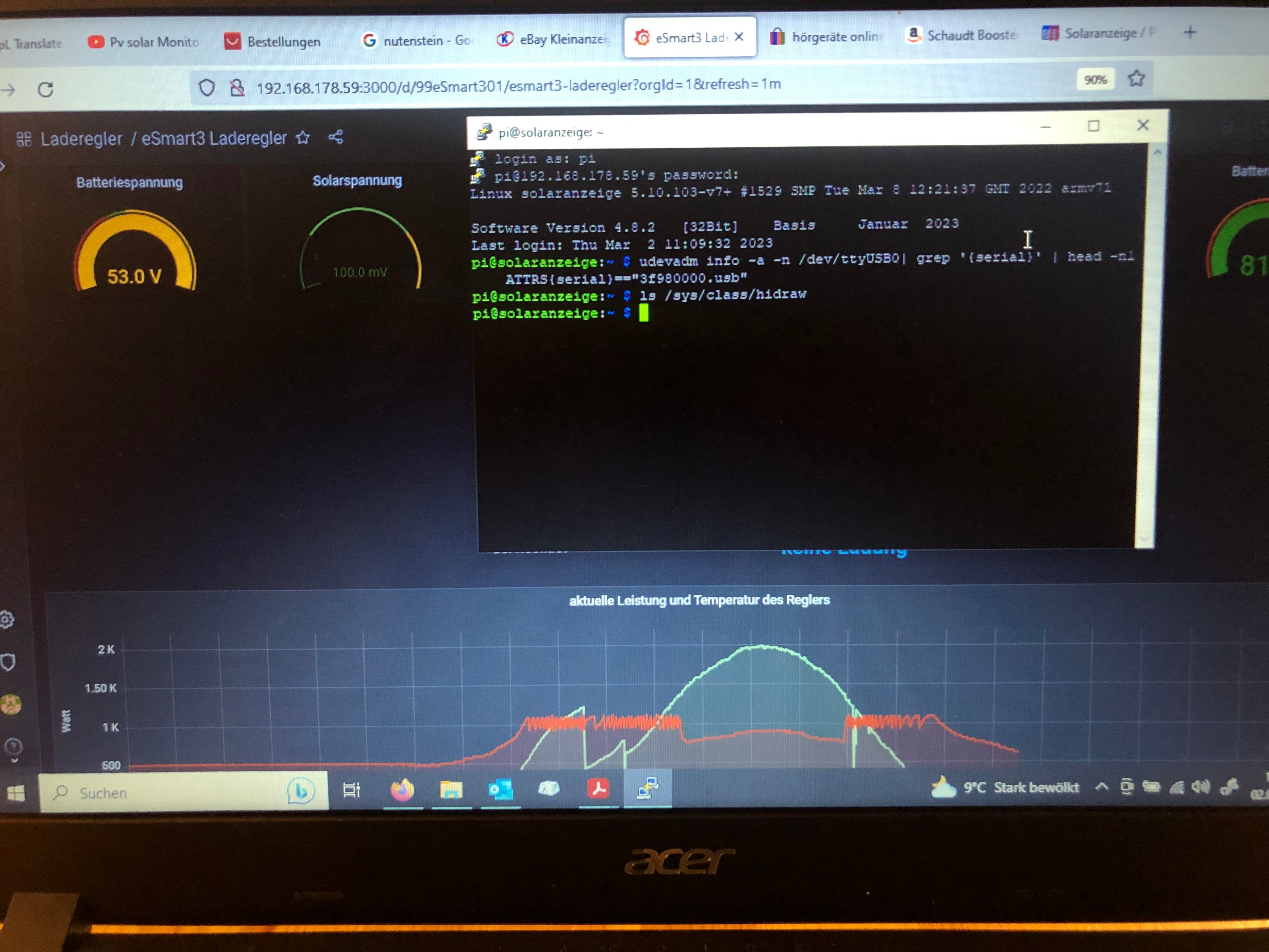

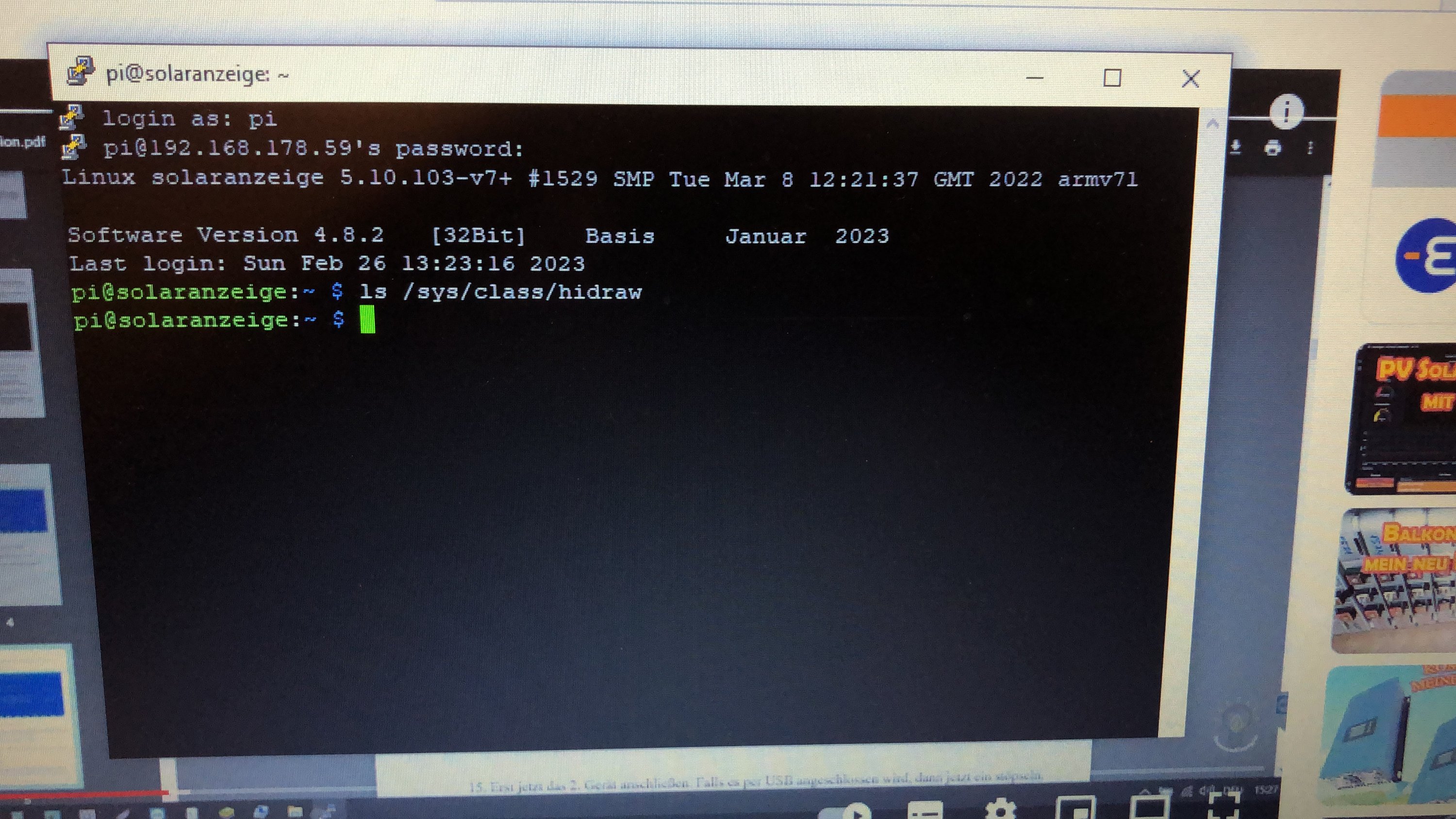

bei der Installation der o.g. Version ist bei der Verbindung "WiFi" über meinem Laptop die Abfrage des Befehls "Putty" "ls /sys/class/hidraw" werden die verschiedenen Geräten nicht angezeigt. Siehe Foto

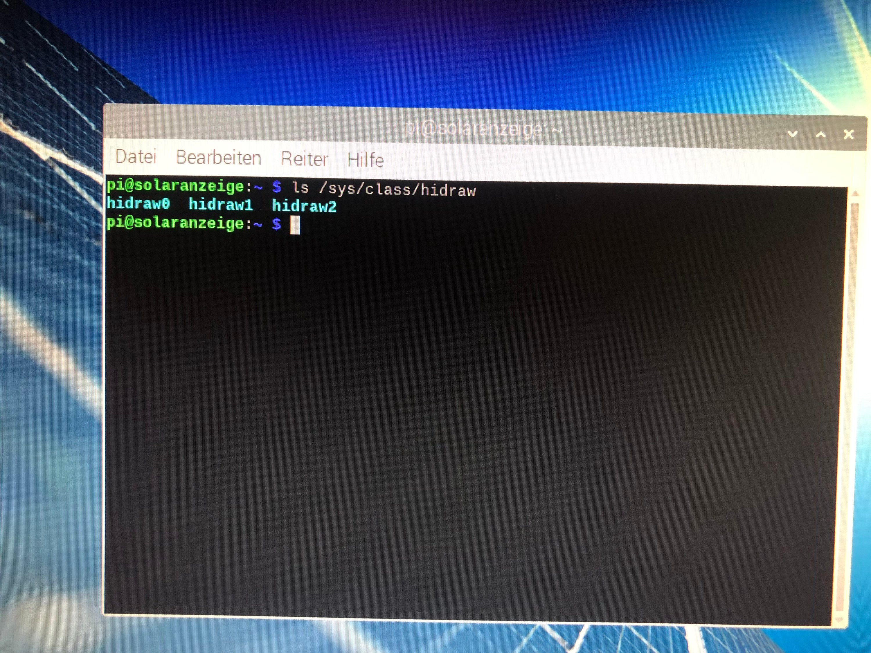

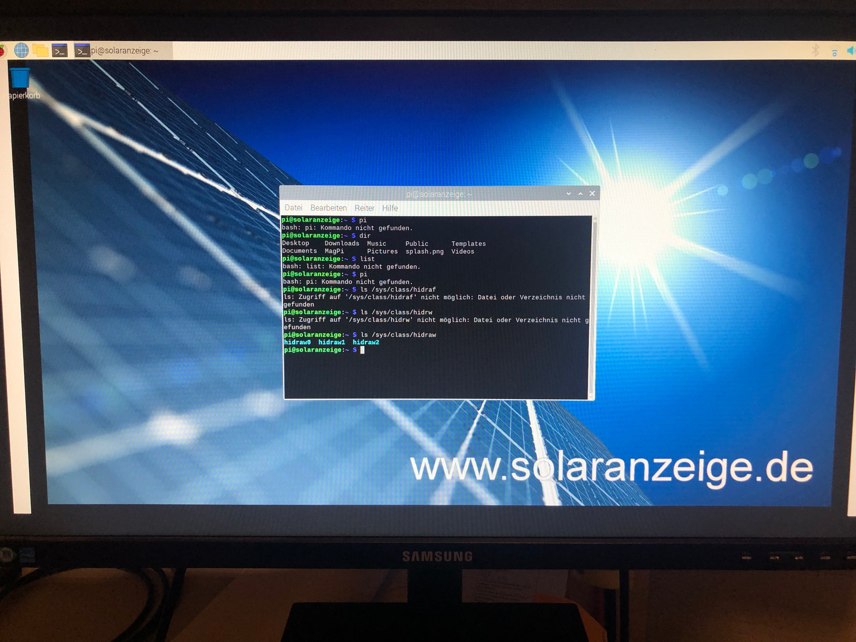

Bei der Abfrage direkt am Raspberry Pi 3 erkennt er die Geräte. Siehe Foto

Testet man beispielsweise direkt am Pi, so hat man mindestens Tastatur und Maus an den USB-Ports. Auch diese werden als Hidraw-Geräte interpretiert, somit ist bereits hidraw0 und hidraw1 belegt.
Du mußt also genau definieren, was zu welchem Zeitpunkt am Pi angeschlossen ist.

der Test 1 ist direkt am Pi mit der Tastatur und Maus mit einem Tracer und eSmart angeschlossen an den USB-Ports.
Beim Test gerade eben habe ich im Programm Solaranzeige nur 3 hidraw angezeigt bekommen. hidraw0 und hidraw1 und hidraw2 waren belegt hidraw 3 fehlt.
Ich vermute, dass ja nur der eSmart3 im Pi angemeldet ist und der Tracer nicht.
Test 2 wenn ich den Pi vom Monitor und Maus und Tastatur trenne und den Pi nur die beiden Laderegler anschließe, bekomme ich am Laptop beim verbinden mit dem Pi dem Befehl "ls /sys/class/hidraw" ausführe keine Anzeige von den Ladereglern hidraw´s .

1. Tracer ist nach meiner Kenntnis ein /ttyUSB und kein Hidraw
versuche bitte
udevadm info -a -n /dev/ttyUSB0| grep '{serial}' | head -n1
dann würdest Du den Tracer (Rgler3) finden, wenn es denn einer ist.
2. hidraw0 und hidraw1 ist sicherlich Maus und Tastatur
Wegen dem esmart3 habe ich erstmal nichts recherchiert.
Alle Bezeichnungen der hidraw0-hidraw(x) werden nach einem Neustart und abziehen eines der Komponenten neu geordnet.
Man kann von der einen Ausgabe auf diese Art, nicht auf eine andere schlliesen.
Hast Du schon herausgefunden, ob es nur ein Problem in der Verständlichkeit der Zusammenhänge, oder in der Funktionalität gibt.
