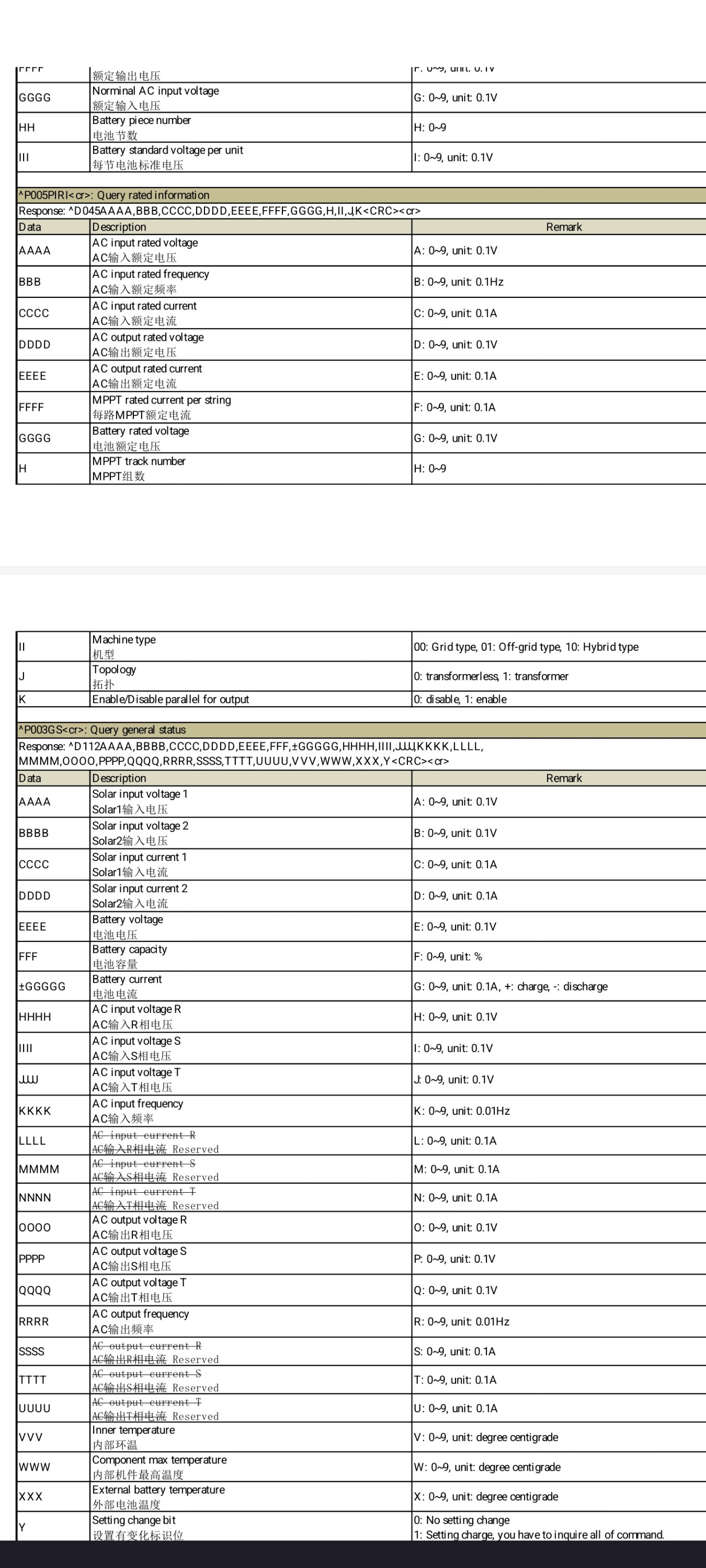

Re: MPI 10k Steuerbefehl klappt nicht
Ja, gibt es.
Es gibt eine Protokollbeschreibung dafür.
- MPI 10k Protokoll Commands.pdf
- (298.57 KiB) 110-mal heruntergeladen
