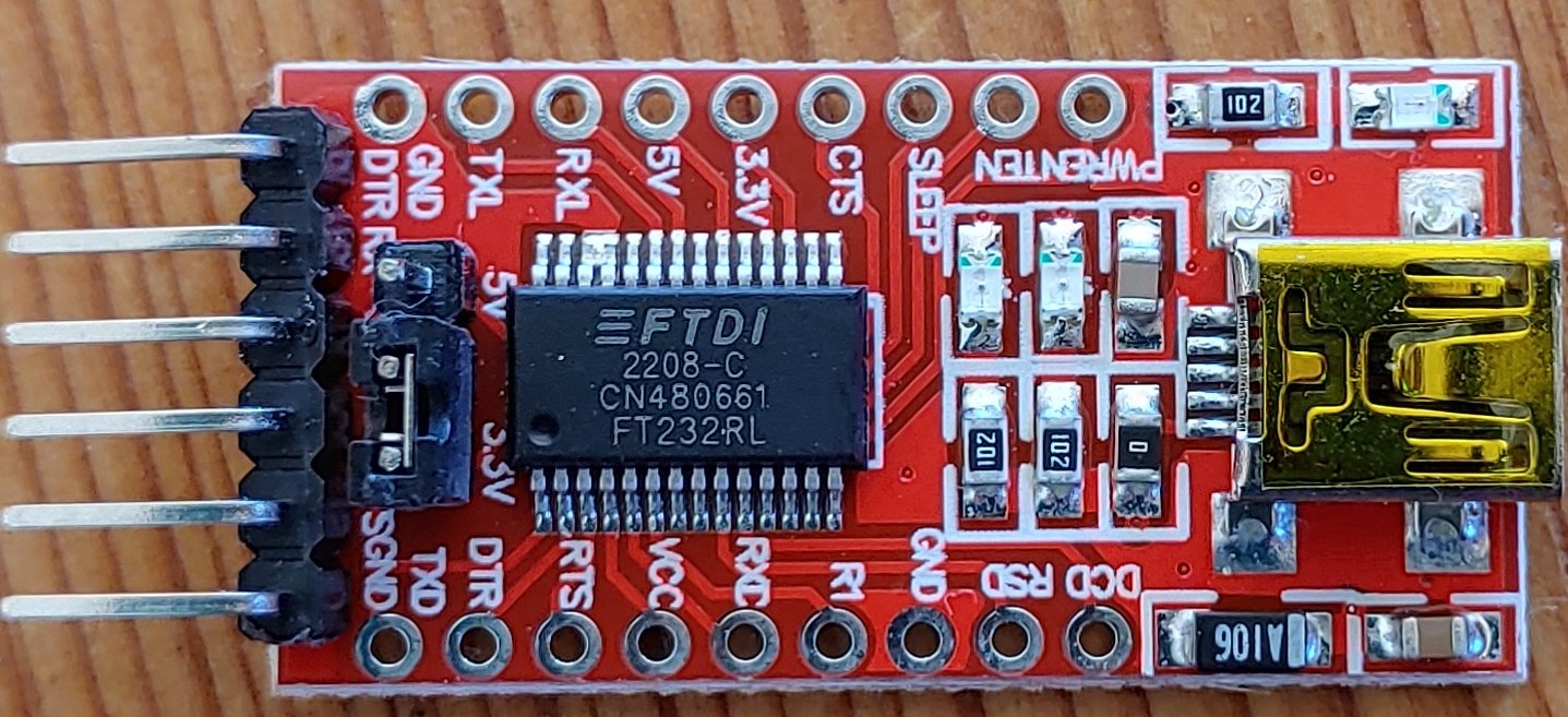

Ich meine gelesen zu haben das Ulrich mal schrieb das es mit einem reinen USB-UART (ser) Adapter funktionieren würde.
Habe soeben das auch noch ma probiert. Stelle aber fest das der Adapter nicht erkannt wird. Vemute das meine USB Mini B Kabel nur die Stromversorgung beinhaltet denn am PC angesteckt meldet der sich nicht mit einem COM Port.
Nächste Woche werde ich ein neues Kabel kaufen. Im übrigen ist der Ser Adapter ein AZdelivery Clone.

Leider wird der oben gezeigte USB-Ser Adapter nicht erkannt auch mit neuem USB Mini B Kabel.
Beim anstecken leuchtet die Power LED und ganz kurz die beiden TEN/REN LEDs auf.
Und das bei Beiden dieser Teile die ich habe.
Habe auch diverse andere Adapter probiert: Prolifiric, CH340. Die Beiden letzten werden erkannt kommen aber keine Daten bzw. falsche
Und wie schon einige Beiträge vorher beschrieben: mit der Kombi USB-RS485 und RS485-JKBMS funktioniert es auch nicht.
Deshalb die Frage an alle JKBMS Betreiber hier im Forum: mit welchem Adapter funktioniert es bei Euch?

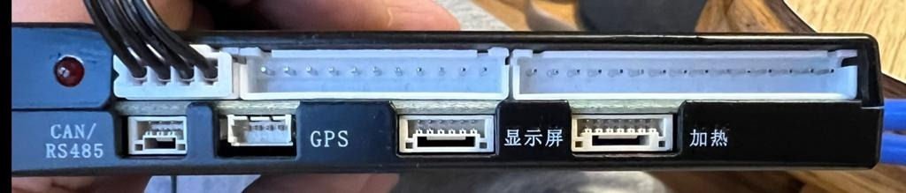

Ich hätte die gleich Frage, gibt es ein fertiges Kabel vom BMS zum Pi 4, wenn ja wo, oder muss man es selber herstellen, wenn ja aus welchen Komponenten?
Ich habe ein Jikong BMS JK-B2A24S-15P (aktuell gekauft):
