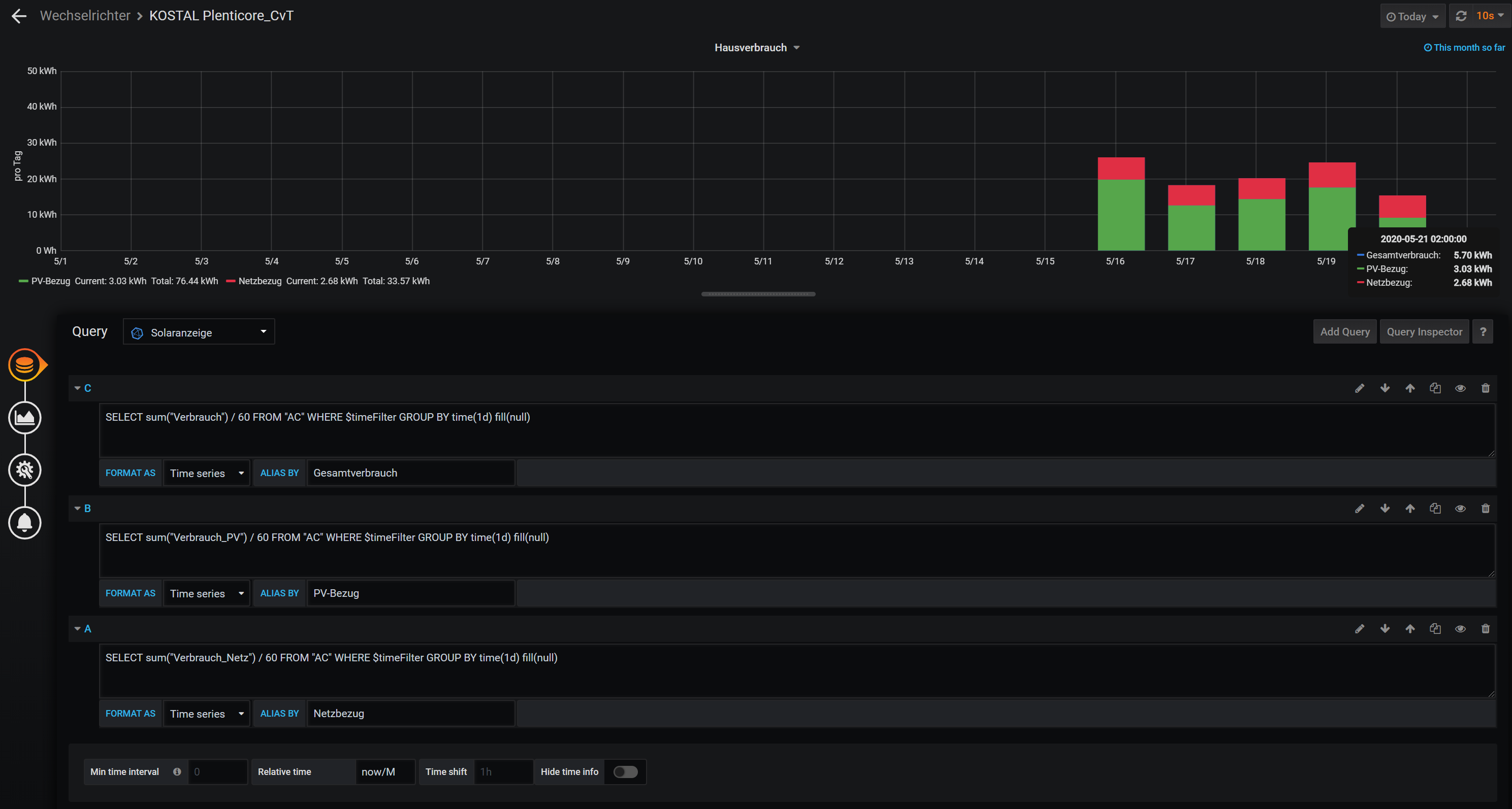

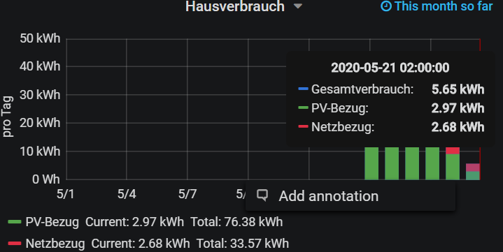

Ziel ist es im Dashboard jeweils bestimmte Kennzahlen pro Tag darzustellen, z.B. Eigenverbrauch, Netzbezug und Gesamtverbrauch. Das Ganze soll in einem Monats-Chart pro Tag dargestellt werden. Generell funktioniert dies auch, leider nimmt aber das Plugin Graph immer den Zeitraum von 02:00:Tag bis 02:00:nächster Tag zur Darstellung (siehe angehängte Grafiken, zu sehen in den kleinen Popup-Einblendungen). Damit fehlen z.B. beim aktuellen Tag immer die ersten 2 Stunden Netzbezug in der Nacht und der Wert ist falsch.
Ich finde keine Möglichkeit Grafana dazu zu bringen, von 0:00 bis 0:00 anzuzeigen. Meine Vermutung wäre, dass dies mit der Zeitverschiebung (aktuell ja +2) zu tun hat, aber alle Einstellungen in Grafana bzgl. Zeit (UTC, default, local Browser time) haben leider keinen Einfluss.

Super, danke, hatte ich nicht selbst gefunden, sollte funktionieren...

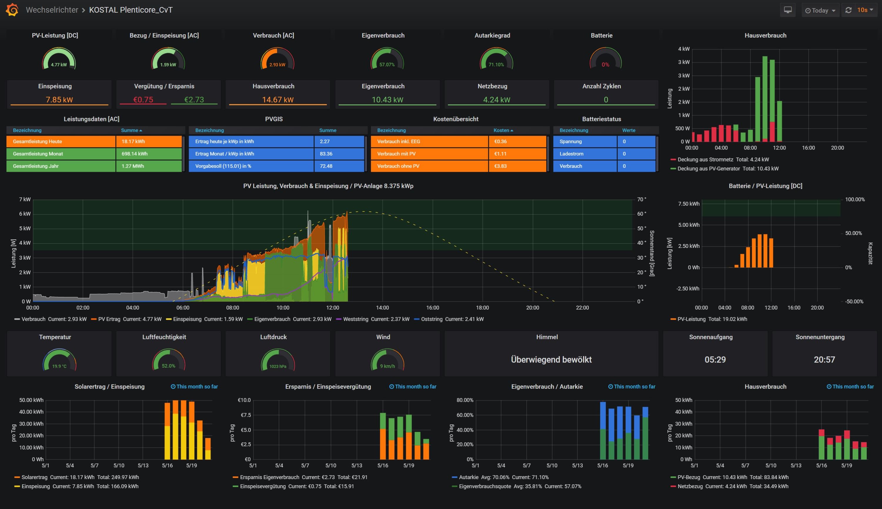

Jepp, hat geklappt, jetzt habe ich wirklich alle Daten so wie ich sie wollte:
