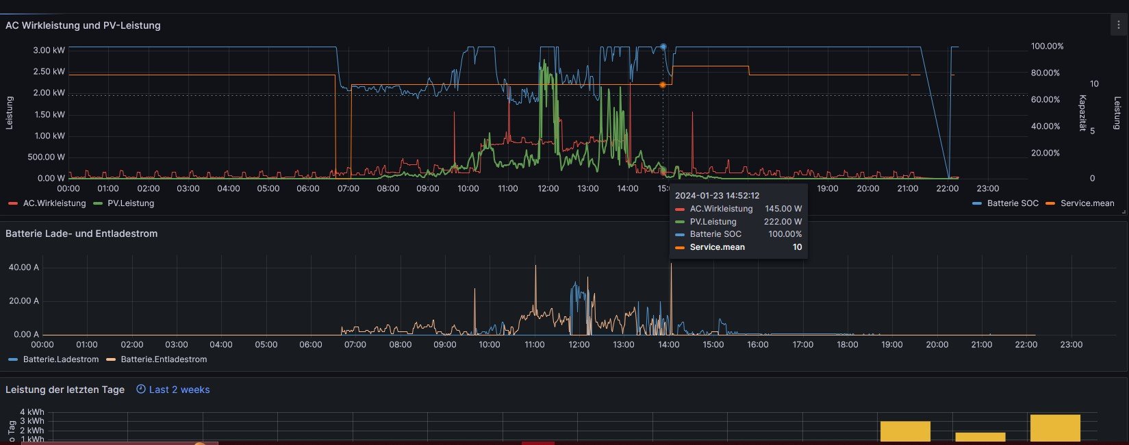

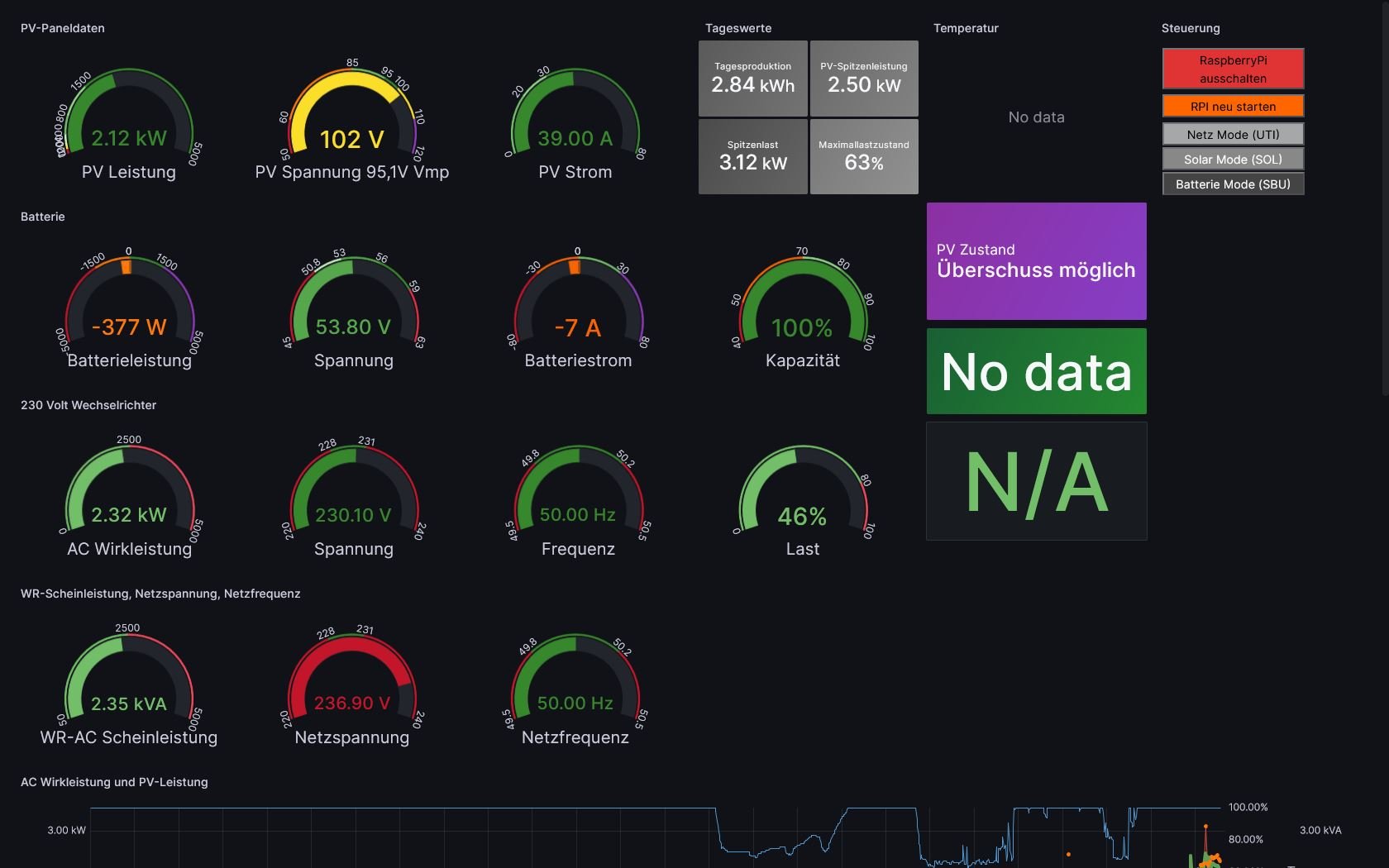

Fotos gibts sobald das Wetter es zulässt. Bei Sturm geh ich nicht aufs Dach. Vorab meine bisherige Umarbeitung in Grafana.
