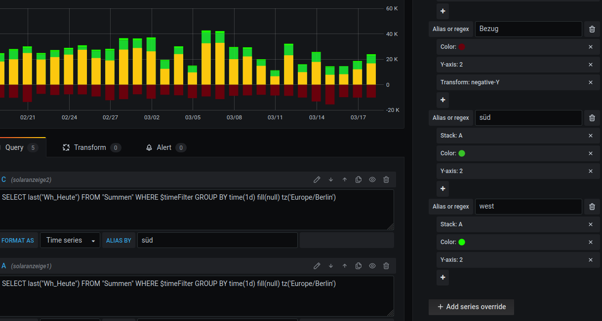

hi tedesco,
da gehste rechts in "Panel" dann auf "overrides" und dann kannste für jeden Wert wie er angezeigt wird..den "Stack" Befehl auswählen.
in etwa so

vielen Dank Andreas,
werde ich heute Abend gleich probieren

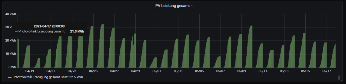

Hallo Enrico, hallo RO-smart,
Enrico erstmal vielen Dank für deine Antwort, das läuft so schon lange, allerdings bekomme ich das nur für einen Tag hin, deshalb als Zahl und nicht als Balken
Ich habe das aber in der Zwischenzeit ganz anders gelöst.
Da ich auf einen anderen Raspberry mein Iobroker (Hausautomation)läuft, habe ich dort noch eine Grafana mit Datenbank Installiert und da ich alle Werte per Mqtt auf den Iobroker sende, werden diese auf der neuen Datenbank zusammengefasst und da visualisiere ich dann alles
Antonio
