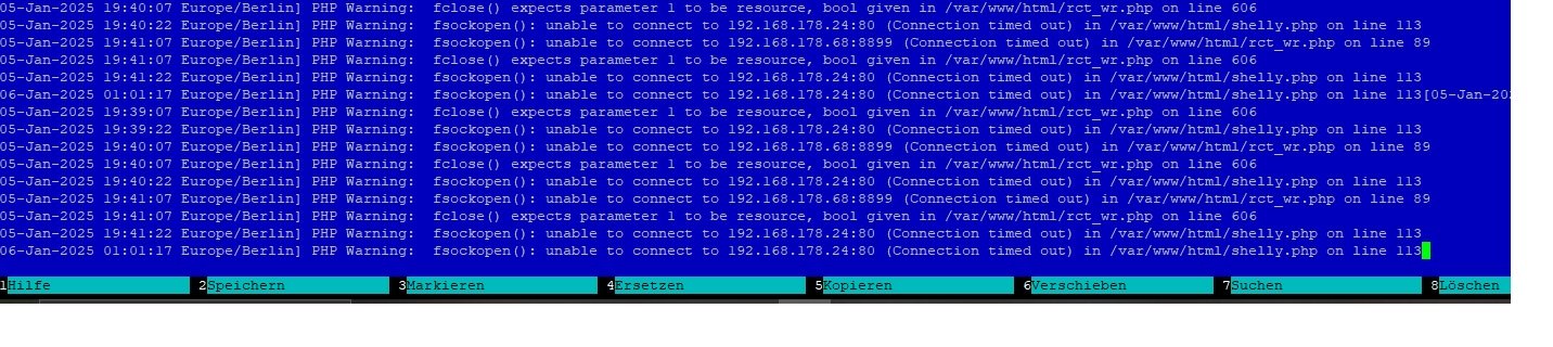

Hallo, hab mir heute mal die LOG angesehen und festgestellt, dass hier ein Fehler nach dem anderen geschrieben wird :(

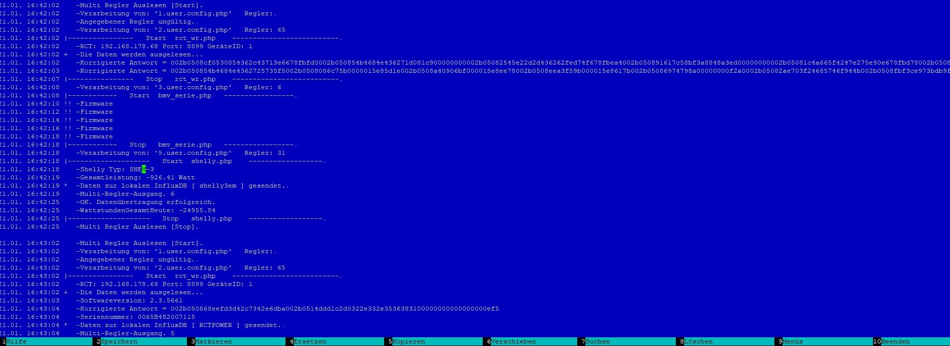

Beitrag von sricky »
Wenn ist STRG drücke, kann ich NIX markieren.
Habs als Bild

Sehe aber auch dadurch, dass bsp. die User1 defekt ist.
ich prüfe erst mal druch und melde mich
