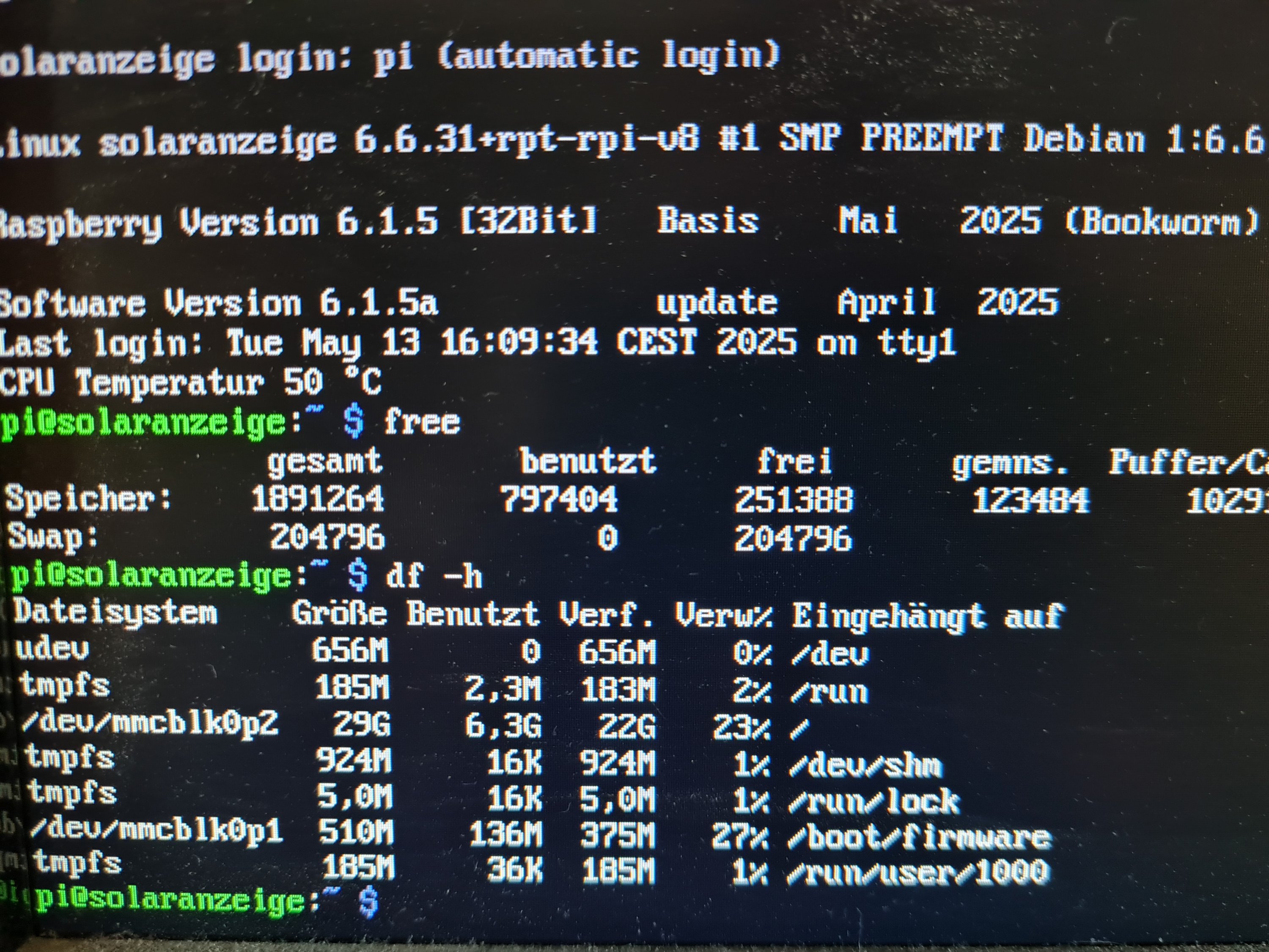

Re: Bootfähiges Image Größe
So sieht das bei mir aktuell aus.
Etwas anders wie in Deinem Beispiel.
/boot/firmware ist da unter Anderem extra.
(Ist die Konsole mit derTastenkombi, herausgefunden.)

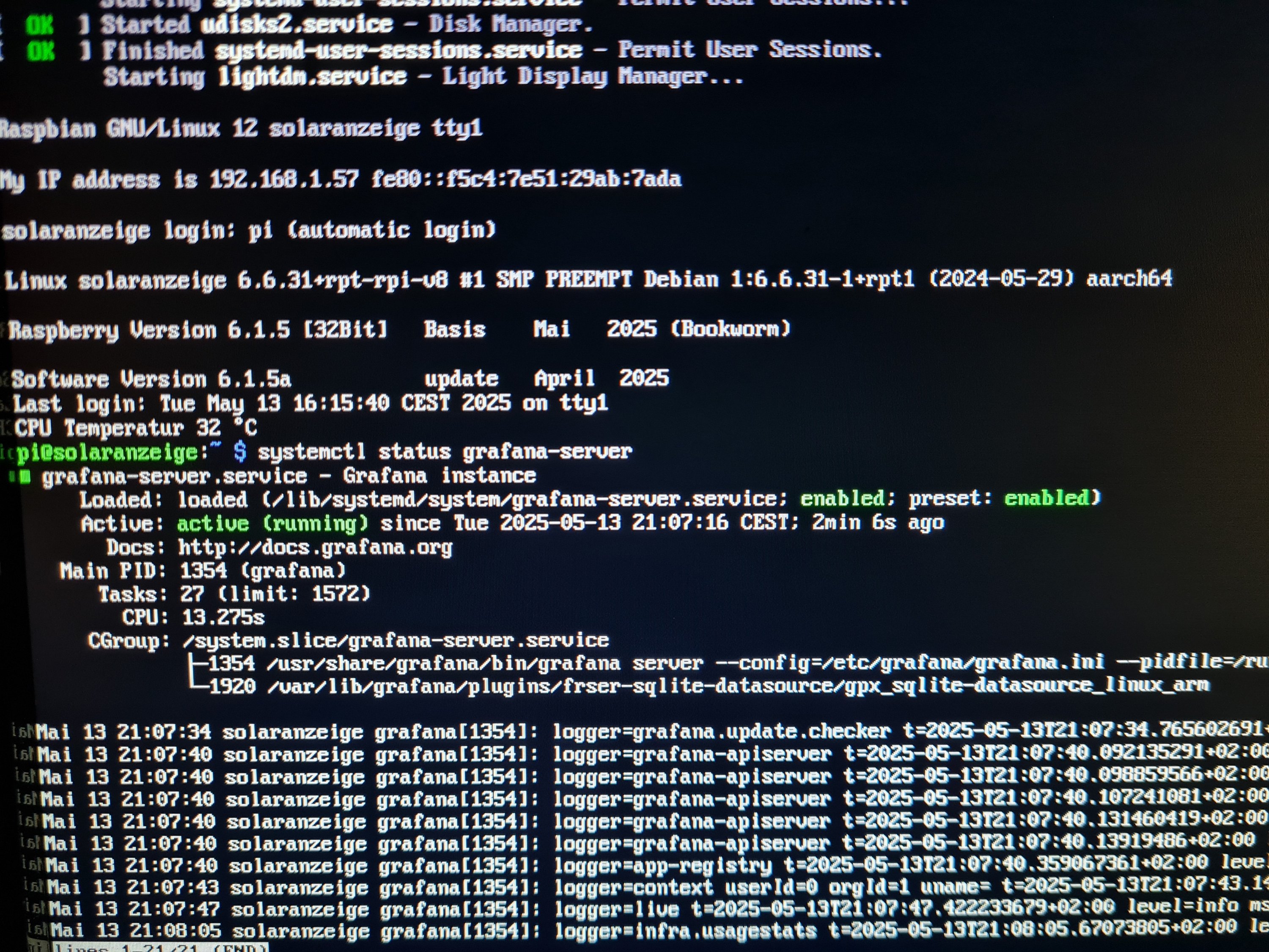

Der Befehl heit nicht "sudo fdisk -1" sondern "sudo fdisk -l" - kleines Lima!
Gebe bitte einmal ein:
systemctl status grafana-server
Läuft Grafana?
Die Meldung: "Firefox cant establish a Connection to the Server at localhost:3000" deutet darauf hin, dass Grafana nicht startet.
Was für ein Raspberry Modell ist es denn?
Läuft Grafana?

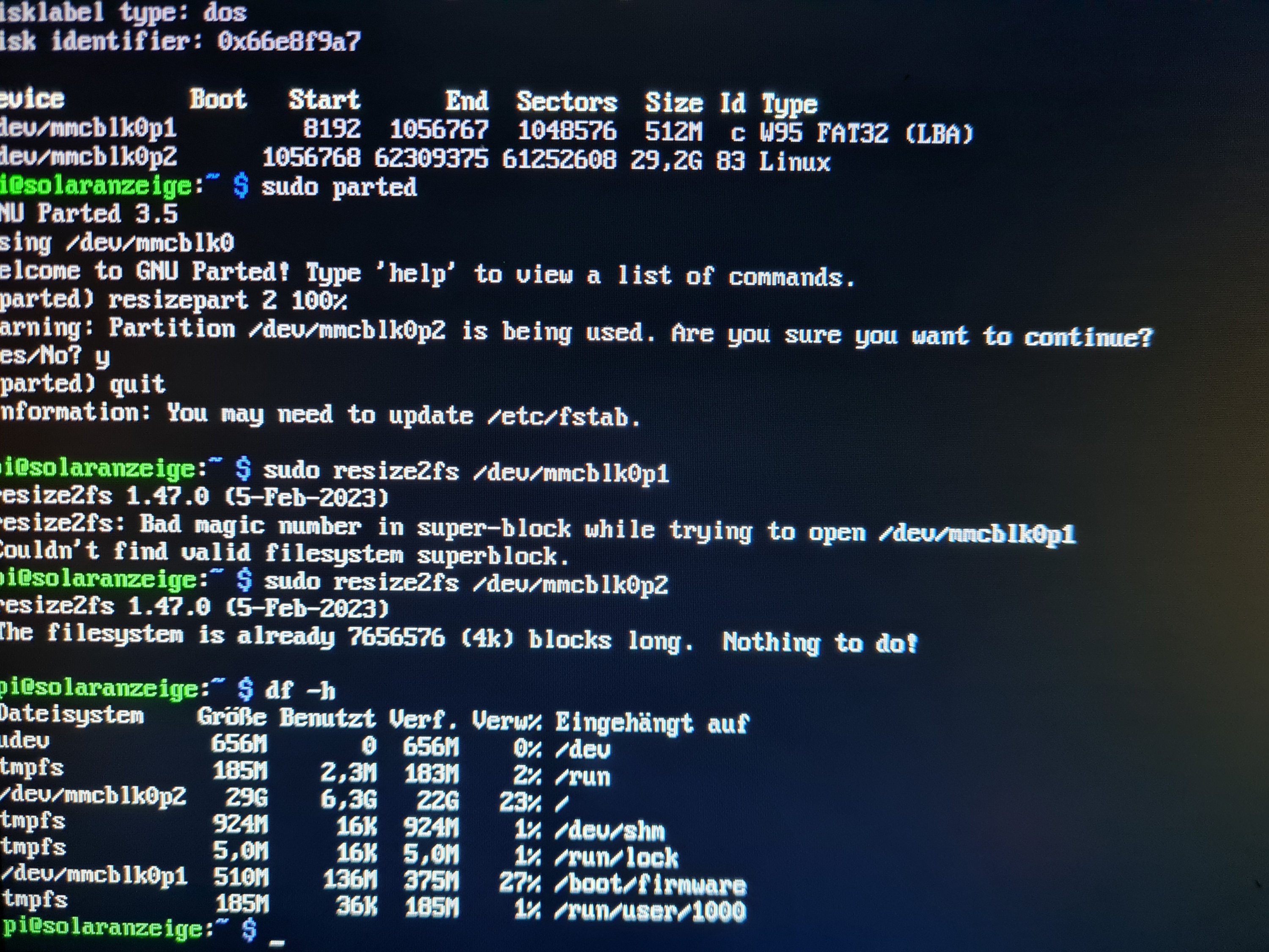

Ich habe die Speicherfreigabe zuvor über die Applikation versucht. Anscheinend hat das nicht
geklappt sonst hätte ich nicht zwei Partitionen.
(mmcblk0p1 & mmcblk0p2)
Ich habe dasModell Pi4 Modell B 2GB
Ich probiere die Befehle gleich aus.
Vielleicht läuft Grafana auch wegen dem Speichermangel nicht.
Zu dem Thema Partition, ich würde sagen das ich das Volume mmcblk0p1 vergrößern würde weil dort die Boot und Run Sekenz abgelegt worden ist.
Ist das so korrekt?
Kannst Du mir die Befehle für meinen Fall geben?
Die Partitionen fügen sich nicht zusammen. *komisch
Ist das so korrekt?

wenn ich das richtig sehe,hast du 32gb sd/ stick was auch immer
auf dem image SIND 2 partitionen,einmal boot in fat32 und root in linux,bei dir gross genug. du kannst die partitionen nicht zusammen fügen....
