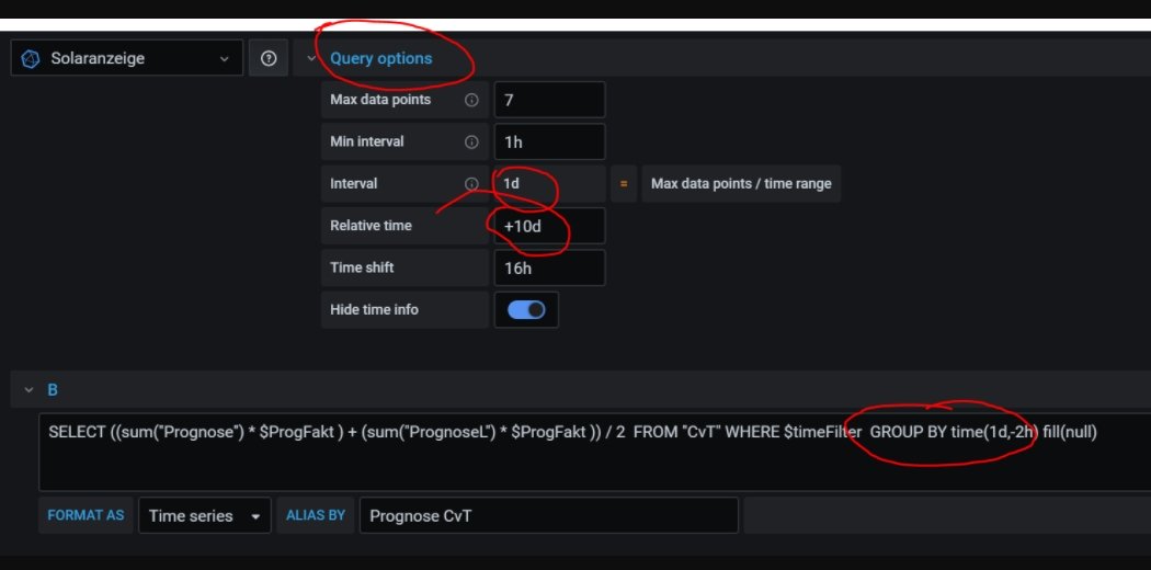

OK, auch wieder zum Teil meine Schuld. CvT ist mein Namenskürzel und ich habe meine Daten nicht unter dem Measurement "WetterPrognose" abgelegt, sondern unter meinem eigenen Measurement "CvT". Bei mir sind schon wieder mehr Daten vom DWD drin und ich habe die Prognose auch inzwischen mit einem Wärmefaktor versehen, da ich feststellen musste, dass die Leistung bei den aktuellen warmen Temperaturen deutlich nachlässt. Also berechne ich aus den angesagten Temperaturen pro Stunde einen Korrekturfaktor. Damit das nicht die Standardinstallation stört, mache ich mein eigenes Ding unter "CvT". Ich dachte das wäre nur ein Beispiel, wie die Berechnung aussehen könnte.
Bei Dir müsste die Formel wie folgt lauten:
SELECT (sum("eigenePrognose") + sum("eigenePrognoseL")) / 2  FROM "WetterPrognose" WHERE $timeFilter  GROUP BY time(1d,-2h) fill(null)
In der angehängten prognose.php wären die Änderungen bzgl. Temperatur drin, sind nur 2 Zeilen. Beim Kopieren daran denken, dass die Stundenfaktoren evtl. bereits selbst angepasst wurden...

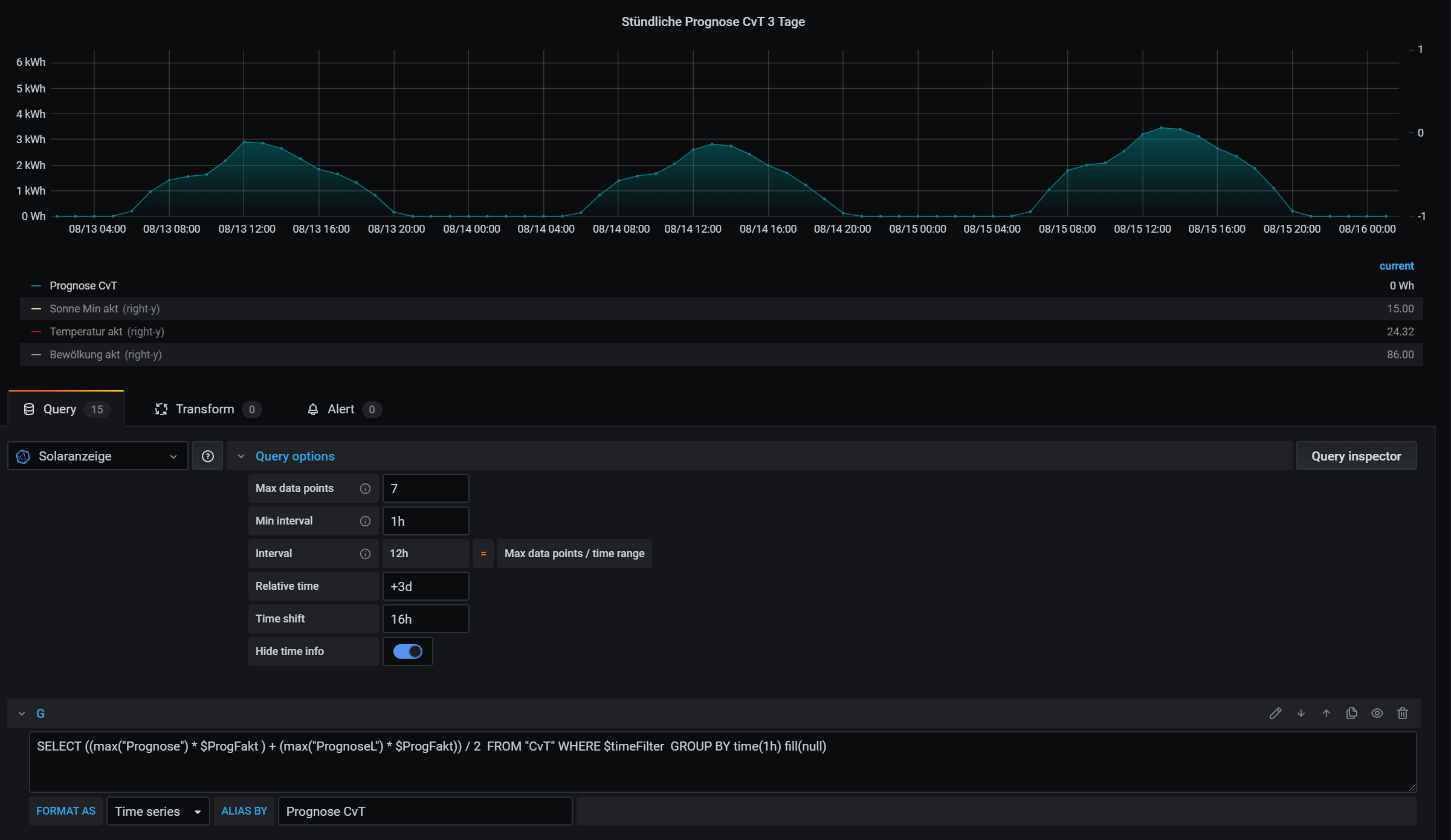

Hier ein Beispiel (natürlich wieder mit CvT, aber das sollte jetzt kein Problem mehr sein) für eine stündliche 3-Tagesprognose. Dazu muss rechts bei den Eigenschaften der Grafik natürlich auch noch ein wenig angepasst werden, aber hier hilft Probieren sehr gut zum schnellen Erlernen...
