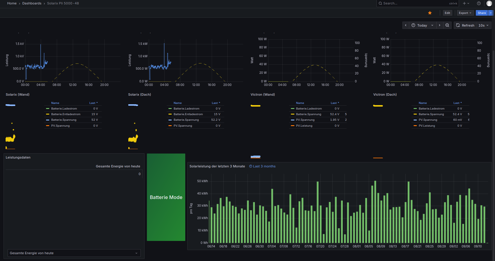

ich gehöre zu denen, die nichts anfassen, wenn es funktioniert. Darum habe ich auch nie ins Log geschaut. Ich überwache grob die Solarstränge mit Digitalanzeigen. Wenn die angezeigten Werte in Grafana Pi mal Daumen passen, schau ich nicht nach. Ein paar kWh mehr oder weniger sind mir nicht wichtig.
Nun ergab es sich aber durch den neuen, 2. Victron Solarregler, dass ich mir doch mal die Logs angeschaut hatte und sporadisch immer wieder den gleichen Fehler entdeckte immer im alten Victron Solarregler 3.user.config.php:
Daten nicht zur lokalen InfluxDB gesendet! info: array
Hat bitte einer einen Tipp für mich, was das sein könnte? Hat es überhaupt einen Einfluss auf die gezählte Menge an der Solarleistung, wenn mal eine Zählung nicht gespeichert wird? Dann wäre es mir schlicht egal, bevor dann was anderes nicht funktioniert.

Leider sah mein Dashboard danach so aus :evil: :

Du solltest auch nicht den Raspi updaten, sondern die Solaranzeige :!:
Ulrich redet beim Update immer von der Solaranzeige.

Lengefelder hat geschrieben:
Sa 13. Sep 2025, 07:05
oh jeeeee, Lengefelder,
eza biste schon so lange mit dabei und dann machste sowas..
hast Du jemals gelesen, dass nen Update so kompliziert ausgeführt werden müsste?
Kleiner Tipp:
Nimm nen nagelneues Image, setz den Pi kpl neu auf, transferier die Datenbanken und deine eigenen Änderungen wieder da rein und das System ist dann stabil.
Ich fürchte fast, durch deine Updaterei queerbeet durch den Gemüsegarten hängt das System dann irgendwann später, solche Fehler findest dann sehr schlecht, wenn überhaupt.
Grafana hat sich seit Busterś Zeiten auch arg verändert, da wirste so oder so "Hand" anlegen müssen.

Hallo Andreas,
das hatte ich ja gemacht. Leider ohne Erfolg. Darum wollte ich es mal so kompliziert versuchen.
Aber ich habe bis zum 31.12. Zeit, das Problem mit den Tabellen zu lösen.
Und falls nicht, läuft halt die alte Version bis zum Sankt-Nimmerleinstag. :lol:

habe meine Probleme mit Grafana gerade mit Grok gelöst. Einfach unglaublich!
Wäre schneller gegangen, wenn ich ihm vorher mitgeteilt hätte, was für eine alte Version ich noch habe. :lol:
Wer nicht weiterkommt, versucht es, es kostet nichts. Habs über Twitter gemacht. Bin da sowieso angemeldet.
Bildschirmfoto vom 2025-09-13 20-05-25.png (80.85 KiB) 153 mal betrachtet
