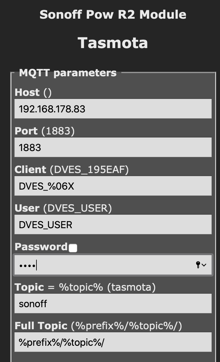

In meinem Netz läuft ein Raspberry Pi mit dem aktuellen "Solaranzeige"-Image. Ein mit Tasmota geflashter Sonoff Pow R2 misst den Energieertrag meiner Mini-PV-Anlage und gibt die Infos an den Raspberry Pi weiter.
Das heißt wohl, dass auf dem Solaranzeige-Raspberry ein MQTT-Broker laufen muss. Den Sonoff musste ich dazu etwas konfigurieren (s. Bild).
Nun möchte ich die gemessenen Sonoff-Daten nicht nur an die Solaranzeige weitergeben, sondern auch den Sonoff in den ioBroker einbinden, der auf demselben Raspberry läuft.
Bei der Sonoff-Adapter-Konfiguration muss ich den MQTT-Port angeben. Beim Start des Adapters erscheint dann der folgende Fehler:

Wie kann ich die gemessenen Sonoff-Werte für die Solaranzeige sowie ioBroker nutzen ? Oder sollte man beim ioBroker die Verbindung zu influxDB nutzen (wie) ?
