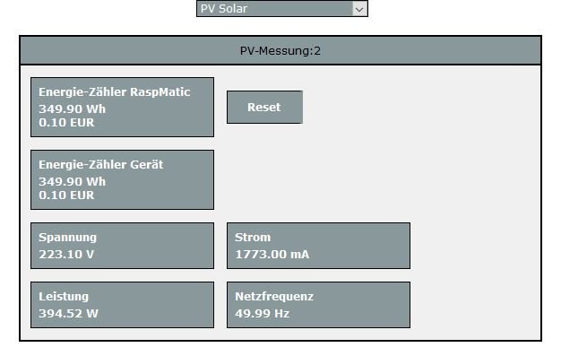

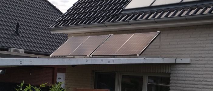

ich habe mich jetzt für die Solaranlage "Steckerfertige Mini-Solaranlage MK680 AP" entschieden. https://volxpower.de/steckerfertige-Min ... e-MK680-AP (ich hoffe Links in der Form sind erlaubt)
Mit dem Hutschienenaktor von Homematic HM-ES-PMSw1-DR als Bausatz.
https://de.elv.com/elv-homematic-hutsch ... 9060&c=419
Damit dieser auch in die andere Richtung messen kann, muss man eine Brücke einlöten.
Testlauf auf dem Hof: Auf dem Terrassendach (Südausrichtung): Angelöschen über eine Steckdose: Und auf der CCU: Mein Dank geht noch an "froema" hier aus dem Form !
Visu

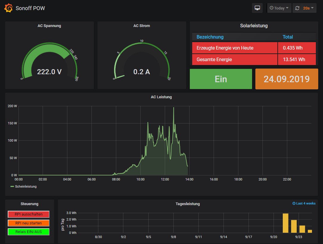

Wenn man anstatt dem "Homematic Hutschienen-Schaltaktor mit Leistungsmessung HM-ES-PMSw1-DR" den "Sonoff POW 2 mit Tasmota Software" nimmt, geht auch eine Anzeige mit der Solaranzeige.
Re: Kaufempfehlung
Guten Tag Ulrich
Vielen Dank für deine Antwort.
Wow, das sieht aber super aus ... und das von einem Sonoff POW 2 mit Tasmota Software!!
Den POW R2 hab ich schon, benutze ioBroker und Flot Adapter zur Anzeige ... ist halt nie so schön wie deine Anzeige.
Also werde ich mich dran machen und versuchen ein Pi System mit "solaranzeige" aufzusetzen.
