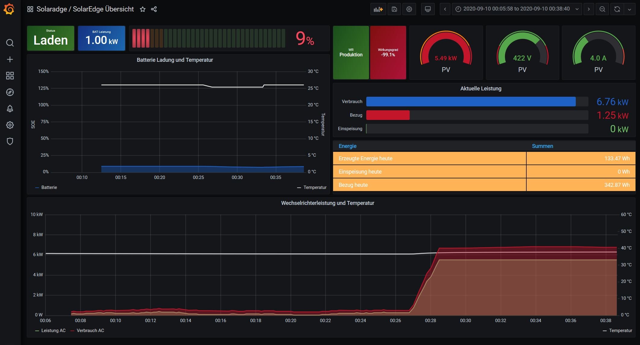

Ich habe noch Screenshots mit Erklärung angefügt.

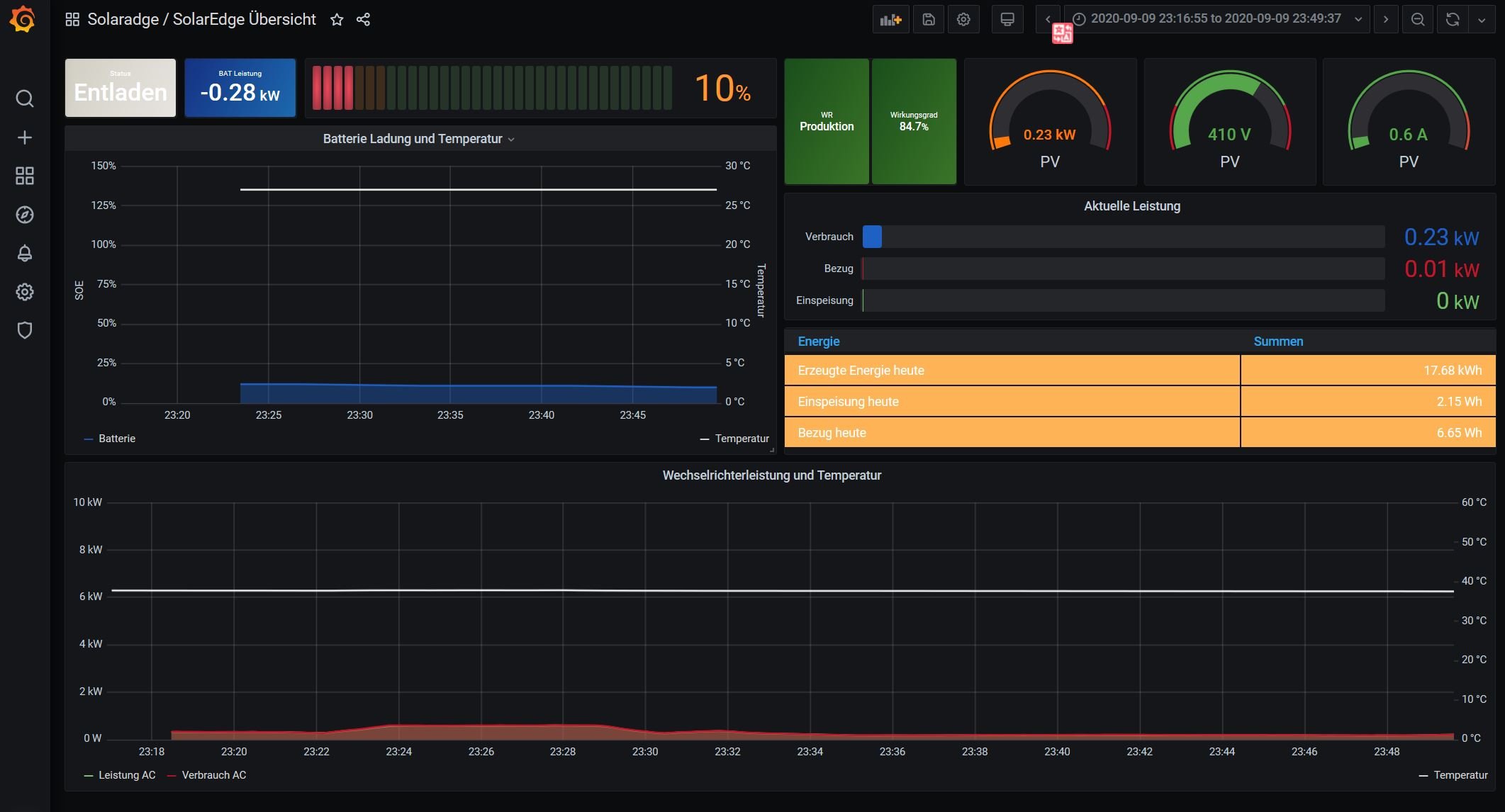

Entnahme aus der Batterie PV, Verbrauch und Bezug passen.

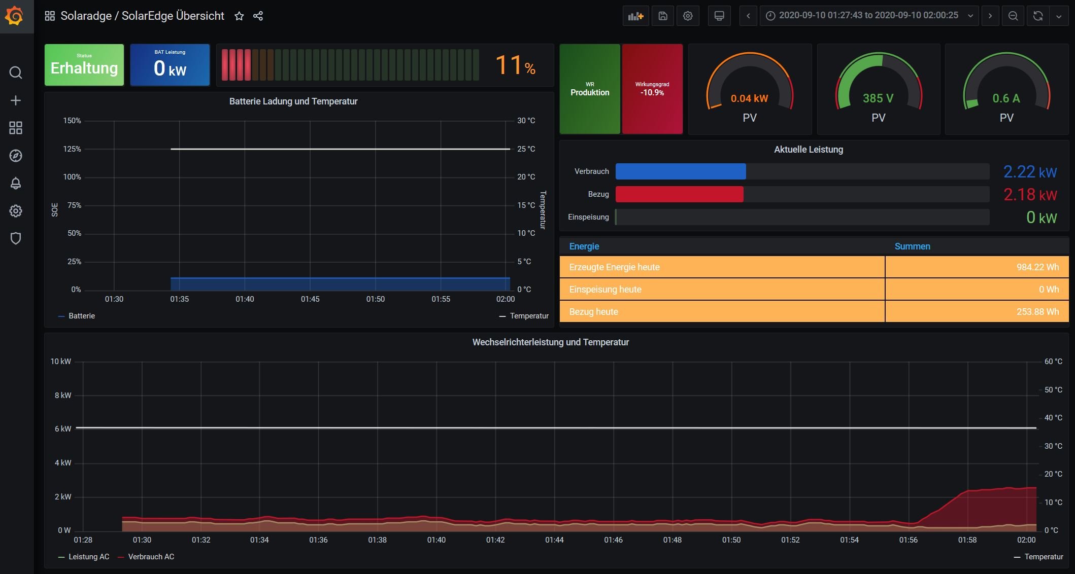

Batterie ist aus, keine Entladung mehr. Der Wirkungsgrad wechselt ins negative. Der Bezug entspricht dem tatsächlichen Verbrauch, aber der errechnete Verbrauch steigt plus 0.62KW weil die PV-Leistung steigt.
. Batterie wird geladen mit 1kW. Der Bezug steigt um 1kW. Der tatsächliche Verbrauch ist 1,25kW. Das Passt auch. Der Wirkungsgrad ist fast 100% aber von AC zu DC. Der errechnete aktuelle Verbrauch der vom WR ausgelesen wird ist um die aktuelle PV-Leistung höher. Warum DC jetzt 5,49kW ist und nicht 1kW wie die Ladeleistung der Batterie, ist mir schleierhaft...

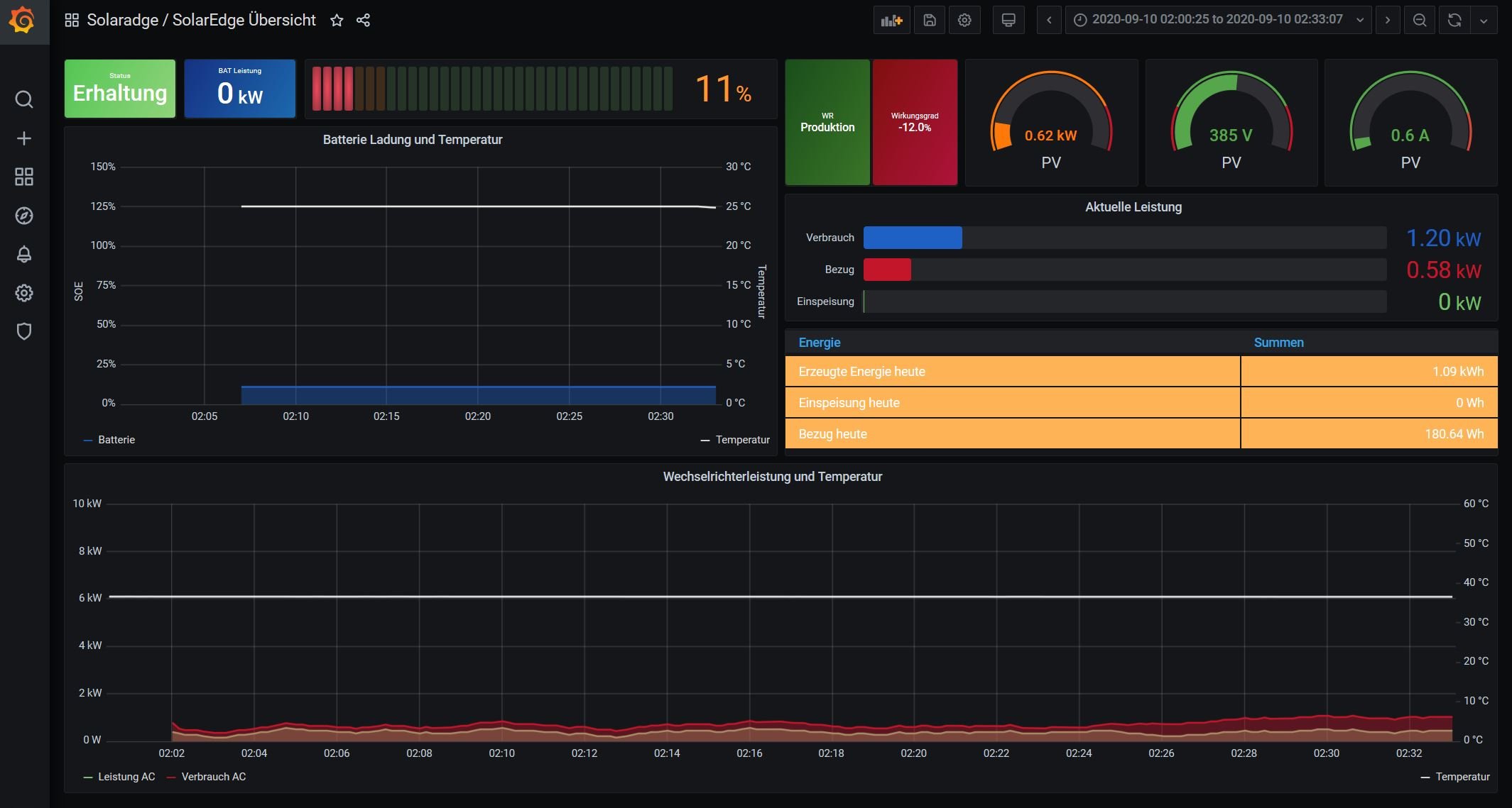

. Keine Batterieladung. Bezug entspricht aktuellen Verbrauch. Errechneter Verbrauch wieder um PV-Leistung größer.
. Erhaltungsladung immer noch aus dem Netz. Der Wirkungsgrad ist immer noch negativ. Bezug entspricht dem aktuellen Verbrauch.

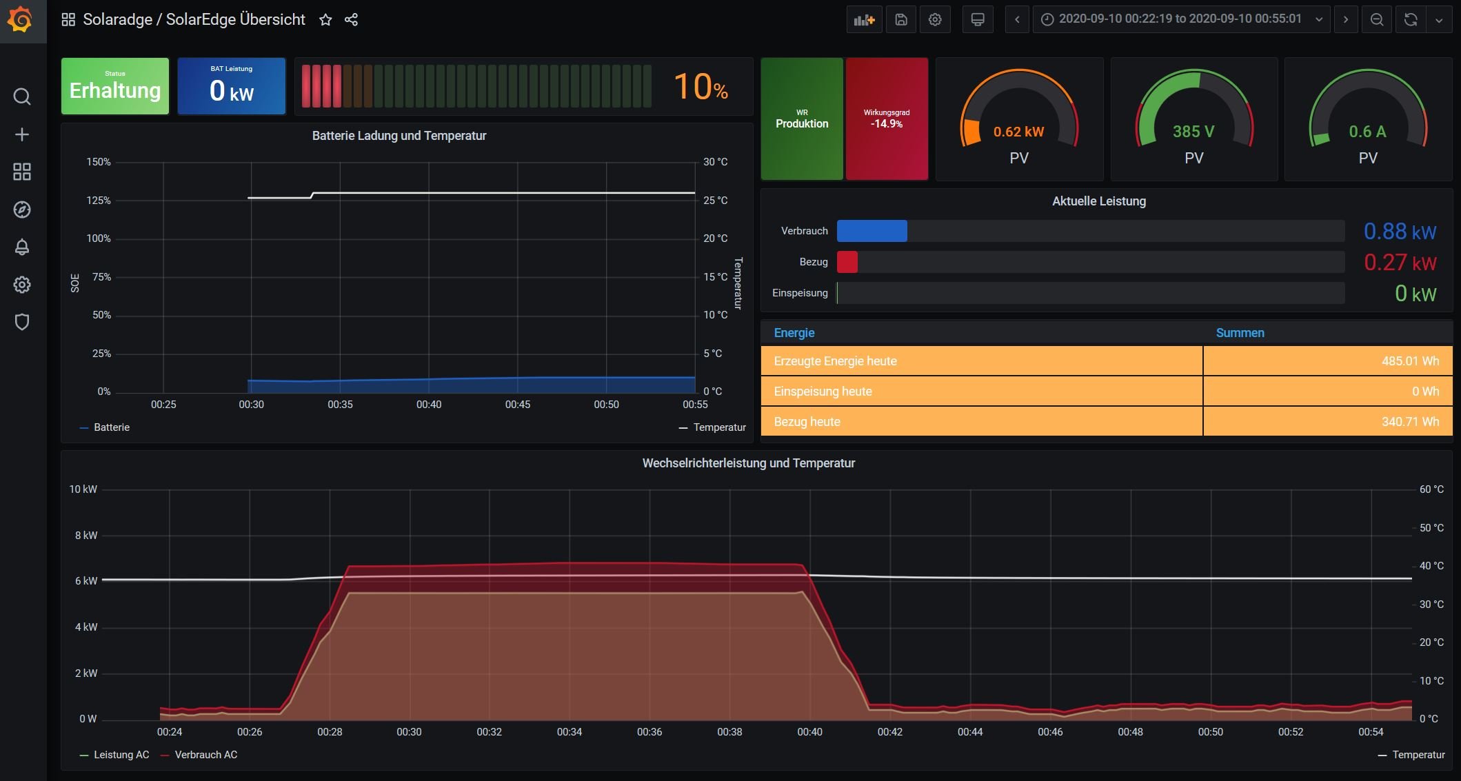

. Batterie hat 11%. Es wird immer wieder PV-Leistung erzeugt die dem errechneten Verbrauch aufgeschlagen wird. Nach 2,5 Stunden sind schon über 1kWh erzeugt obwohl die Batterie leer ist und auch keine PV vorhanden. Es ist 02:30 Uhr
. Die Batterie wird mit 1,11kW aus PV geladen. Der WR erzeugt 0,34kW. Das sind zuzüglich des Bezugs der aktuelle Verbrauch in dem Moment.

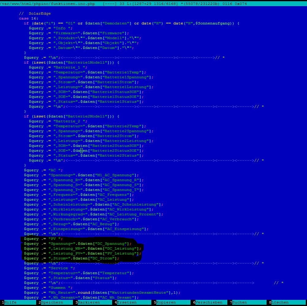

Ich bin seit Juli Besitzer einer Solaredge Solaranlage mit Speicher und bin durch Zufall auf diese Seite gestoßen. Ich war sofort begeistert und habe gleich alle Komponenten bestellt und installiert. Vielen Dank an Ulrich für die tolle Arbeit, die in diesem Projekt steckt. Der Pi läuft und die Solaranzeige zeigt im großen und ganzen relativ korreckte Werte. Das Dashboard hab ich etwas verändert, auch wenn ich noch nicht alles verstanden habe. Später soll die Anzeige lokal auf einem Display erfolgen.
Ich habe einen neuen Solaredge StorEdge Hybrid- HD Wave Wechselrichter ohne Display der keine SESTI StorEdge-Schnittstelle mehr benötigt. Die Batterie, LG Resu 10 ,wird direkt am WR angeschlossen. Leider werden bei diesem WR in einer speziellen Situation falsche Werte für die Leistung und die Energie und demzufolge auch für den aktuellen Verbrauch (der wird errechnet, wenn man keinen Verbrauchszähler hat) angezeigt. Die Summenbildungen von Ulrich in der solaredge_serie.php passen bei mir leider überhaupt nicht.
Ich benutze in Grafana nur die Measurements von Regler 16 die Ulrich in der Solaranzeige definiert hat. Ausgelesen werden deutlich mehr, nur hab ich noch keine Ahnung wie ich diese mit Grafana abfragen kann.

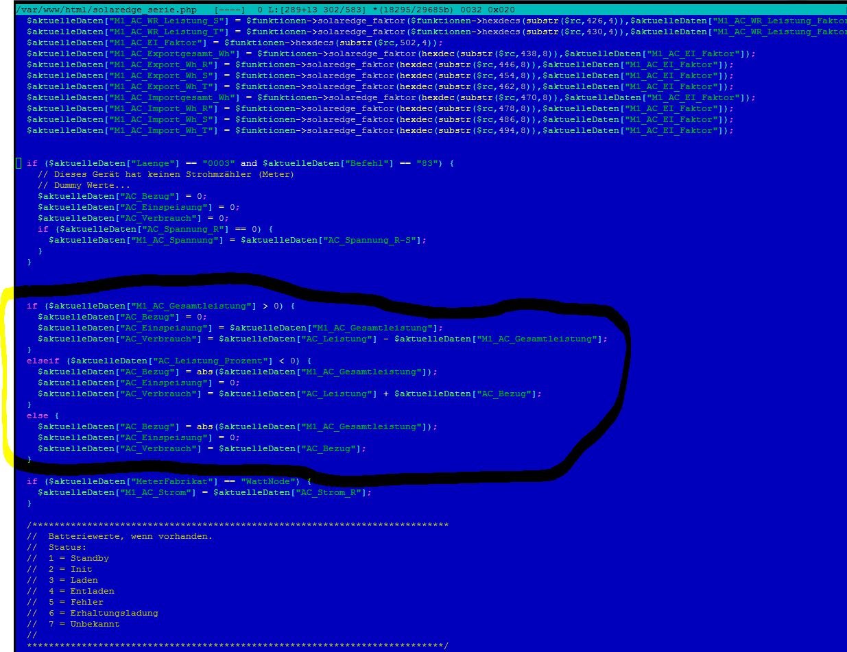

ich habe eine relativ brauchbare Lösung für das Problem Batterieladung aus dem Netz gefunden. Das Problem haben aber nur die mit einem neuen Hybridwechselrichter von Solaradge.
Der errechnete Verbrauch in Ulrichs Script muss angepasst werden. Ich habe in der Solaredge_serie.php ein paar zusätzlich Abfragen eingefügt. (Ich war sehr überrascht, das ich das hinbekommen habe bei eigentlich null Ahnung...). Es muss des Vorzeichen vom Wirkungsgrad bei der Berechnung mit ausgewertet werden. Meine Beobachtungen zeigten, das bei einem SOC der Batterie von unter 10% und null PV ein Vorzeichenwechsel beim Wirkungsgrad stattfindet .
Die Anpassung sieht so aus.
Der Wert "AC_Leistung_Prozent" hat normal ein negatives Vorzeichen, bei Netzladung wir er positv. Im Dashboard stelle ich das umgekehrt dar. Also nicht Wundern.
Wenn der Wert positiv wird berechnet sich der Verbrauch nur aus dem Bezug. Es wird zwar auch immer wieder mal, bei sehr wenig PV auf dem Dach die Batterie aus dem Netz nachgeladen und somit der Wirkungsgrad negativ, aber das ist nur relativ kurz und bleibt im Rahmen der Toleranzen beim Verbrauch.

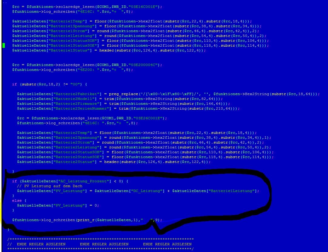

Auch das Problem der nicht vorhandenen PV Leistungsdaten bei Solaredge hab ich gelöst. Die Arithmetik in Grafana mit unterschiedlichen Measurments ist so nicht ohne weiteres möglich. Ich habe dafür in der funktionen.inc.php unter dem Measurment "PV" eine weitere query Leistung_PV ("PV_Leistung") eingefügt und diese wird dann in der solaredge_serie.php errechnet.
Die Anpassung in solaredge_series.php sieht so aus:
Auch hier erfolgt wieder die Auswertung des Wirkungsgrades. Hat dieser ein positives Vorzeichen wird die neu, unter Measurments "PV" eingefügte Variable "PV_Leistung" gleich Null gesetzt. Wenn nicht ergibt sich "PV_Leistung" aus "DC_Leistung" + "Batterie1Leistung".

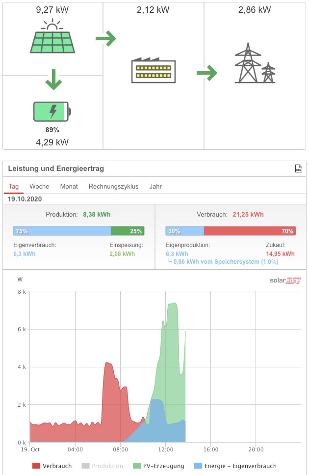

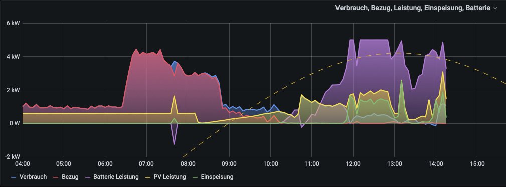

Hallo JensN,
ich habe einen Solar Edge Wechselrichter SE 10K-RWS (und noch einen Slave dazu, Solar Edge Wechselrichter SE2200) plus BYD Batteriebox LV 14.
Bei mir stimmt die Anzeige der PV-Leistung auch nicht. Ich habe schon viel mit den Dashboards gespielt, um mich da in Grafana einzudenken, ein wenig auch aus der InfluxDB herausgelesen, aber alles nur, um da ein wenig Grundkenntnisse aufzubauen.
Nun komme ich zur PV-Leistung zurück: Hast Du, der ja anscheinend schon einiges in der Richtung für SolarEdge angepasst hat, jetzt finale Erkenntnisse, so dass es sich lohnen würde, das nachzuempfinden, nachzubauen?

Und heute Mittag hatte ich Werte lt. SolarEdge App wie hier: ...aber nicht mal annähernd wurden diese Peaks gegen Mittag von ca. 6,5 bis 7,5 kW in der solaranzeige angezeigt: Batterieleistung scheint zu stimmen: Die wurde zwischen 11 und 14 Uhr aufgeladen, oft mit dem Spitzenwert von ca. 5kW.
Aber das, was aus dem Feld PV "Leistung" kommt, ist ja viel zu gering.

Ja, die Darstellung bei SolarEdge kumuliert immer auf 15 Minuten, aber im Großen und Ganzen will man ja ein ähnliches Bild.
Ich versuche mal, PV-Leistung und Batterie_1-Leistung zu addieren, mal schaun, wie das Bild dann aussieht.

"Es geht im Moment nur, wenn du Batterie- Ladund/Endladung zu WR-Leistung addierst.": Das wäre auch meine Idee, genau. Denn das bringt ja dann hoffentlich die eigentliche PV-Leistung, so wie sie auch SolarEdge selber in der App darstellt.
PV-Leistung vom Dach gibt es in den Halteregistern bei SolarEdge gar nicht? Wundert mich: Die haben da doch gefühlt tausend Werte zur Verfügung.
"Da das in Grafana nicht geht...": Das sollte aber auch gehen - es gibt ein PlugIn, das sowas kann, ich konnte es nur noch nicht installieren: MetaQueries.
Die Batterie hier hängt am großen WR, am Master, nicht am Slave. Und es ist ein Dreiphasen-WR.

@JensN: "Es geht im Moment nur, wenn du Batterie- Ladund/Endladung zu WR-Leistung addierst. Da das in Grafana nicht geht..."
-> Grafana kann durchaus zwei Graphen addieren. "Transform" gleich hinter dem Query-Reiter bei der Bearbeitung von Panels.
Liebe Grüsse
M
Liebe Grüsse
M
Re: Solaredge SE5000H-RWS Storedge Hybrid
Das Transform kenne ich. Dann musst du aber die Batterie Ladung/Entladung auch als Query darstellen. Das mache ich nicht. Das Pannel wird dann sehr unübersichtlich da du dann auch negative Werte auf den Y Axis hast. Die elegantere Lösung ist die Änderung der php Dateien.
Das eigentliche Problem bei mir ist aber die Ladung/Erhaltungsladung der Batterie aus dem Netz bei SOC unter 10. Desshalb die eine Anpassung. Da stimmt der Verbrauch und die WR-Leistung überhaupt nicht. Die Änderung beseitigt es zwar nicht vollständig, da der WR die Änderung des Vorzeichens bei dem Wirkungsgrad nicht immer zuverlässig macht. Warum weis ich noch nicht. Ob bei dir das Problem auftritt kann ich nicht sagen, da du eienen dreiphasigen WR hast. Auch die Variante mit dem BYD Speicher wird anders sein. Ich habe einen LG Speicher.

Der Slave den du Hast erzeugt doch aber auch Leistung. Da sind doch auch Module drann. Oder Nicht?

Die Graphen, die ich dann nicht sehen will, setze ich auf "Line width = 0", dann erscheinen die nicht.
Änderungen in den php-Dateien sind bestimmt eleganter, ja. Schaue ich mir nochmal an.
Am Slave hängt bei uns die Nordseite, am Master hängt die Südseite mit dem Gross der Paneele. Der Master verwaltet aber den Slave mit, so dass die Werte dann aus dem WR von beiden kommen, von Master plus Slave.
