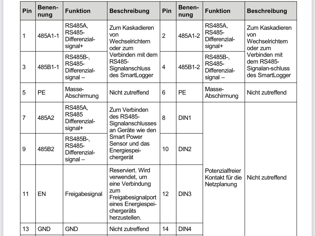

Der Anschluss des RS485 Adapters muss an PIN 1 + 3 erfolgen:
