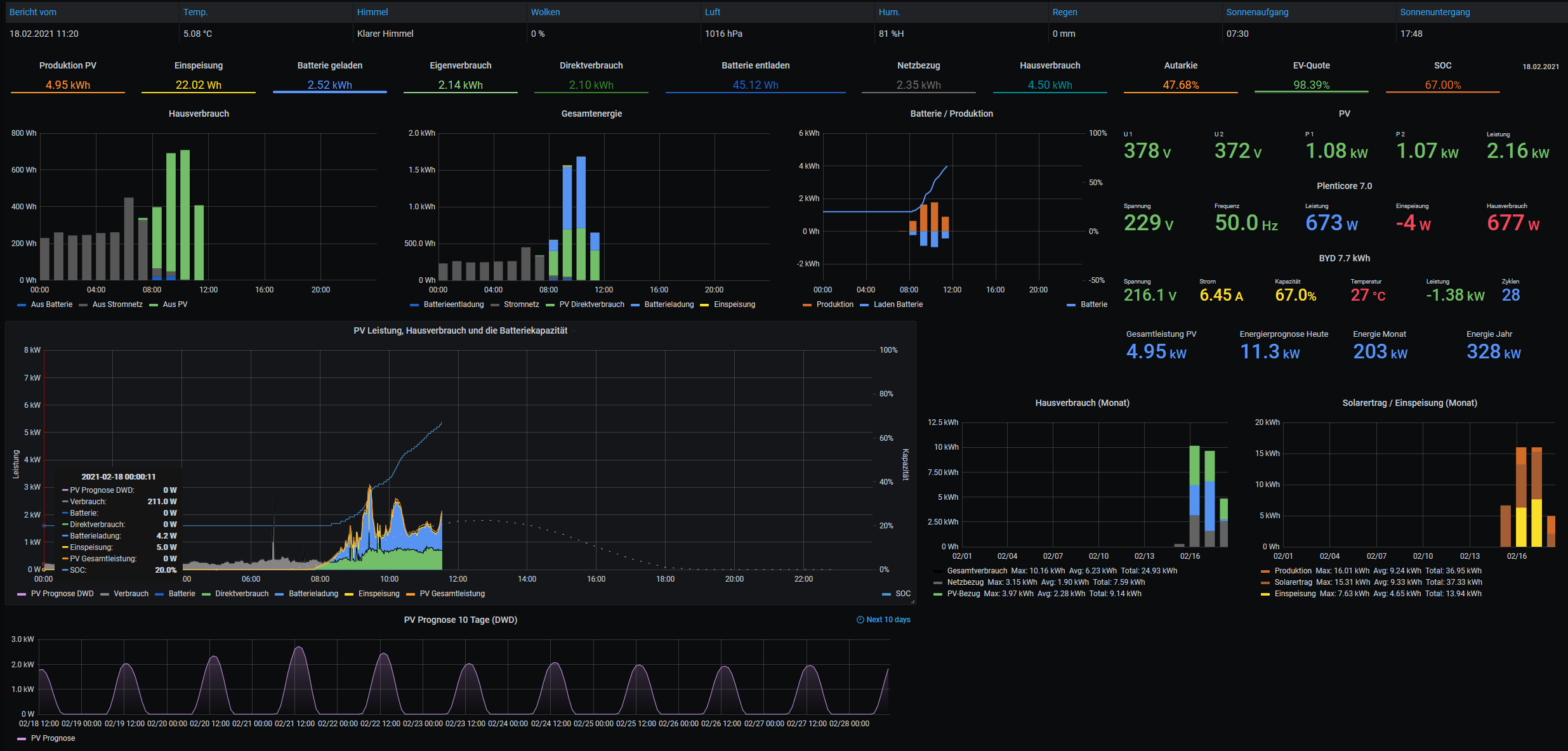

Hej Stefan ich werd mir mal deine Prognose ansehen!
hatte wohl nicht die ganz neue python-Datei. Hatte das mit dem Standort selber gefunden und gefixed. Deswegen wohl nicht die neuste Version. Nun kommen Daten. Das stimmt. Nur keine Rad1h...das ist schade.

Ich habe mir jetzt mal Deine ganze Umgebung angesehen, leider ist es extrem schwierig Daten für die Gegend zu finden.
2 Standorte bieten RAD1h Daten, Biebesheim (P0178) und Roellbach (P355). Damit lässt sich vielleicht leben, Luftlinie Biebesheim ca. 15 km, das sollte noch hinreichend genau sein...
Boahr, top - danke.
Hab gestern Abend mit einer Mosmix Stationskarte das ganze Rhein-Main Gebiet abgesucht und nichts gefunden. Dabei kommt der Wetterdienst doch aus Offenbach...
Danke dir, die Station werd ich nehmen und nachher gleich mal ins Script einbauen.
Edit:
Yeah es hat geklappt. Jetzt muss ich noch checken ob der cronjob läuft und mich um Sicherungen etc kümmern.
Großes Danke nochmal an dich!!!!
Edit:
