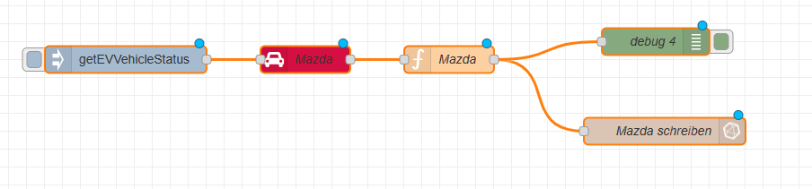

ich habe es nun via Node Red eingerichtet. Der Mazda wird ausgelesen und die Daten die ich möchte ins die Influx geschrieben.
Angeblich sollte man das auslesen nicht übertreiben.
Mal sehen was ich mit den Daten so mache und wie häufig ich sie auslese.
Mein Gedankenspiel ist in Kombination mit Tibber/Awattar und der Go-Echarger Wallbox das Laden noch schlauer zu gestalten..
