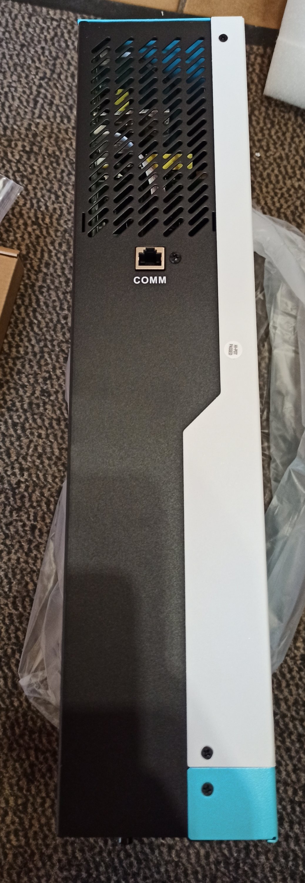

Wie wurde der SML II an die solaranzeige angeschlossen / eingebunden? Mein ISolar SML II 3.5KW ist heute gekommen und dieser hat nur einen Ethernet- Anschluss. Dabei ist aber auch noch ein Kabel mit Ethernet to RS232 oder RS485. Laut Beschreibung sollte eigentlich auch ein USB-Anschluss vorhanden sein welcher aber fehlt

Der EASUN (Powland) ISolar SML II 3.5KW läuft jetzt mit Regler 59. Angeschlossen am Pi ist er mit dem Kabel welches bei dem Gerät dabei war (Ethernet zu RS232) und einem Adapter USB 2.0 to Seriel Cable Adapter mit FTDI Chipset erhältlich unter folgendem LInk:
