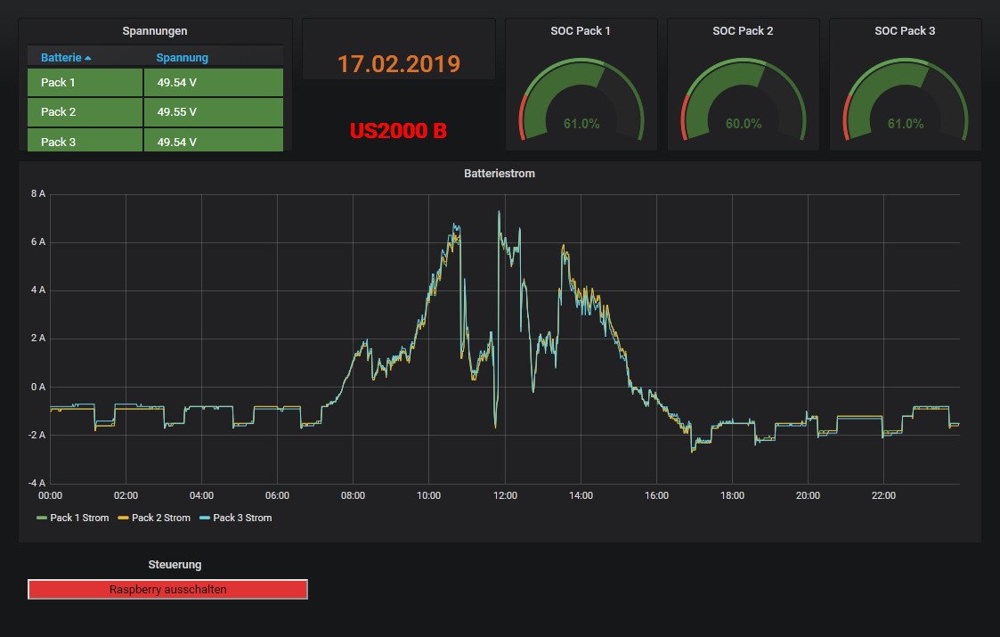

Es handelt sich um ein Batterieblock mit einem Batterie-Management-System
Dieses Standard Dashboard ist für ein Batterieblock mit 3 Bänken geeignet. Der Anschluss erfolgt über ein RS-232 zu USB Adapter. (Seriell zu USB) am "Console-Port" des Gerätes. Die default Geschwindigkeit ist 1200 Baud. Man kann die Geschwindigkeit mit Konsolbefehlen ändern!

Standard Dashboard mit 3 Batteriebänken
