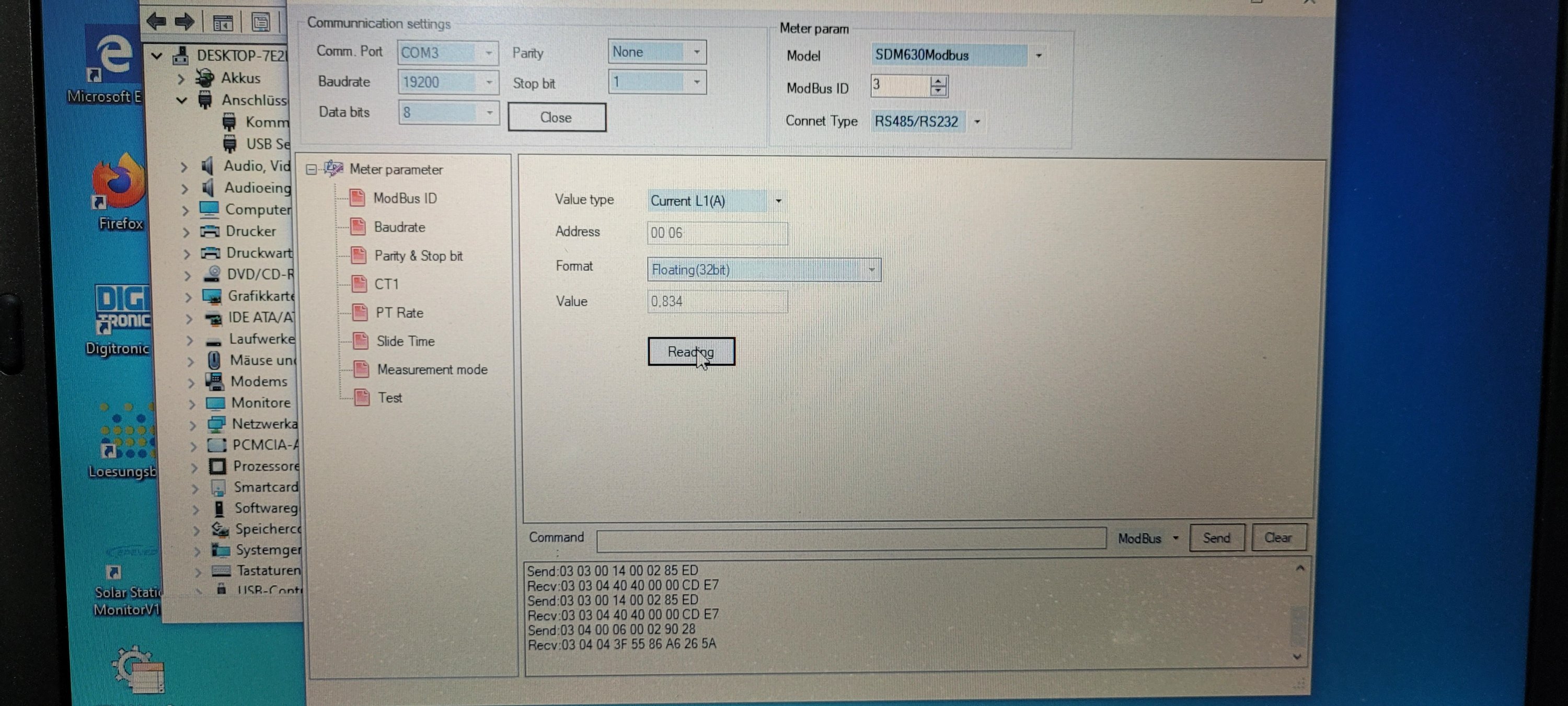

Re: Epever und smd630
Beitrag von DerRudi »
So wie es aussieht scheint die Kommunikation zu passen oder sehe ich das falsch.
Beiträge: 6586
Hat sich bedankt: 164 Mal
Danksagung erhalten: 919 Mal
Ja, passt alles. Funktioniert jetzt die Solaranzeige?
Hast du in der user.config.php
$WR_Adresse = "03"; //(Modbus Device Adressee)
eigetragen, so wie im Windows auch?

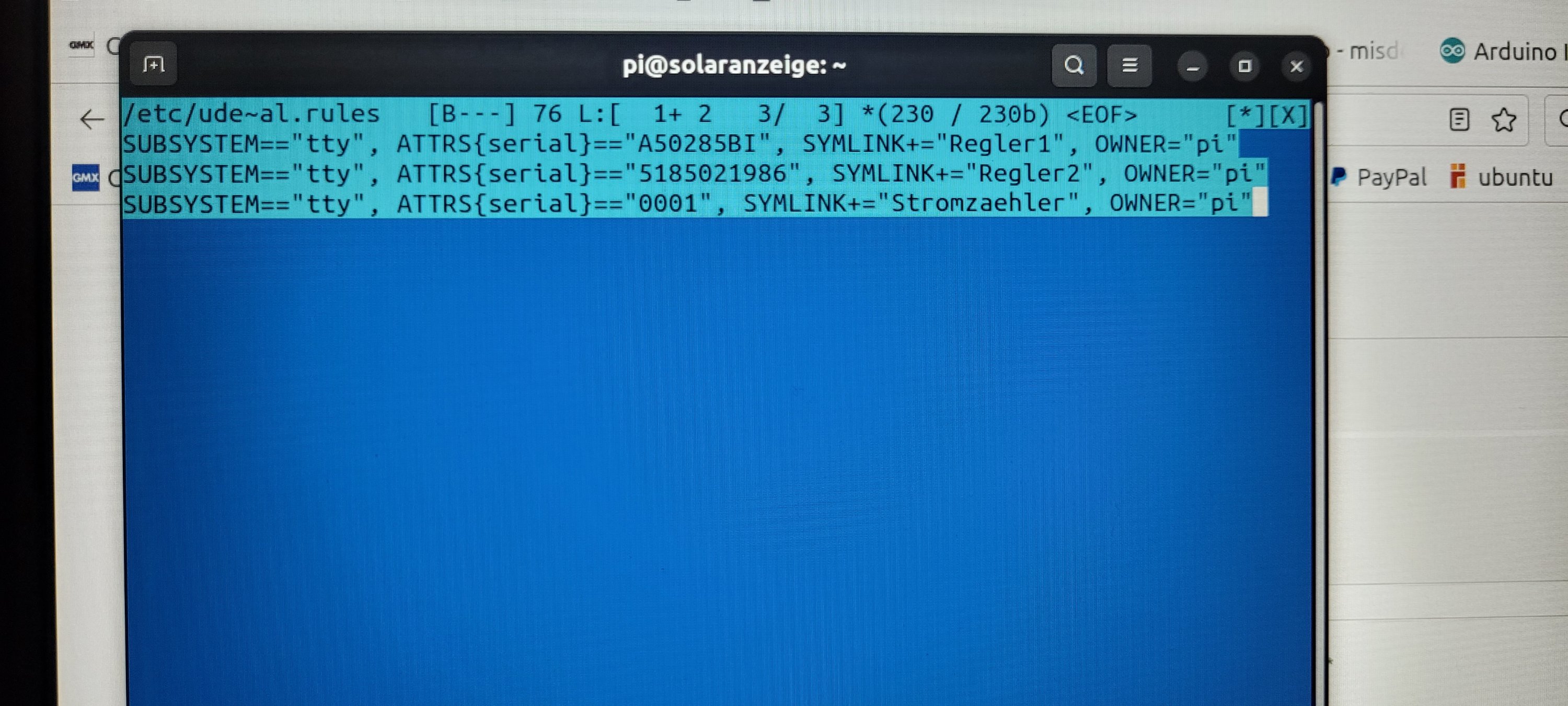

DerRudi
Beiträge: 30
Registriert: Mo 8. Aug 2022, 08:42
Hat sich bedankt: 6 Mal
Es funktioniert immer noch nicht.

$USBDevice = "/dev/stromzähler"; ?????
DerRudi
Beiträge: 30
Ich habe jedem Gerät einen Namen zugewiesen.

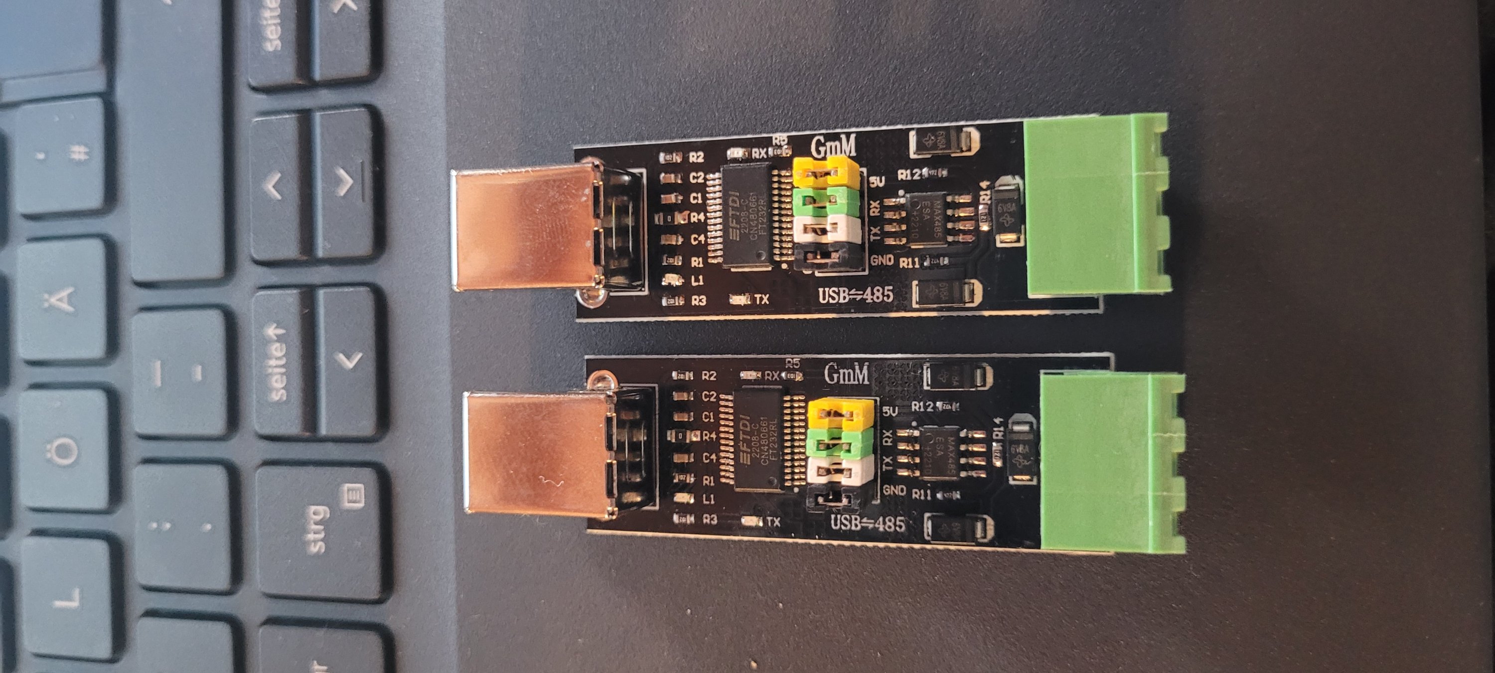

Das Problem lag daran das ich diese beiden Adapter benutzt habe und sie die gleiche Seriennummer haben. Die Nummer lässt sich nicht ändern. Ich werde mir neue Adapter kaufen und dann sollte alles wieder funktionieren.
solarfanenrico
Beitrag von solarfanenrico »
bei billigen Adaptern kann man eine andere Abfrage und dadurch einen anderen Eintrag in die 99-usb-serial.rules nutzen.
für solaranzeige funktioniert diese "Steckplatzerkennung" , egal, ob /dev/ttyUSB(n) oder /dev/hidraw(n)
Ich hatte mal einen Anleitung im Zusammenhang mit unseren Webintaller veröffentlicht.
https://solarfanenrico.de/hidraw_usb.pdf
Enrico
