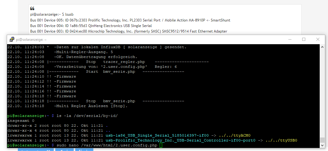

ok, anscheinend muss ich dem 2ten Gerät eine feste USB Bezeichnung geben.
pi@solaranzeige:~ $ lsusb
Bus 001 Device 005: ID 067b:2303 Prolific Technology, Inc. PL2303 Serial Port / Mobile Action MA-8910P <- SmartShunt
Bus 001 Device 004: ID 1a86:55d3 QinHeng Electronics USB Single Serial
Bus 001 Device 003: ID 0424:ec00 Microchip Technology, Inc. (formerly SMSC) SMSC9512/9514 Fast Ethernet Adapter
Bus 001 Device 002: ID 0424:9514 Microchip Technology, Inc. (formerly SMSC) SMC9514 Hub
Bus 001 Device 006: ID 067b:2303 Prolific Technology, Inc. PL2303 Serial Port / Mobile Action MA-8910P <- SmartShunt
Wie man oben sehen kann hab ich 'lsusb' ausgeben lassen, dann den USB Stecker getrennt, nochmal 'lsusb' und dann wieder den USB Stecker eingesteckt und wieder '´lsusb'.
Kleiner Hinweis an dieser Stelle:
in der 1.user.config.php steht bei mir $USBDevice = "/dev/ttyACM0";

hab hier noch weiter gelesen und eigentlich müsste alles passen.
Ich weiss nicht was hier noch falsch sein soll.
Wenn man den Screenshot ansieht, dann sind die Werte in 1.user.config.php und 2.user.config.php eigentlich soweit korrekt.

Update
So, nachdem Ulrich ein Blick riskiert hat, an einem Sonntag, steht fest mein DIY Kabel scheint nicht kompatibel zu sein.
Also hab ich ein originales geordert und werde es einbauen sobald ich wieder zurück bin.
Hier an dieser Stelle noch mal vielen Dank an Ulrich.

Update
So, nachdem ein Original Kabel von Victron verbaut wurde klappte das auch sofort mit dem Auslesen.
Vielen Dank für die Hilfe Ulrich.
